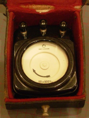

de enige manier om dit te testen is een draaiveldmeter.
Deze meter heeft 3 draden, die allemaal aangesloten moeten zijn.
de absolute fasen zijn niet belangrijk, alleen de volgorde wel.
de fasen zijn vectorisch 120 graden verschoven.
daardoor krijgt men een draaiveld.en mer 2 draden omgedraaid, gaar het veld de verkeerde kant op

om de fase volgorde te meten wordt op t werk ook nog een ouderwetse draaiveld meter gebruikt. een bbc model met 3 meetsnoeren, dat werkt nog steeds prima..

Inderdaad zo'n molentje is het beste is tenslotte ook een driefasemotor dus werkt altijd goed.
