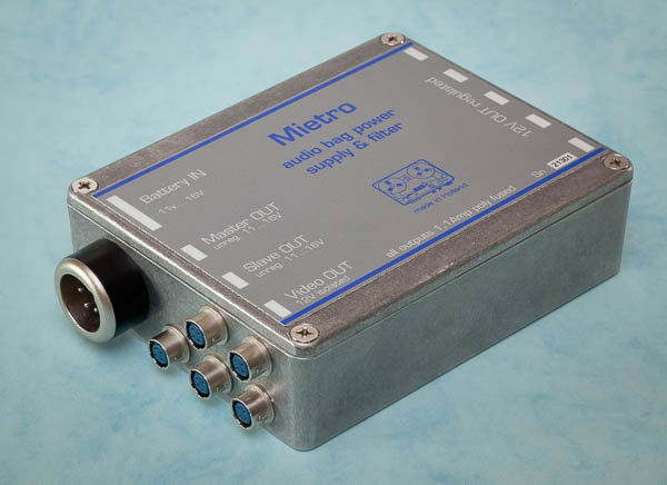

Ha Blackdog,
als je die zekering houder verder naar buiten wilt hebben kan dat natuurlijk altijd met een extra ring aan de buitenkant...
Op onderstaande foto's heb ik dat gedaan met de XLR-4 connector "Battery IN":
In dit geval heb ik daar een ring op maat voor gedraaid.
Maar het kan natuurlijk (iets minder elegant) ook heel simpel door een extra moer van een identieke zekeringhouder te gebruiken.
Een wat verder uitstekende zekeringhouder zou prima passen naast de toch ook al verder uitstekende wartel.
Overigens zou ik me niet te veel zorgen maken over de afstand van de trafo tot de print.
Ik had dat probleem natuurlijk ook, en had dat in mijn achterhoofd bij het ontwerpen van de print.
De trafo kan natuurlijk alleen maar spanning (stroom eigenlijk)in de print induceren als daar een lus aanwezig, en dat heb ik weten te voorkomen

Ha Blackdog,
Inderdaad prima zo, die zekeringhouder met extra moer.
Ik zie trouwens dat je frontpaneel verzonken gaten heeft voor de bevestigingsschroeven. Mooi natuurlijk, maar onhandig als je er een frontpaneel folie op wilt plakken......
Of de schroeven trekken je folie de diepte in, of je moet een groot gat in je folie maken om die schroeven vrij te houden.
Mijn oplossing was om het frontpaneel om te draaien, zodat je weer gewone schroeven kunt gebruiken, waarvan de kop over de folie heen kan vallen.
Te laat voor de (al geboorde) achterkant, maar wellicht nog op tijd voor de voorkant......

KLAAR!
Eindelijk is het zover, kastje is dicht en alle uitgangen werken en de frequetie is t.o.v. mijn OCXO teller nog steeds binen 1 digit (1PPB)
Dit na alle handelingen die ik heb moeten doen om het geheel in te bouwen.
De trimmer potmeter heb ik sinds de laatste keer niet meer aangeraakt en dat is maanden geleden.
Mooi, dan nu wat plaatjes
Dit is een proefopstelling van het bandfilter, hij is hier nog niet voorzien van extra afscherming.
De bovenste twee afstandbusjes zijn van kunststof anders wordt de kans groot dat er weer harmonischen aan de uitgang verschijnen door aardstromen.
Dit is een plaatje van de LT1083 LDO, erg ruim daar deze 8-Ampere aan kan.
Deze is alleen gekozen i.v.m. de lage dropout spanning.
Het koperblokje dient er voor om een redelijk thermische massa te hebben.
Dit is alleen nodig tijdens het opwarmen omdat tijdens deze tijd de stroomopname het hoogst is.
Verder zorgt het koperblokje er voor dat er met een groter oppervlak de warmte wordt overgedragen naar de onderkant van de kast.
Er is geen isolatie tussen de regelaar en het koper voor het beste warmte contact.
Natuurlijk wel wat pasta en dat is net te zien.
Het koperblokje aan de onderzijde heeft wel een isolatie plaatje.
Je kan aan de onderzijde van het kastje net voelen dat daar de regelaar zit,
het opgenomen vermogen na stabilisatie uit het net, is rond de 6,5-Watt bij 21C in de werkruimte.
Hier is te zien hoe het aangepaste filter te zien, ook is te zien dat uitgang-4 van de dochter print
zonder trafo is.
De trafo ziet op de filter sectie en deze is net te zien op de foto aan de rechter zijde.
Dit is een foto tijdens het bedraden van de coax kabels
In het gele stukje kous zit wat extra lengte van de coax.
Er is ook te zien dat direct aan de binnenzijde er ook een ferriet blokker zit.
Hier is alles bedraad en allees werkend, alleen zit de isolatie aan de randen van de filterprint er nog niet op.
Deze isolatie aan de randen zorgt er voor dat het filter geen contact kan maken met de kast.
De rode LED aan de binenzijde had ik ook kunnen doorverbinden, deze schakeling stuurt mijn aangepaste LED driver aan.
Ik heb 1 LED die de toestand van de oven aangeeft, ROOD is opwarmen en GROEN geeft aan dat de schakeling gebruiksklaar is.
De achterzijde van de "Broodplank OCXO"
Ook aan deze zijde is een ferriet blokker opgenomen in het netsnoer.
Dit is het vermogen dat de schakeling opneemd uit het net, 6,3-Watt bij 7,7VA, gemeten bij 21C.
De binnenzijde voor de deksel er op ging, de isolatie van het filter is hier te zien.
En als laatste een plaatje van de voorzijde, de onderste BNC is de uitgang met een vervorming die lager dan 100dB zit.
