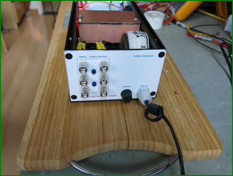

Hi Gertjan,
Weer een mooi gemaakt kastje + print :-)

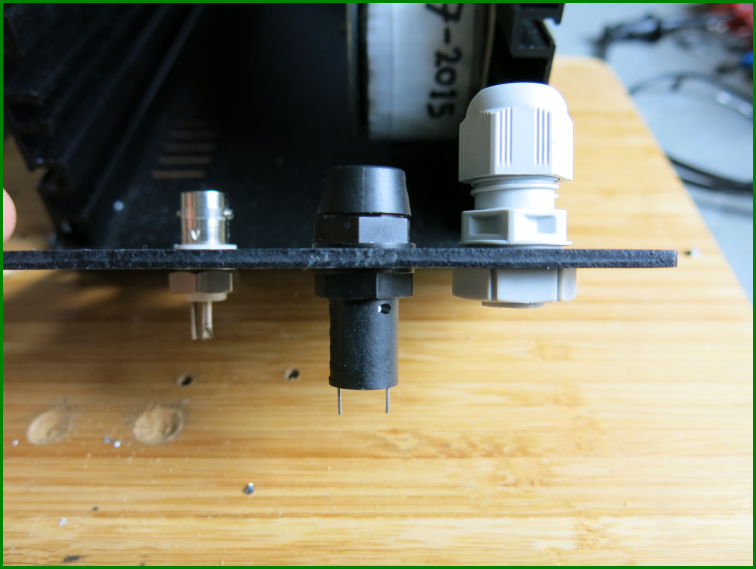

Dat van die ring is een goede, ik ga kijken wat ik nog voor materiaal heb zodat het er netjes uit ziet.
Veel ruimte kan ik toch niet meer winnen omdat ik de filtering voor de 230V ook nog kwijt moet.
Tijdens het typen dacht ik "direct even proberen" nog een zekeringhouder gepakt en de extra moer aangebracht, helemaal goed Gertjan :-)
Bewijs
http://www.bramcam.nl/NA/8663-XS/8663-XS-195.png
Straks de folie afdrukken en worstelen met het rechtplakken...
Gegroet,
Blackdog

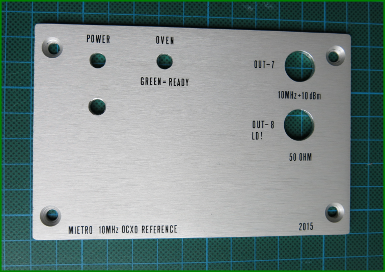

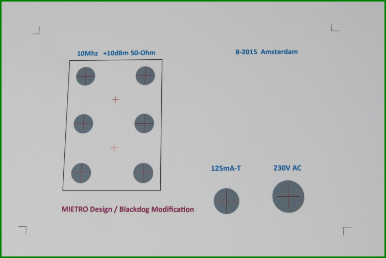

Ha Blackdog,

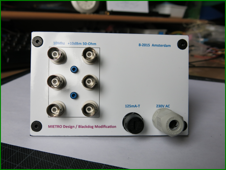

Inderdaad prima zo, die zekeringhouder met extra moer.

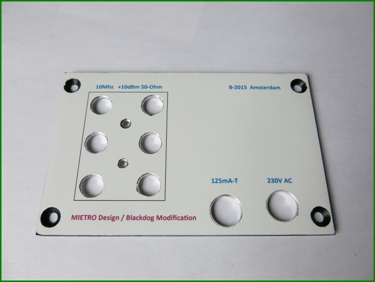

Ik zie trouwens dat je frontpaneel verzonken gaten heeft voor de bevestigingsschroeven. Mooi natuurlijk, maar onhandig als je er een frontpaneel folie op wilt plakken......
Of de schroeven trekken je folie de diepte in, of je moet een groot gat in je folie maken om die schroeven vrij te houden.
Mijn oplossing was om het frontpaneel om te draaien, zodat je weer gewone schroeven kunt gebruiken, waarvan de kop over de folie heen kan vallen.
Te laat voor de (al geboorde) achterkant, maar wellicht nog op tijd voor de voorkant......

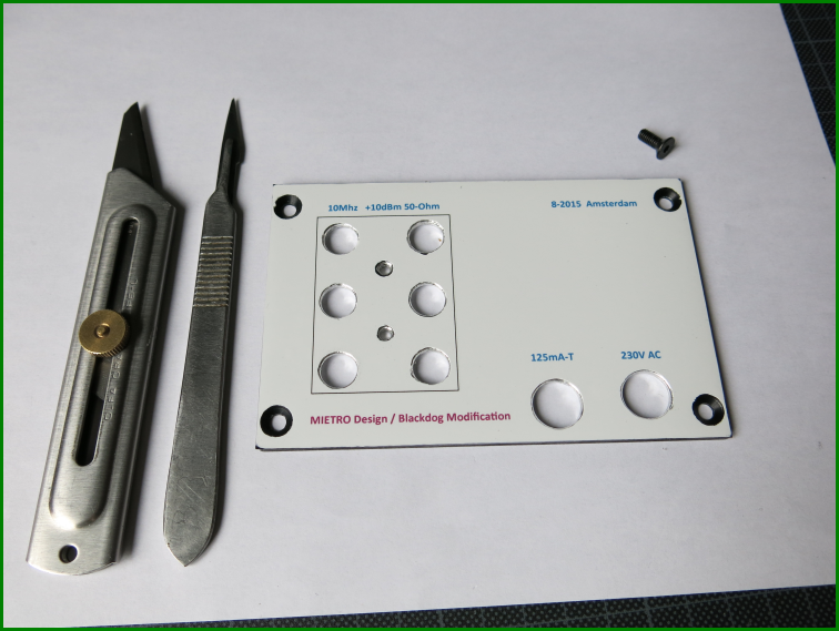

Hi Gertjan,
Tja het blijft moeilijk het goed te doen met beperkte middelen.
De gaten van de achterzijde wil ik met een holpijpje en scalpel netjes vrij maken.
De manier die je voorsteld kan ook, het nadeel is echter, wat je zelf ook al ondervonden had, de folie/label gaat stuk als je het boutje aandraait.
Gegroet,
Blackdog
Ha Blackdog,
Dat stuk draaien van de folie bij het aandraaien van de schroefjes is inderdaad een risico.
Maar als je het met beleid doet gaat het prima.
Waar ik recentelijk tegenaan liep is dat de lijmlaag van het door mij gebruikte boeklon aan hechtkracht verloren had (Het is dan ook al meer dan 10 jaar oud....)
En nieuw boeklon blijkt nog slechter te hechten (vanwege milieu voorschriften, is mij uitgelegd)
Ik ben benieuwd naar jouw oplossing. Zo leer je weer wat van elkaar :-)

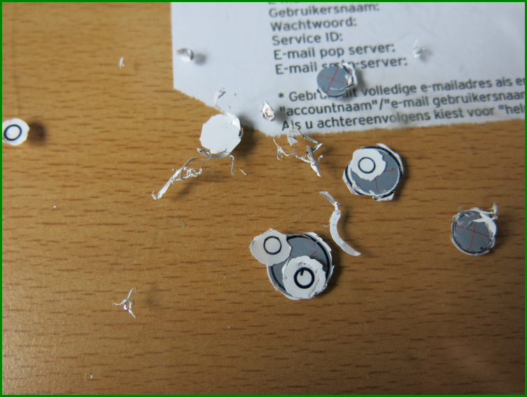

De folie is aangebracht en de gaatjes zijn er uit gesneden.
Zo ziet de folie er nog maagdelijk uit...
http://www.bramcam.nl/NA/8663-XS/8663-XS-198.png
Dit is het gereedschap dat gebruikt is voor het open maken van de gaatjes.
http://www.bramcam.nl/NA/8663-XS/8663-XS-201.png
Hier kan je zien dat ik eerst "grof" het gaatje heb gemaakt en aan de dunne sliertjes kan je zie
dat ik het daarna netjes rond heb gemaakt.
http://www.bramcam.nl/NA/8663-XS/8663-XS-200.png
Nu zijn alle gaatjes open en alleen linksboven, het eerste gat is niet helemaal goed gegaan.
http://www.bramcam.nl/NA/8663-XS/8663-XS-199.png
Daar zie je hier, met alles gemonteerd bijna niets meer van.
Ook kon de tekst betreffende de 230V wel iets hoger en het kader om de BNC connectoren wel iets ruimer...
http://www.bramcam.nl/NA/8663-XS/8663-XS-202.png

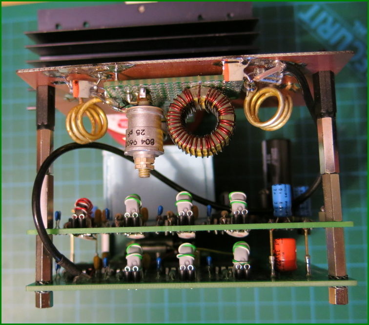

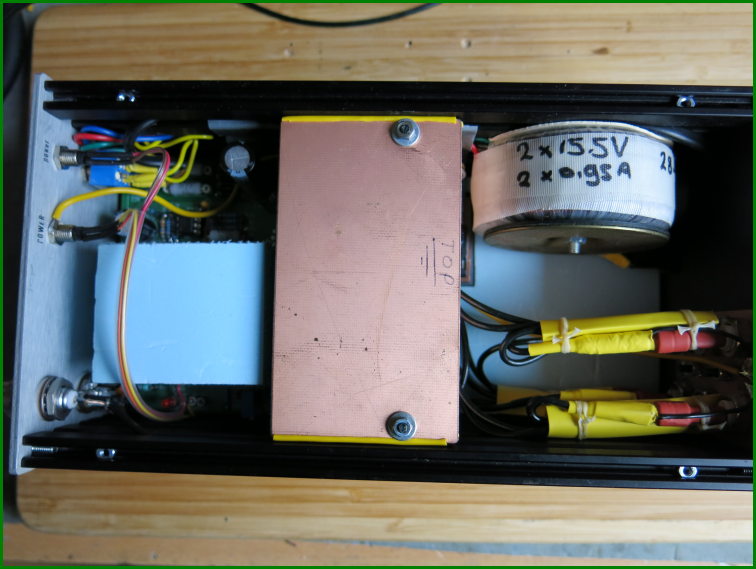

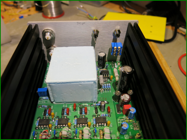

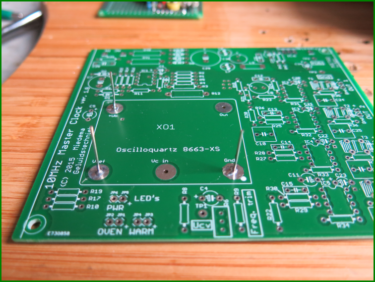

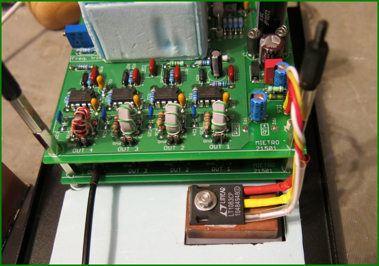

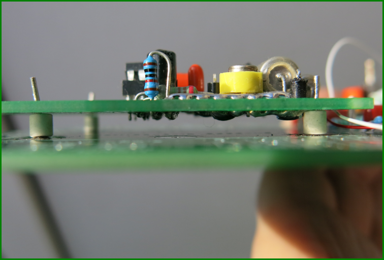

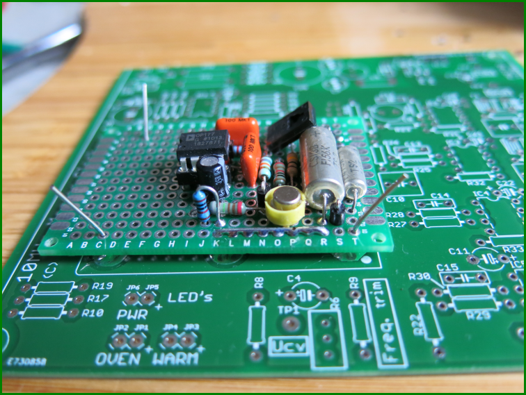

Dan dit!
Mijn printje met de "Low Drop, Low Noise" 14V regelaar had nog een plekje nodig.
Ik laat hier op mijn reserve print zien hoe ik dit oplos.
De extra print zit onder de moederprint, en deze heeft geen OCXO.
De ruimte waar de OCXO normaal zit heb ik gebruikt om de extra regelaar te plaatsen.
Op drie aansluitingen van de OCXO komt de print te rusten, het massa contact met de stip wordt echt gebruikt.
De Uref en de +Ub zitten op de dachterprint niet aangesloten en hierdoor kan ik ze als steunpunt gebruiken.
http://www.bramcam.nl/NA/8663-XS/8663-XS-196.png
Zo komt het er straks uit te zien, die lange draden worden op de dochterprint natuurlijk afgeknipt.
Onder het printje komt een stukje isolatie materiaal,
zodat het extra printje niet op de dochterprint rust en sluiting kan maken.
http://www.bramcam.nl/NA/8663-XS/8663-XS-197.png

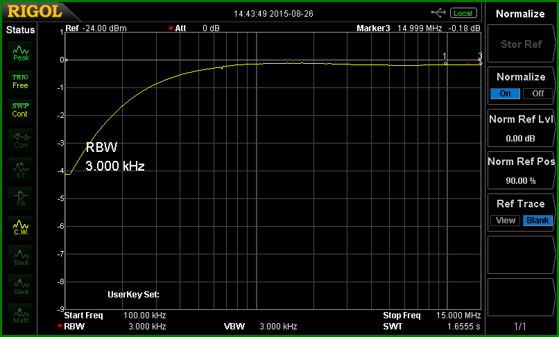

Vandaag de bestelling van een aantal onderdelen binnen gekregen.
Dit betreft een aantal 20 pins connectoren voor de Rockwel GPS print en wat ferriet materiaal.
Ik heb wat varkensneusjes besteld in twee verschillende formaten en met een hoge Al waarde (1440).

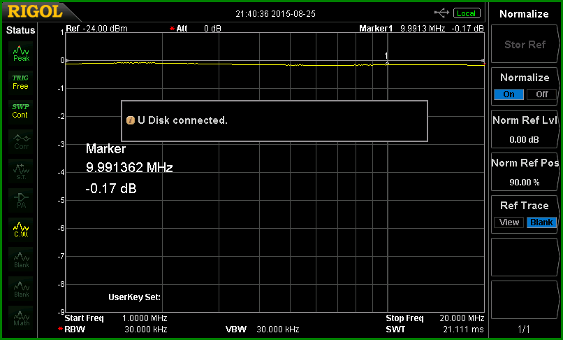

Met de kleinste heb ik een aantal trafo's mee gewikkeld en hieronder het plaatje van de demping, met stip op nummer-1!
Uiteindelijk was de trafo met de meeste zelfinductie het beste wat demping betreft
en daar laat ik hieronder een plaatje van zien.
http://www.bramcam.nl/NA/8663-XS/8663-XS-203.png
De sweep van bovenstaande trafo op de SA is van 1 tot 20Mhz en de demping is rond 10Mhz -0,17dB.
Dit is een welkome lage waarde voor mijn speciale uitgang.

De trafo van deze meting is nu gewikkeld op een BN 43-2402.
Deze trafo heeft geen twisting van de draden, deze is gewoon parr. gewikkeld.

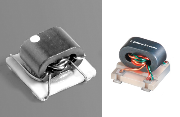

Je hebt de kerntjes gevonden waar de commerciële RF trafo's op gewikkeld worden :-)
Hier een fotootje van trafootjes van Coilcraft en Mini-circuits:
http://www.miedema.dyndns.org/fmpics/Circuits_online/ocxo/Coilcraft-Mini-circuits-trafos-600pix.jpg
Ook deze trafootjes halen soortgelijke lage insertie demping.
En hele hoge bandbreedtes, in de orde van 0,3-500MHz. Wat eigenlijk in deze toepassing weer een nadeel is.
Coilcraft geeft voor zijn trafootje 300Vrms interwinding isolation op, verbazingwekkend.
Hi Gertjan,
Ik ken ze, en had al door verschillende catalogi gebladerd om een indruk te krijgen van wat mogelijk is.
De klein varkensneusjes zijn beter, alleen die kleine type zoals b.v. Mini-Cirquits gebruikt zijn niet zomaar te koop.
Ik heb geen idee hoeveel de overslag spanning is van de door mij gewikkelde trafotjes op de kleine varkensneus.
Dit is gewikkeld met draad van een oude electromagneet en is 0,2mm dik.
Ik heb ook nog een gewikkeld op de grote varkensneus met ongeveer de zelfde inductie, deze is voor beide tussen de 50 en 60 uH.
Ook hierbij was de demping tussen 0.16 en 0,17dB.

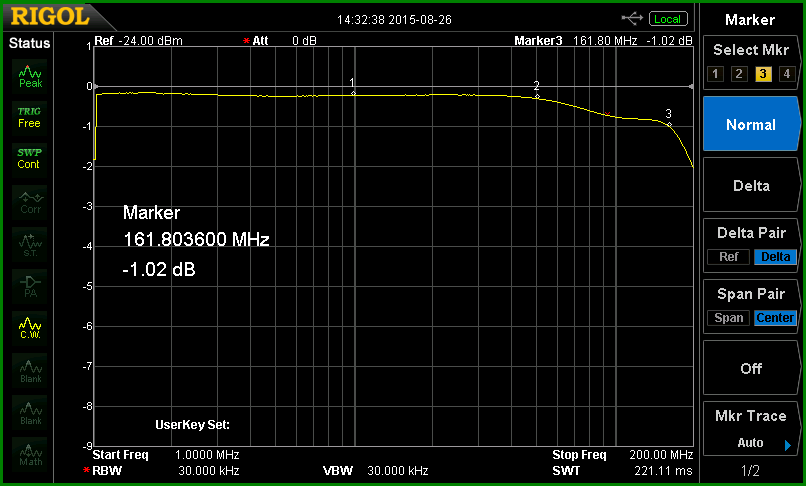

Dit is de kleine trafo, gesweept tussen 1 en 200Mhz en 1dB/Div in amplitude.
Marker 1 is 10Mhz, 2 is 50Mhz en nummer 3 is -1dB bij 162Mhz.
Boven de 100Mhz is de demping al aardig afhankelijk van hoe de aansluitdraden zich bevinden bij de meetopstelling.
De capaciteit tussen de windingen is rond de 7pF bij deze kleine trafo.
Ik vind het mooi genoeg zo :-)
http://www.bramcam.nl/NA/8663-XS/8663-XS-205.png
En dit is wat de kleine trafo doet aan de lage zijde, de start is bij 100Khz en de SA stopt bij 15 Mhz.
Het afvallen aan de lage zijde begint rond de 1Mhz, -3dB is ongeveer bij 150Khz.
http://www.bramcam.nl/NA/8663-XS/8663-XS-206.png

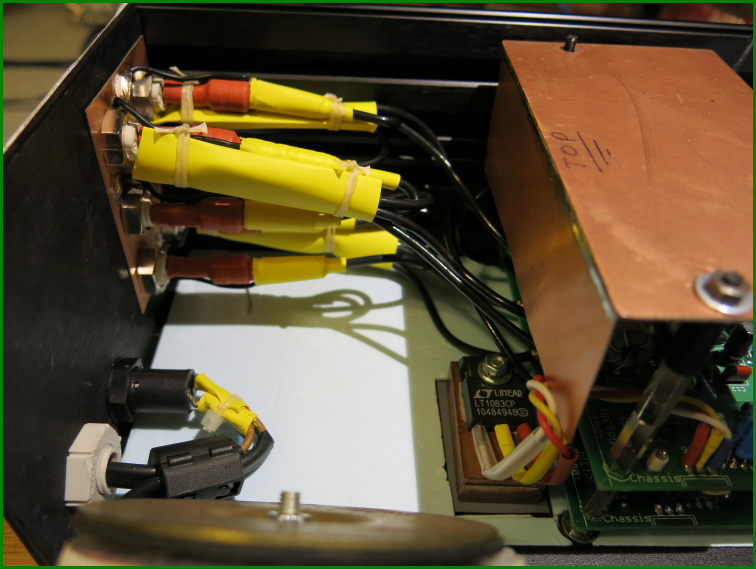

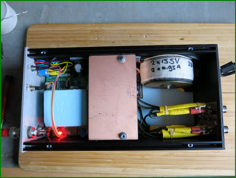

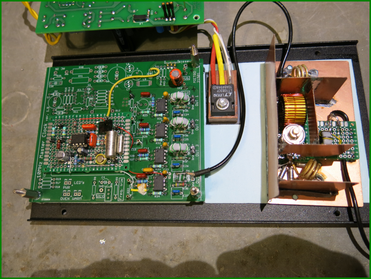

Weer een kleine bijdrage van hoe ik vorder met de Miedema referentie.

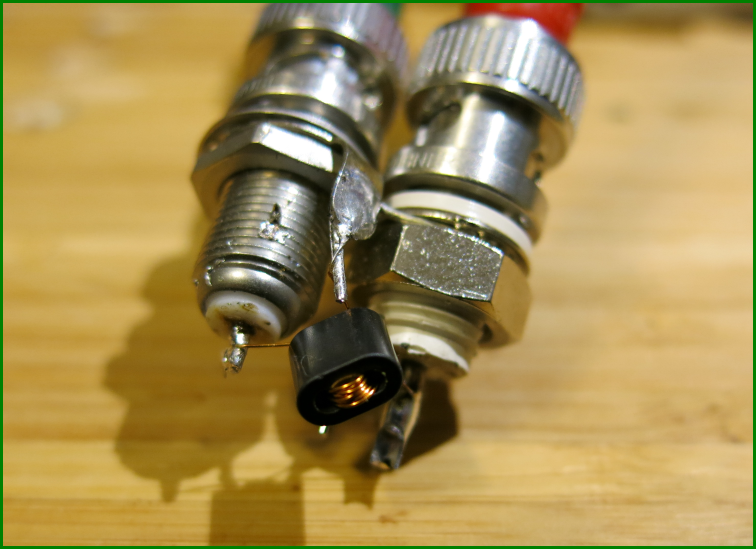

Als eerste het koperen plaatje aan de achterzijde van de BNC connectoren.
Aan dit plaatje zitten de zwarte draadjes gesoldeerd die van de kleine condensatoren komen die
ik heb gemaakt door een stukje kopertape om de kabel te winden.
Het koperplaatje zit aan beide zijde met tandringen en M3 boutjes vastgemaakt voor een goede verbinding naar de kast.
http://www.bramcam.nl/NA/8663-XS/8663-XS-208.png

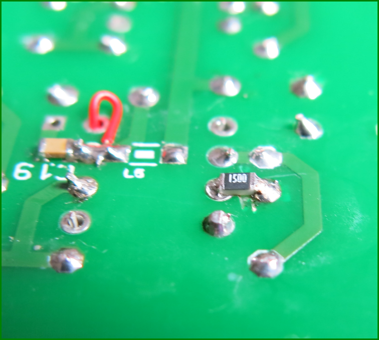

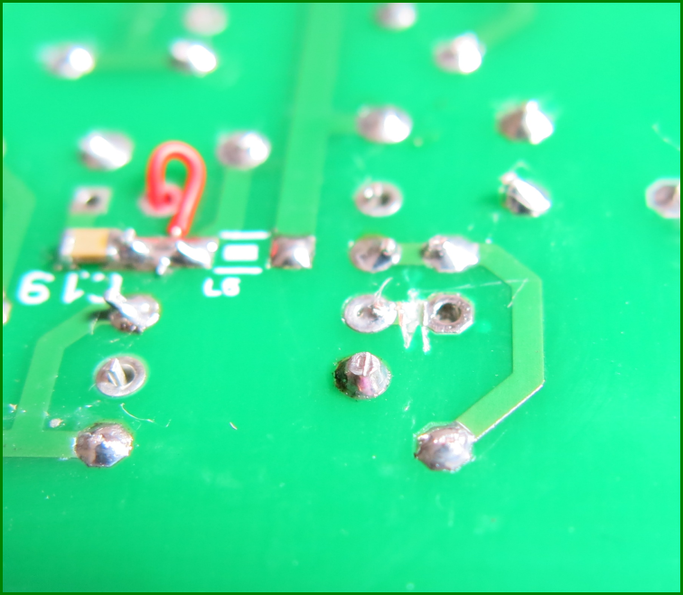

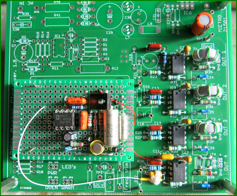

Dit is een aanpassing voor het goed instellen van de opamp die 14V krijgt i.p.v. 12V die alle andere krijgen.
Als je dus de voeding verhoogt zal je ook de gelijkspanning die aan de +ingang wordt toegevoerd moeten aanpassen.
Deze DC waarde gaat dus van 6V naar 7V en deze 7V wordt gemaakt door het extra printje.
Hier is in ieder geval nu het baantje onderbroken dat naar pen 3 gaat.
Over de twee pads die ik nu geschijden heb komt een 150 Ohm weerstand, dat is R29 in het schema.
http://www.bramcam.nl/NA/8663-XS/8663-XS-209.png
Nu is de 150 Ohm SMD weerstand geplaatst en je ziet ook op dit plaatje een rode draad door een gaatje gaan.
Deze draad zit vast aan pen-7 van de LM7171 en gaat naar de 14V voedings aansluiting op het extra printje.
http://www.bramcam.nl/NA/8663-XS/8663-XS-210.png
Hier kan je "kleindochter" printje :-) zien zoals ik dat ga plaatsen op de dochter print.
Hier moeten nog wat onderdelen bij komen, als het goed is gebeurd dat vanavond.
De trafo van uitgang 4 is verwijderd en de serie weerstand een beetje in waarde aangepast voor het aansturen van het bandpass filter.
Links ondervan de onderste opamp (IC-5) zie je dat een weerstand vervangn is door een Cer. C.
Deze condensator koppeld het AC signaal naar pen 3 van het IC.
Dit signaal gaat dan door de SMD weerstand die aan de onderzijde zit.
Het 7V DC signaal wordt ingekoppeld door een 2K21 weerstand dat in het gele krimpkousje zit
en vast gesoldeerd zit aan de rechterzijde van de gele Cer. C.
Het witte draadje hangt even voor de show in de kleindochter print.
Hier is het nog niet te zien maar de IC's zijn nu op alle pootjes gesoldeerd.
http://www.bramcam.nl/NA/8663-XS/8663-XS-211.png
De afstand bussen die de twee printne stapelen heb ik zo gekozen dat ik dit kleindochterprintje op kraaltjes van soldeeroogjes.
http://www.bramcam.nl/NA/8663-XS/8663-XS-212.png
Als de onderdelen op het kleindochter printje zitten zal ik het resultaat laten zien.
Op dat printje komen ook nog wat weerstanden waar ik het al eerder over heb gehad om mijn oven LED's aan te sturen.
Dit om een dual LED te kunen gebruiken, Rood tijdens het opwarmen en deze LED wordt groen als de oven op temperatuur is.

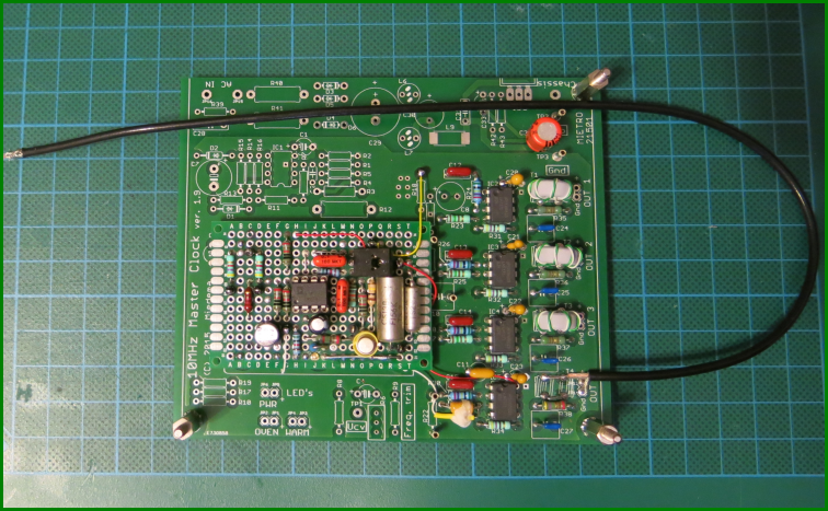

Hi!

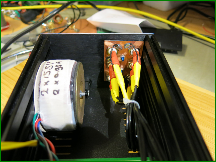

Nog even wat plaatjes die ik heb gemaakt tussen de werkzaamheden door.
Niet veel tijd gehad voor electronica....
De kleindochter print is gemonteerd en aangesloten, je kan ook zien dat de trafo verwijderd is.
Het bandpass filter wordt via een enkele weerstand aangesloten (voorlopig)
http://www.bramcam.nl/NA/8663-XS/8663-XS-213.png

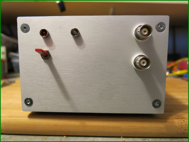

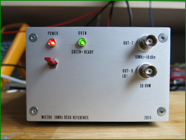

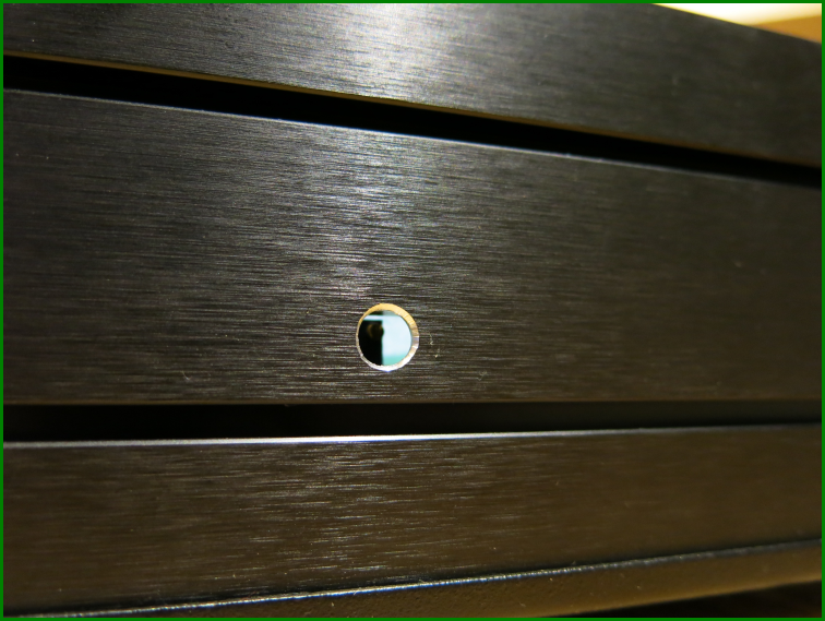

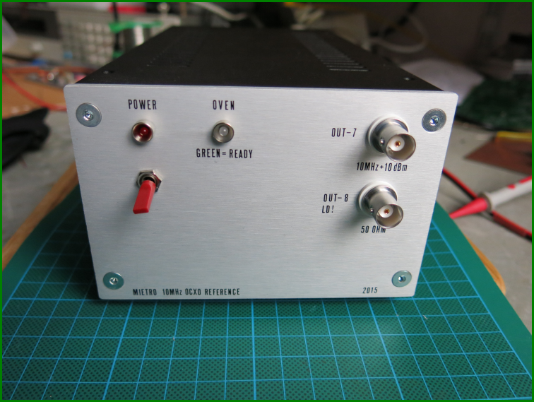

Nu zijn de gaten in het front geboord en de onderdelen zitten er nu even in om te kijken of de gaten goed zijn.
http://www.bramcam.nl/NA/8663-XS/8663-XS-214.png
Dit is de achterzijde van het geboorde frontje.
http://www.bramcam.nl/NA/8663-XS/8663-XS-215.png
Trimgat, beetje uit het midden, zoeu het de Whisky geweest zijn?
http://www.bramcam.nl/NA/8663-XS/8663-XS-216.png
De belettering zit er nu op, en er zijn een paar lagen plastic spray aangebracht.
http://www.bramcam.nl/NA/8663-XS/8663-XS-218.png
Ziet er klaar uit, maar de bedrading is nog niet gedaan, a;s het meezit met het werk,
dan is de 10Mhz OCXO referentie deze week klaar!

Twee vraagjes. Zit de schakelaar niet helemaal recht? Heeft dat trimgaatje inlvoed?
Ik ga in mijn distributie versterker een externe trafo gebruiken.
Ha René, :-)
Wat de schakelaar betreft, deze zit recht.
En je hebt het goed gezien, het rode handeltje zit scheef, dit kan een beetje draaien :-(
Ik heb een paar van deze schakelaars en van allemaal kan het rode handeltje draaien...
Ik heb er ook nog een met een metalen handeltje, maar ik vond dat rood wat leuker staan.
Zal ik beloven als hij hier in werking staat dat ik het mooi recht zet ;-)
Wat het trimgaatje betreft, ik dacht er aan een klein zwart stickertje daar te pakken zodat het gaatje dicht is.

Ha Blackdog,
Netjes gedaan!
Ik krijg een beetje nostalgisch gevoel bij het zien van je wrijfletter-frontje ;-)
Dat is lang geleden dat ik dat gedaan heb.....

Dit is een proefopstelling van het bandfilter, hij is hier nog niet voorzien van extra afscherming.
De bovenste twee afstandbusjes zijn van kunststof anders wordt de kans groot dat er weer harmonischen aan de uitgang verschijnen door aardstromen.

Dit is een plaatje van de LT1083 LDO, erg ruim daar deze 8-Ampere aan kan.
Deze is alleen gekozen i.v.m. de lage dropout spanning.
Het koperblokje dient er voor om een redelijk thermische massa te hebben.
Dit is alleen nodig tijdens het opwarmen omdat tijdens deze tijd de stroomopname het hoogst is.
Verder zorgt het koperblokje er voor dat er met een groter oppervlak de warmte wordt overgedragen naar de onderkant van de kast.
Er is geen isolatie tussen de regelaar en het koper voor het beste warmte contact.
Natuurlijk wel wat pasta en dat is net te zien.
Het koperblokje aan de onderzijde heeft wel een isolatie plaatje.
Je kan aan de onderzijde van het kastje net voelen dat daar de regelaar zit,
het opgenomen vermogen na stabilisatie uit het net, is rond de 6,5-Watt bij 21C in de werkruimte.
http://www.bramcam.nl/NA/8663-XS/8663-XS-221.png
Hier is te zien hoe het aangepaste filter te zien, ook is te zien dat uitgang-4 van de dochter print
zonder trafo is.
De trafo ziet op de filter sectie en deze is net te zien op de foto aan de rechter zijde.

http://www.bramcam.nl/NA/8663-XS/8663-XS-223.png
Hier is alles bedraad en allees werkend, alleen zit de isolatie aan de randen van de filterprint er nog niet op.
Deze isolatie aan de randen zorgt er voor dat het filter geen contact kan maken met de kast.
De rode LED aan de binenzijde had ik ook kunnen doorverbinden, deze schakeling stuurt mijn aangepaste LED driver aan.
Ik heb 1 LED die de toestand van de oven aangeeft, ROOD is opwarmen en GROEN geeft aan dat de schakeling gebruiksklaar is.
http://www.bramcam.nl/NA/8663-XS/8663-XS-224.png
De achterzijde van de "Broodplank OCXO" ;-)
Ook aan deze zijde is een ferriet blokker opgenomen in het netsnoer.

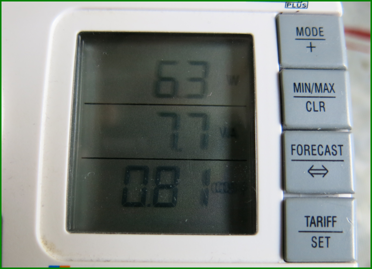

Dit is het vermogen dat de schakeling opneemd uit het net, 6,3-Watt bij 7,7VA, gemeten bij 21C.

http://www.bramcam.nl/NA/8663-XS/8663-XS-227.png
En als laatste een plaatje van de voorzijde, de onderste BNC is de uitgang met een vervorming die lager dan 100dB zit.
http://www.bramcam.nl/NA/8663-XS/8663-XS-228.png

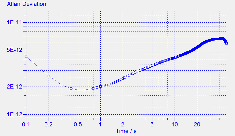

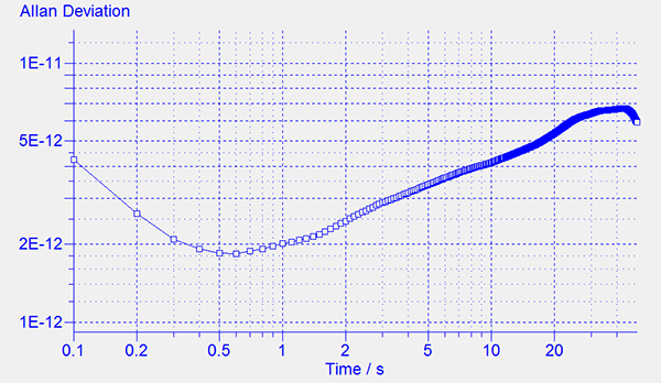

Ik heb helaas geen resultaten van onze metingen bewaard, maar de Allan Deviation van de laatste meting stond nog in het geheugen:
http://www.miedema.dyndns.org/co/2017/MasterClock-met-Miller-GPSDO-als-clock-600pix.png
Je ziet hier de Allan Deviation van de MasterClock van Blackdog, gemeten met de VNWA. Als frequentie referentie was hier mijn Miller GPSDO aangesloten.
Elke meting leverde weer een andere Allan Deviation op.... De GPS antenne lag op het balkon achter de woning van Blackdog, sub-ideaal dus. En met het verschuiven van de satellieten wisselde ook de frequentie nauwkeurigheid. Die frequentie variaties bleven binnen 1 miliHz, maar 1 zo'n zwieber van 1 mHz is voldoende om het langere termijn deel van de Allan Deviation boven de 1 E-11 uit te laten komen....
We hebben ook nog even 2 OCXO's met elkaar vergeleken (de Oscilloquartz in de MasterClock en de OCXO van de Racal Dana counter). Die resultaten bleken een stuk stabieler! Een goede reden om te kiezen voor een OCXO als dagelijkse frequentie standaard...
