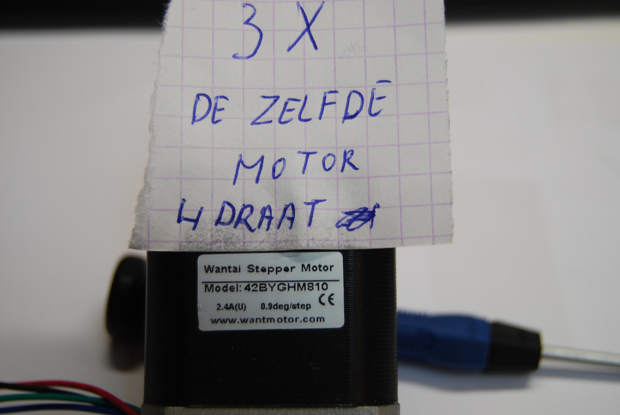

hoi vrienden
ik ben een xyz tafel ant maken en heb de stuken al
3x stappenmotor 42BYGHM810
1x arduino uno
1x cnc shield V3 met 3 drivers Pololu A4988
nu de vraag is er iemand die mij kan helpen ik krijg er geen beweging naar de stappenmotors heb al veel programma's geprobeerd maar niets gaat
en weet het nu niet meer of hoe het nu verder moed
ik hoor het dan wel alvast bedankt aan die gene die wil helpen
tot weder hoor
gr Mario

grbl zet g-code om in stuursignalen voor de steppermotor. Clk en richting. Daarnaast zorgt grbl b.v. voor de nodige eindschakelaars, 4de steppermotor enzovoort.
Ten eerste welkom,
Hoeveel draden hebben de motoren, als het er vier of acht zijn dan heb je bipolaire motoren en zijn de motoren geschikt voor je stappenmotor drivers de A4988.
Als je motoren hebt met vijf of zes draden dan heb je unipolaire motoren, en deze zijn niet geschikt voor de drivers die je hebt.
Als je motoren wel brommen maar niet draaien, kunnen ze ook nog verkeerd aangesloten zijn. Of ze zijn goed aangesloten maar de stapfrequentie is te hoog, stroom te laag, of je hebt nog niet de juiste software.
Het kan dus van alles zijn wat nog niet klopt. Je hebt nu drie assen, wat wil je precies gaan maken? Je hebt het over een X, Y, Z tafel, maar dat kan van alles zijn.

dit zij enkele foto wat ik heb voor mijn XYZ tafel
wat ik er graag mee wil doen is voor printplaten te boren printen uit frezen en heel licht frees werk mee doen
1 de 3 stepmotor heeft 4 draad
2 de 3 driver voor de stepmotor is een A4988
3 de arduino uno
program is van arduino zelf

heb je gecontroleerd of de A1 A2 B1 B2 draden overeenkomen met de 4 pinnen op je A4988? het is nogal voorkomend dat je 2 draden op de connector moet wisselen
verder is grbl precies wat je nodig hebt, het zet commando regels om in aansturing voor je stappenmotors.
verder omdat je een cnc shield gebruikt wat grbl compatible is, kloppen de pinnummers in de software met de aansluitingen, en zou het dus een kwestie van downloaden en draaien moeten zijn mits alles goed aangesloten zit.
