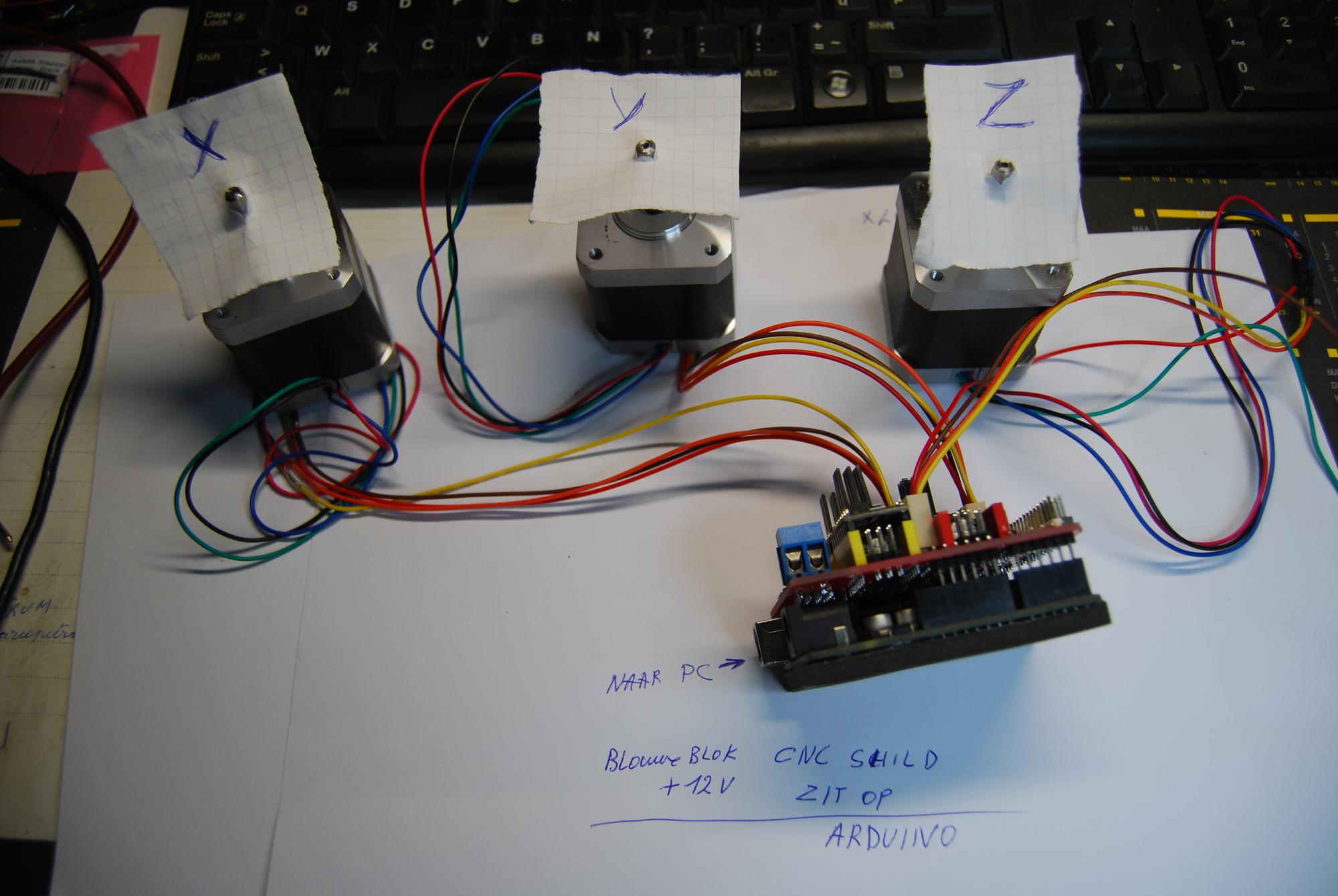

dit zij enkele foto wat ik heb voor mijn XYZ tafel
wat ik er graag mee wil doen is voor printplaten te boren printen uit frezen en heel licht frees werk mee doen
1 de 3 stepmotor heeft 4 draad
2 de 3 driver voor de stepmotor is een A4988

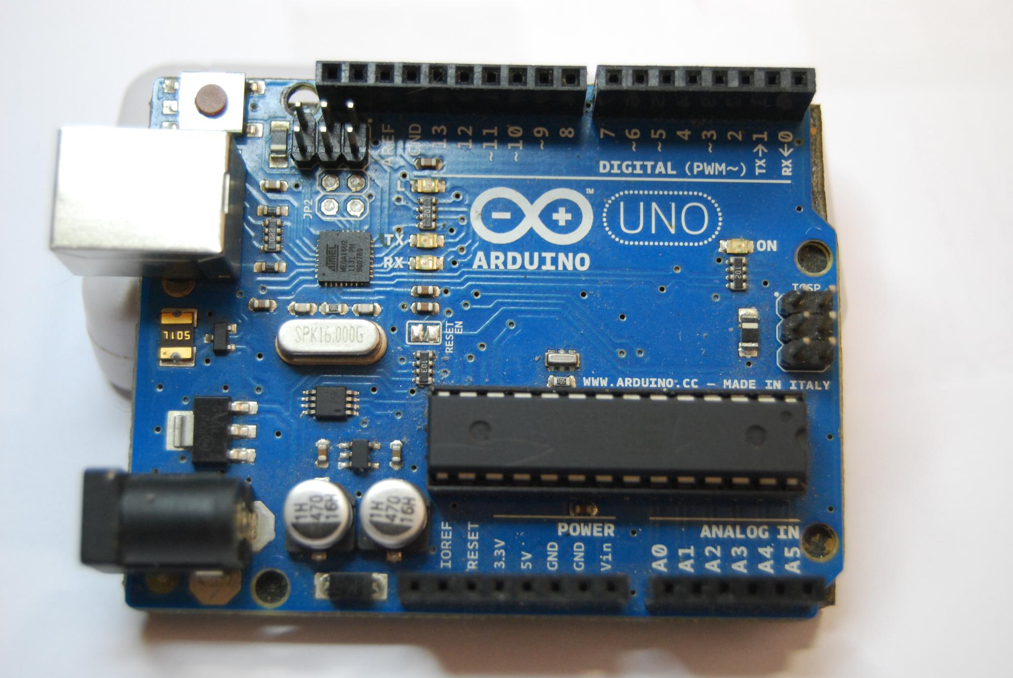

3 de arduino uno

dit is wat ik graag wil maken
is niet zo goed de foto maar hoop dat je het kan zien

en de voeding van de motor heb ik 12 v volgens mij is de stappen motor goed van konektie (rood blouw . goren zwart)

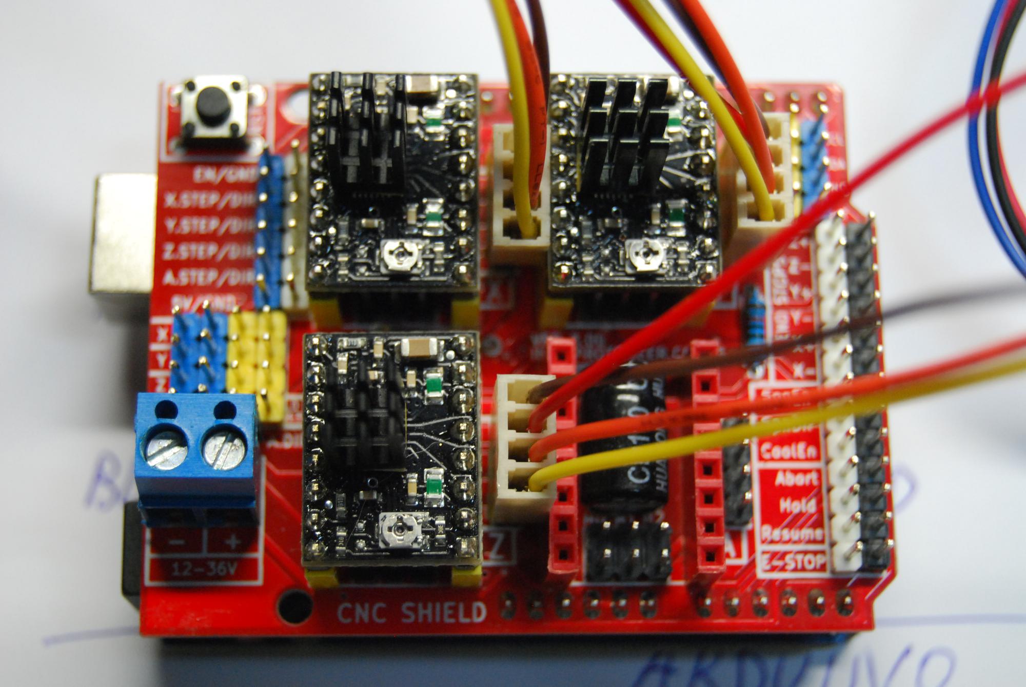

De stuurkaart of stepperdriver is prima, je moet alleen de juiste signalen sturen. maak een eens duidelijke foto van jou stuurkaart met de draden die jij hebt aangesloten.

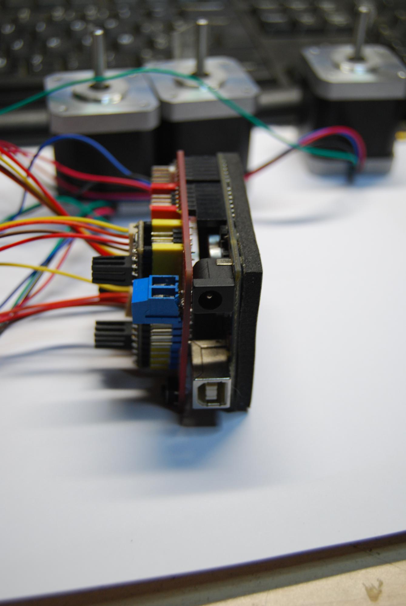

op het cnc shield staat een blouwe klem daar komt de 12 volt op
en de shield word op de arduino ingeprikt zoals op de foto

hey mario zie ik nou goed dat je geen jumpers onder de motor drive controller hebt?? zo krijgt je controller geen 5V van je arduino
