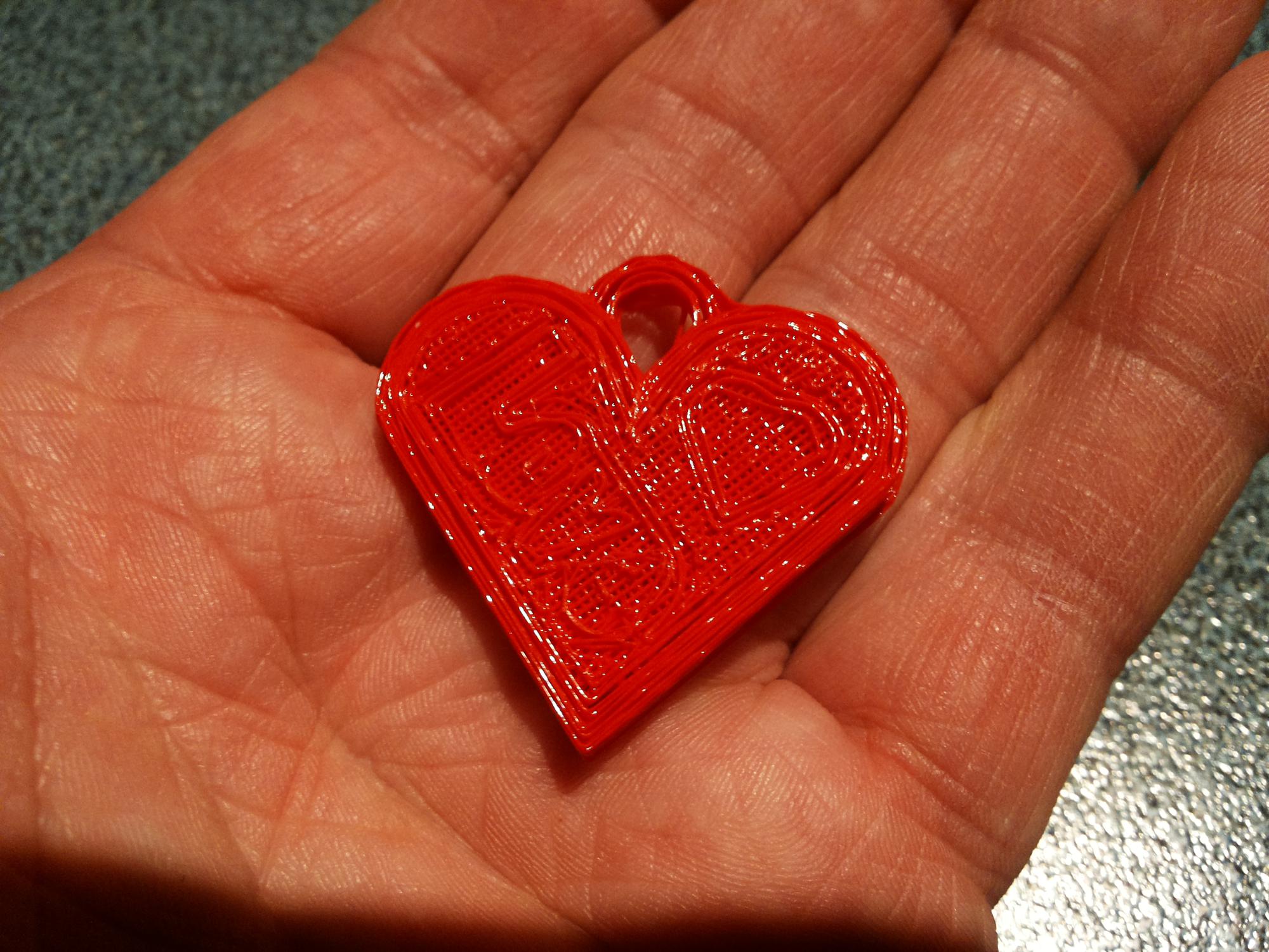

nu ik nog de laatste ben met reageren nog ff snel dit (zie bijlage?)
dit is de eerste print met Repetier Host kijk ff naar de foto?
volgens mij is de schaal van dit hartje te groot
of is de vulling te weinig misschien is dat het?
wat kan ik doen om dit hartje weer normaal/goed te krijgen?
en ik denk dat het een instelling is in Slic3r??? of heb ik het totaaal mis?
graag hier een reactie op? een goed antwoord om het te verhelpen zou helemaal mooi zijn ;-)
ik heb zelf nog niets met instellingen gedaan misschien valt er daar iets te verbeteren?
VrGr Rob.
Als het hartje te groot is, ligt dit aan het aantal steps per mm. Is in elk geval geen instelling in je slicer, maar in je aansturin. Probeer eens manueel in je software je x of y 100 mm te laten bewegen in één of andere richting, en meet daarna eens of die as op je printer ook echt 100 mm bewogen heeft en niet meer of minder. Enkele jaren geleden heb ik ook repetier gebruikt, maar vond het best slechte en onlogische software. Ik weet wel nog dat er een optie was om die instellingen uit je eeprom te lezen, aan te passen, en terug naar je eeprom te schrijven.

ik zal die lengte zo ie zo controleren maar heb ontdekt dat slic3r stond verkeerd!
hij stond op 3MM filament (ik heb 1.75)
en bij infill stond fill density op 20% heb ik nu naar 40% verandert.
en er zijn meer settings die bij andere (ik kijk dan naar mensen die uitleggen op YuoTube hoe zij het hebben staan)

@rew: gebruik je een verwarmd bed? Dan trekt het niet krom, scheelt weer een paar mislukte printen.
rew kun je het bed nu dan niet meer recht maken?
weet niet wat voor materiaal het is?
is het een raar idee om ook een glasplaat aan de onderkant te klemmen?
(ik zeg zomaar even wat)
ik heb instellingen in Repetier verandert mensen!
ik dacht dat ik de instellingen grof al goed had gezet maar op een of -
andere manier mis gegaan.(oa de dikte)
kijk even naar wat fototjes, de onderste zijn die hartjes:
http://myalbum.com/album/niMpUDhlInjv
VrGr Rob.
[Bericht gewijzigd door rob007 op (40%)]

Kloppertje, ik gebruik een verwarmd bed. Reprapworld.com zegt bij mijn PLA: "verwarmd bed: optioneel, 30 graden". Ik heb hem op 40 graden staan.
Het krimpen van de bovenste lagen kan je niet voorkomen. De mate waarin dat van belang is, hangt af van het materiaal. Op een gegeven moment in het afkoelen is het zodanig "gestold" dat het niet meer vervormd. Als het daarna nog moet afkoelen tot kamertemperatuur, en daarbij krimpt, zal de boel onder kracht komen te staan. Met een verwarmd bed wordt dat allicht iets minder, omdat je de boel van onderen warm blijft stoken. Anderzijds, je hebt een dikke fan die kamerlucht langs je object blaast. Kortom, er komen altijd spanningen in je object, en als het dan niet goed genoeg aan je bed vastzit, gaat het fout.
Ik heb nu een software oplossing. Als ie "vlak maar niet helemaal recht" is, geef ik op de vier hoekpunten een offset op. Hoef ik niet meer aan die stomme schroefjes te draaien. Als ie "krom" is, ga ik een stapje dieper, en geef ik niet op 4 punten, maar op 9 punten de offset op (4x hoeken, 4x midden van de zijden, 1x midden van het bed).
Probeer eens wat met de temperatuur te spelen zou ik zeggen. Ik houd voor PLA 50 of 60 graden Celsius aan, en heb eigenlijk nooit (meer) last van kromtrekken.
Het zit, zoals ik probeer uit te leggen in de essentie van het 3D printen met het extruderen van laagjes heet plastic. Daar KAN een temp van het bed niets aan doen.
Wel is het zo dat je heel redelijke prints krijgt als je object tijdens het printen niet losschiet van je bed. Dat kan je met de bed-temperatuur wel wat mee spelen. Ik ben naar beneden gekomen van 60, via 50 naar de huidige 40. 40 gaf bij mij de beste resultaten. Alhoewel ik daaronder nog niet geprobeerd heb.
Ik heb de indruk dat mijn tandwielen wat kromtrekken bij het er af halen. Dan is de eerste "oplossing": Wacht totdat het afgekoeld is alvorens ze los te halen.... Maar dat lijkt nog niet genoeg. Durf je de uitdaging aan om een (recht) tandwiel voor me te printen?
Vier tandwielen. De kleintjes gaan prima. Van de grote heb ik nog geen enkele goede... http://prive.bitwizard.nl/mygear.stl

Hallo nog eventjes weer.
nu net weer een print gemaakt.
helaas ging het niet in een keer goed weer,
eerste print liet los van het bed.
tweede ging tot op ongeveer de helft goed en liep het filament toch weer vast,
was er gelukkig snel bij waardoor ik de print geloof ik aardig heb kunnen redden.
wat mij los van het vastlopen opviel is dat het weer een grote botspartij was,
bonkend ging ie over de print heen.
het lijkt er op of de X as niet genoeg omhoog gaat!
help mij nu eens mensen? hoe komt dit nu?
moet ik de X as kalibreren?
aan die settings heb ik nog niet gezeten omdat ik twijfel wat en waar ik dit moet doen en,
omdat het soms lijkt of dat het goed gaat:
maar ja over het algemeen als de print hoog word zie ik op het laatst dat de nozzle door het plastic heen gaat,
volgens mij is het maar ietsjes dat dat gebeurd.
wat kan ik doen?
VrGr Rob.
Rob als ik zo jou problemen volg dan werkt jou Z-as of omhoog en omlaag niet goed. Omdat deze beweging door 2 motoren wordt aan gedreven moet de driver ook 2 keer zoveel stroom leveren. Ruil eens deze driver om en stel de stroom goed in. Kijk goed of de draadeinden goed soepel draaien, een klein beetje heel dunne olie doet wonderen. Let ook op de overgang van motoras naar draadeind of dat goed vast zit. Ook is het belangrijk dat de hele X-as goed parallel loopt met het printbed en dat moet niet alleen onder maar ook ook boven goed zijn. Je kan dat met een kleine waterpas controleren. Zet je printer, je bed en je X-as goed waterpas. Als er weer een fout in de Z-as beweging kan je zien aan de waterpas aan welke kant het mis gaat.
