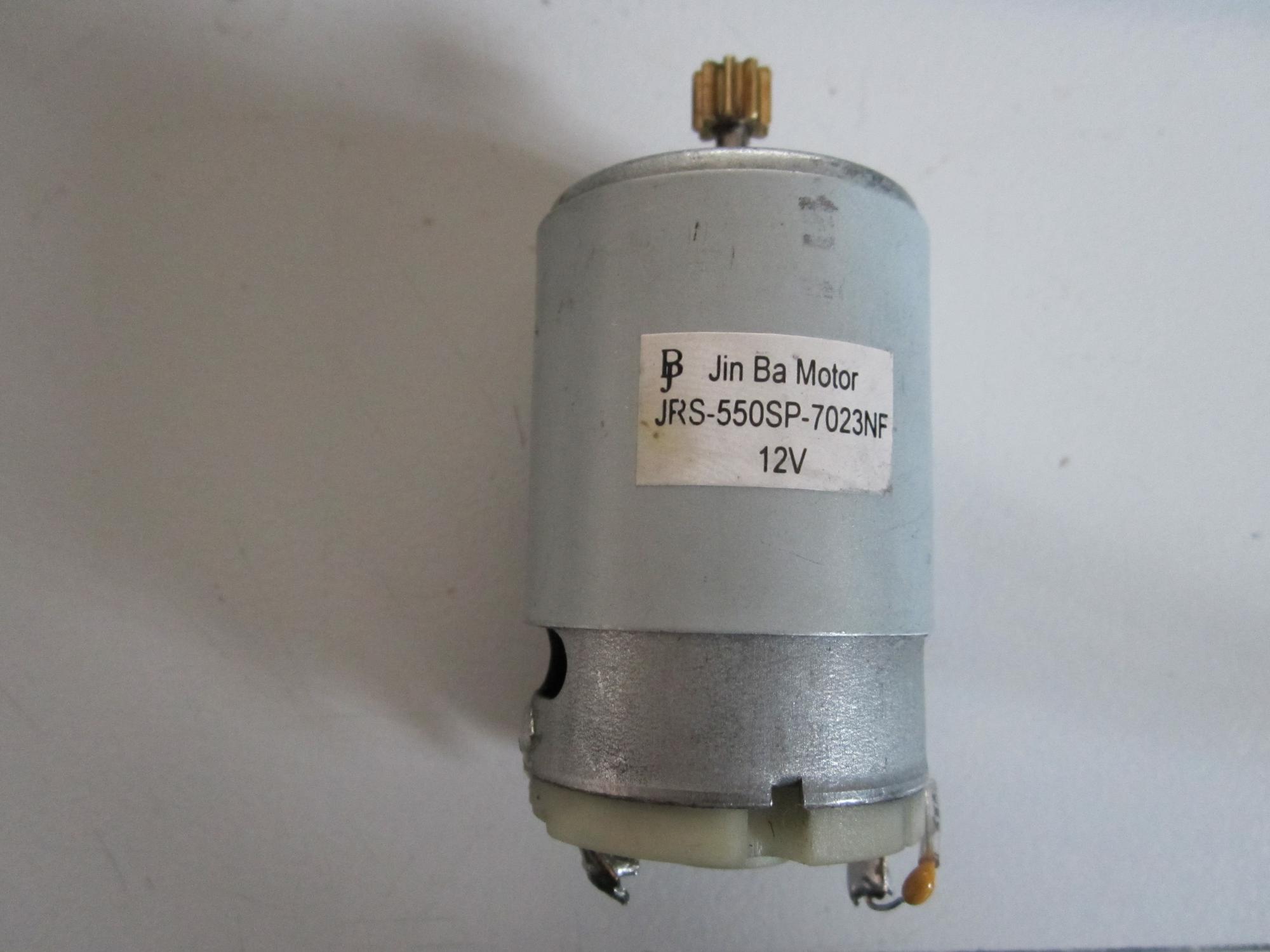

Gegeven: een stuk mechanica van een school. Het is een soort van demo voor proces automatisering, knutsel van een 'collega uit het verleden'. Bij 1 van de gebruikte motortjes is de magische rook ontsnapt (blijkbaar lopen motortjes ook op rook!). Herkomst motortje onbekend (anders zou het te simpel zijn).
Het enige wat erop staat:
Jin Ba Motor
JRS-550SP-6534NF
18.0V
Enig zoeken leert dat Jinba een Chinees is die een hoop aan motortjes maakt. Een look-alike is [url=www.mantech.co.za/Productinfo.aspx?Item=80M0005]hier[/url] te vinden. De maten lijken overeen te komen. Als ik [url=gearreddcmotor.com/dc-motor-jrs550-pcvc/]hier[/url] kijk, dan vind ik daar geen vervanging, maar wel dat het motortje in de orde-grootte van >100W moet zitten - de maten kloppen in elk geval.
Non-profit iets. Geen kennis van. Was meer zoiets van: 'kun jij hier op de een of andere manier aan komen?'.
Suggesties welkom.
18V kruimeldief of handgereedschap.
Ik heb een dergelijk motortje laatst op aliexpress.com besteld. Niet precies het type wat jij zoekt, maar als ik op "550 motor 18V" zoek dan lijkt daar ook best wat in te vinden te zijn. Geen 100W echter.
Heb er wel een liggen, maar in 12v...
Kijk eens bij de afdeling modelbouw van Conrad
Ik google dan op "JRS 550" en vind zowaar aanbod. mogelijk wordt hier 12V, 8A bedoeld: http://www.mantech.co.za/ProductInfo.aspx?Item=80M0005 , da's redelijk in de buurt van die 100W...
hier nog 1 (maar beide dus niet de 18V versie).
Zonder op elke response separaat in te gaan:
Het ding deed (als ik het goed begrepen heb) toch al snel een kleine 10A -> dan zit je toch al snel aan de 100W (zeker bij 18V!). Het Aliexpress-18V-resultaat valt daarbij af. Andere leveranciers (Conrad, RS) hebben wel look-alikes, maar dan 10W ofzo.
Wellicht ergens een donor vinden. Wellicht kijken of ombouw naar 12V reeel is (dan meld ik me zeker, Arco), Helaas nog geen hapklare vervanging... (maar wie weet, item is pas een halve dag oud).
Dank zover!
Ik heb hier, geloof ik, nog een oud printboormachientje waar een dergelijke motor in zit.
Als je met 12V torkan, zijn er nog die minicompressortjes om je autobanden op te pompen. Die kan je eventieel als donor gebruiken.
Ze worden soms bij de Gammel & Co. voor zo'n €15 aangeboden.
Dat is een bekend model motortje. Moet wel te vinden zijn. Zoek eens op "Mabuchi RS 550"

Wat namen gevonden. Daar is wel het nodige op gevonden, alleen die 18V is wat zeldzamer. Op amazon iemand gevonden die wel de 18V versie claimt te hebben. Mogen ze zelf kijken of die te bemachtigen is :)
Overigens maakt het ding geen 'uren'. Maar ja, zo nu en dan eens een minuut zal vast wel voorkomen. IMHO moet het daar tegen kunnen - anders heb je er weinig aan...
Dank voor de hulp!
Op 31 december 2015 06:48:25 schreef Zonnepaneeltje:
Ah, dat verklaart veel. Mabuchi is de ontwerper, en daar zijn dan talloze Chinese klonen van met deels dezelfde typenummers. Daar zijn ze in China wel heel goed in.
Als je dan toch het "jinba" laat vallen, dan hoef je het merk "mabuchi" ook niet te noemen. Dan staat JRS550 voor "de jinba-versie van de RS550".
Op die manier kom ik snel op deze uit. Die claimed 18V te zijn.
Maar die verbruikt met 1,6 A maar 28,8 Watt en niet de beoogde 100W
dat is met al die motortjes in schroeftollen ook zo. de nominale stroom gebruiken ze al bij onbelast lopen. ze overleven door genoeg rusttijd na een overbelasting steeds. de motortjes die een anker hebben wat 1cm langer is, en dus meer wikkelingen en blikpakket bevat gaan veel minder vaak stuk. de verhouding leverbaar/ gevraagd vermogen is daar beter in balans.
