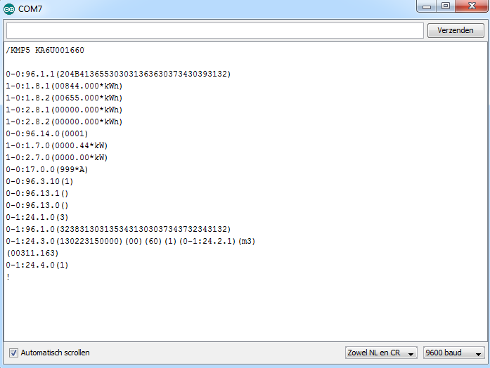

Op 9 februari 2016 21:34:55 schreef bprosman:
Wat voor onnodigs/schadelijks/priveschadelijks sturen ze dan uit ?.
Ik zie alleen verbruik en (eventuele) teruglevering.
Misschien ben ik wel naief maar ik zie het niet :[Afbeelding]
Wellicht zie je het op dit soort plaatjes wel:
Dat zijn dus de gegevens die je meter verstuurt. En dan kun jij wel denken dat hij bij jou uitgeschakeld is en maar 1 x in de 2 maanden verzend, maar dat is slechts een 'administratieve' uitschakeling aan de kant van de netbeheerder. Je meter zendt gewoon stug door.
(plaatje komt hier vandaan)
[Bericht gewijzigd door BVZ op (12%)]
