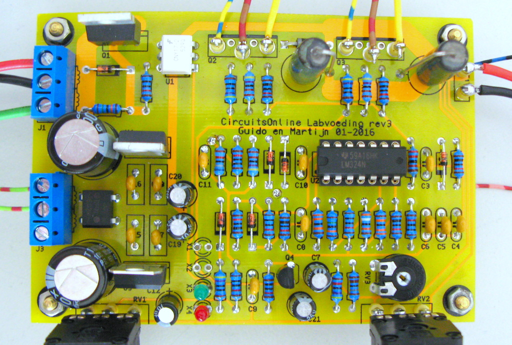

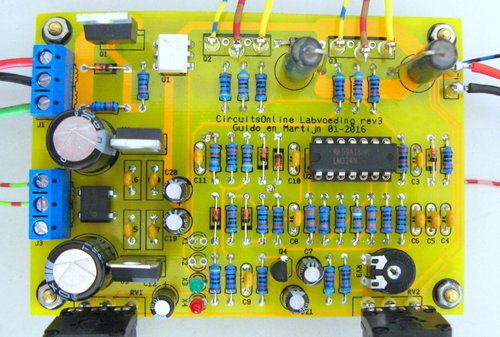

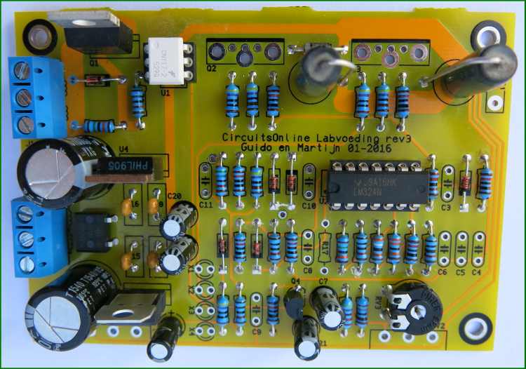

Waarom zie de PCB die Blackdog gebruikt er heel anders uit als de MAH showed?
Bij die van MAH is het koper duidelijk te zien, bij die van Blackdog niet. Het verschil lijkt te groot om puur een fotografisch verschil te zijn. Kan het fout hebben, of er moet ge-photoshopped zijn....

Misschien andere fabrikant?
Andere camera en/of ander kleurprofiel en/of andere instellingen en andere lichtbron en je hebt 2 heel verschillende foto's van iets dat in het echt toch redelijk/precies hetzelfde is.
Ik schaam me kappot, dat de kleur van de print er iets anders uit ziet, NOT!
Lekker belangrijk...
De kleuren voor de gene die dit intressant vinden, komt het best overeen met de foto van MAH.
De print is verder gelijk aan de foto van MAH.

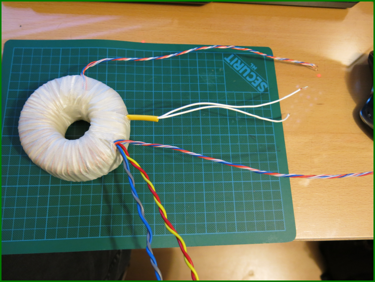

Ik heb zelf vanavond ook gefrut aan de 2x15V 4A trafo en hier 4 extra wikkelingen bij gelegt.
Zo ziet het er nu uit, met de glasvezel tape er om.
De trafo is 4A maar ik begrens de stroom op ongeveer 2A omdat het kastje eigenlijk te klein is
voor een groter vermogen.
Ik vind dit geen probleem, blijft de trafo ook koeler als ik hem minder belast

Ja de diode had een eigen willetje
Sine, de twee andere stukjes print zijn wel gevijlt, alleen deze hoofdprint past niet in mijn bankschroefje.
Dat moet uit de hand en dat doe ik liever niet in de avond met moeie handen, maar het gaat vast goed komen!
Meestal doe ik dat (ook voor experimenteerprinten) door een vel grof schuurpapier op een vlakke ondergrond te leggen en de print er dan rechtopstand een paar keer overheen halen.

Op 13 maart 2016 12:08:39 schreef bprosman:
Een dikke glasplaat werkt uitstekend, als je geen vlakplaat hebt...
