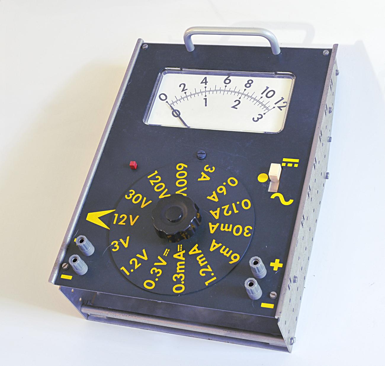

Een "echt grote meter" Van RBeckers gehad. Verder niets bekend. Loodzwaar en mega degelijk. Meer foto's: http://www.pa4tim.nl/?p=5620

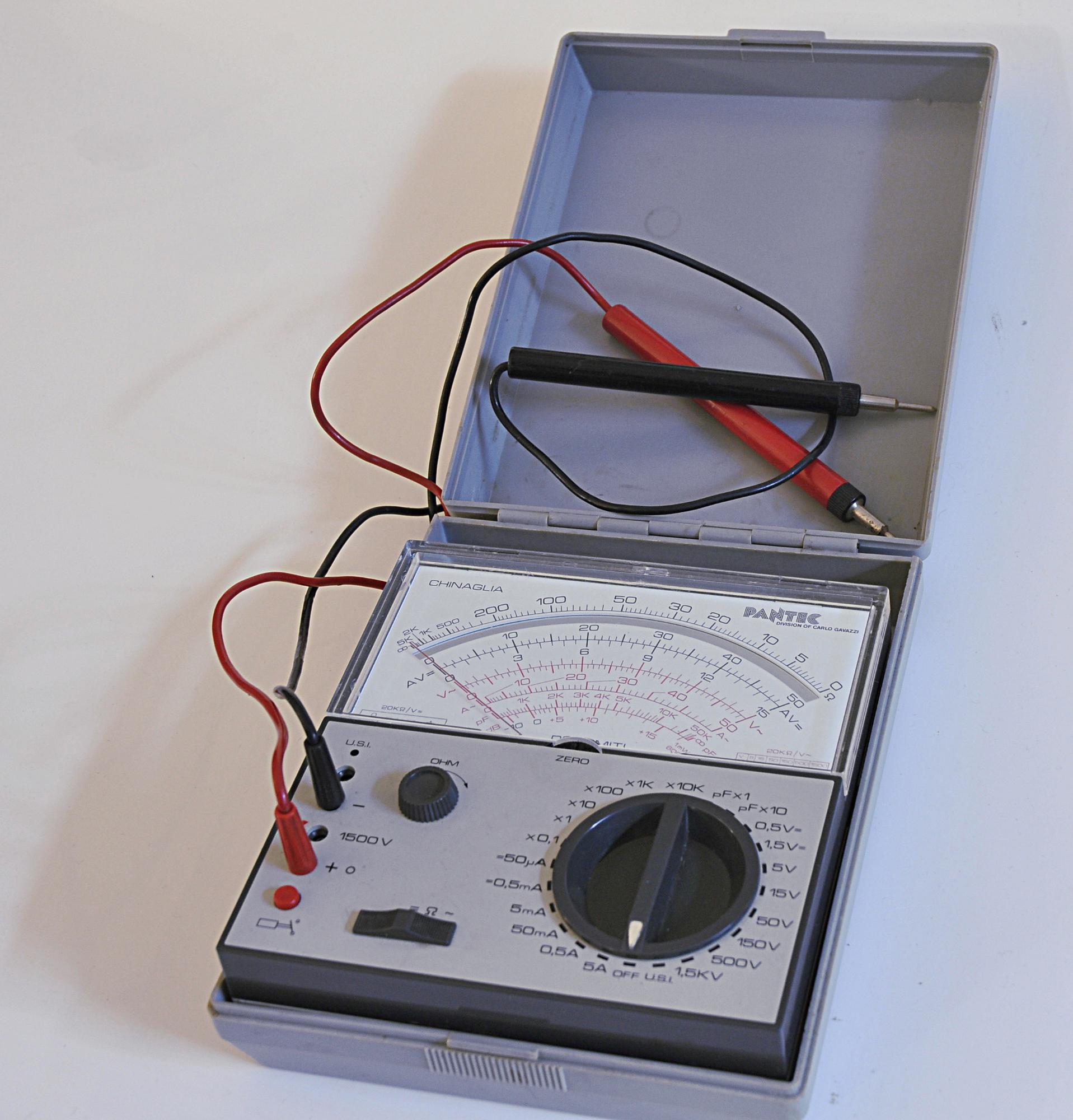

Daarnaast een actieve analoge meter van Pantek. Niet met FETs maar met torren. Ik heb hem gelijk gerepareerd en gecalibreerd. Dat ding blijkt akelig nauwkeurig te zijn. Hij kan capaciteit meten (maar geen idee hoe) er zit een 1,2kHz puls generatortje in wat ze U.S.I noemen. En aan de zijkant een of andere "connector" waar ik de functie niet van weet. Helaas geen manual van gevonden.
http://www.pa4tim.nl/?p=5615 voor meer foto's
Die grote zou iets uit het onderwijs kunnen zijn. Goed afleesbaar op afstand, en zo geschikt voor demonstratie bij proefopstellingen en bijvoorbeeld om uit te leggen hoe je een multimeter (incl kiezen van bereiken) gebruikt.
Bert_Camper
Die grote meter komt uit een elektronica onderwijssysteem van Philips. Het was een groot paneel met allerlei modules die je in een soort moederbord steekt. Op de modules zat bv een transistor, een weerstand, een condensator of een afgestemde kring.
Ik weet niet of de meter ook in het moederbord wordt geprikt of los op de labtafel van de leraar kwam te staan.
Groeten, Bert

Ha fred,
Die Pantec heb ik ook. Voor capaciteitsmetingen moet je waarschijnlijk 220V AC op die vreemde ingang zetten. Dat is iig bij de mijne zo. Mijn snoertje ben ik daarvoor waarschijnlijk kwijt.
Ik heb daar wel een handleiding/schema van. Bijgevoegd.
Weet je trouwens zeker dat die meter met transistoren in het V/A meetsysteem is uitgerust? Zijn die niet alleen voor die oscillator?
De 22,5V batterij voor de ingangsbeveiliging kun je nog via Amazone Duitsland krijgen.
Een beter potmetertje voor de set zero van het weerstandsbereik is geen weelde. Verder een fijnen meter...
Ha Fred
Die Pantec komt mij zo bekend voor. Volgens mij heb ik in de jaren '70 met een bijna (exact) dezelfde gewerkt, maar stond er Philips op en zat er aan de zijkant een wieltje om hem op 0 te zetten. Maar ja dat is zo lang geleden, misschien vergis ik me.
TonHek
Bedankt Tidak, dat is een stuk handiger. Ze gebruiken dus idd 220VAC via die vreemde zij-ingang.
De torren zie je in het schema staan. 2 vormen een verschilversterker en twee een oscillator. Het zijn 3x BC238 en 1x AF126 Die laatste was dood, ook de 1nF condensator was niet lekker meer.
Die nul-pot is inderdaad een vreselijk beroerd ding. Dat is dus blijkbaar een "feature" ;-)
Edit: Net het manual/schema zitten bestuderen en dit is geen actieve meter.
Beetje vreemd dat ze 230V gebruiken om capacitieve reactantie te meten terwijl er een oscillator aan board is.
Kris hieronder: deze meet niet volgens de balistische methode in de twee aanwezige ranges. Hij meet de reactantie mbv een 50Hz sinus en geeft deze weer in capaciteit. Dat doe je met 230VAC.
De ballistische methode kan bij de meeste analoge meters en dus ook hier, en gebruikt DC om de condensator te laden. Hij moet in weerstand staan en meet de piekstroom (de max uitslag van de meter) Daarna moet je rekenen maar ze zijn zo aardig een conversie schaal af te beelden. Dit werkt alleen bij niet te lekke condensators.
Fred,
je Pantec meter is helemaal geen electronische VOHM...
Maar hij heeft wel een capaciteismeter volgens de "ballistische" methode, en dat had je nog niet schreef je onlangs.

Die "echte grote meter" is bij jou ideaal op z'n plek!
Kun je eindelijk aan de ene kant van je nieuwe 6½ meter bench in de gaten houden wat er aan de andere kant gebeurt :-)

Ik heb dezelfde pantec, maar ik heb geen connector aan de zijkant.Is dat niet apart bijgemaakt?edit: is toch niet exact eender, maar denk dat het zn broertje is. de layout van de schakelaar is anders.
Er zijn volgens het manual van Tidak 3 versies. Maar ik vond nog een Italiaans manual van weer een andere en op een Italiaans forum had iemand het over een versie met een 200Mohm stand. De versie met de 2 pF ranges heeft de connector aan de zijkant. Hij werd met een kabel geleverd die daar in moest tbv de 230VAC voor de capaciteit meting.
Wel grappig, ik had nog nooit van Pantek gehoord, er is bijna niets over te vinden, maar blijkbaar heeft het halve forum er een gehad. Ik heb hem gejusteerd (met wat trial en error omdat ik geen schema etc had) en het ding is akelig goed in elke range en ook over de hele schaal. Dat zie je niet vaak. Ten minste ik niet :-)
Nou, het halve forum :-) Er werd bijv. ook in Elektuur mee geadverteerd. Qua naamsbekendheid doet dat veel. Pantek ads staat nog wel online in ouwe Elektuur's afgebeeld. Het zegt eigenlijk meer over jou, dan over het merk Pantek :-)
Grensovergang Spanje-Algarve (9-6-2024) https://www.youtube.com/watch?v=sserlsJy0wI&t=210s
Ik ken de Pantec wel. Het schema is zowat een kopie van de typische Japanse multimeter (Hansen, Kyortisu, Sanwa) uit begin jaren 70. Maar de wals en de schakelaartjes waren wat minder. Philips had tot in de jaren 80 een kleine multimeter dat je kon kopen via service, zou me niet verbazen mocht dat ook een Pantec product zijn.
groeten
Kris
Schimanski
Dit type meter werdt ook onder merknaam Chinoglia verkocht. Staat er toevallig net een te koop. zendamateur.2dehands.nl
TinusTech
Ik heb ook zo'n Pantec. De versie zonder USI. Die overbelastingsbeveiliging was erg prettig en werkte ook heel erg snel. De 22.5 volt batterij was ook noodzakelijk voor het hoogste weerstandsbereik. Helaas is mijn 22,5V batterijtje leeg en vraag ik me af of ik een nieuwe zal bestellen. 7 lithium knoopcellen zouden het ook moeten doen.
