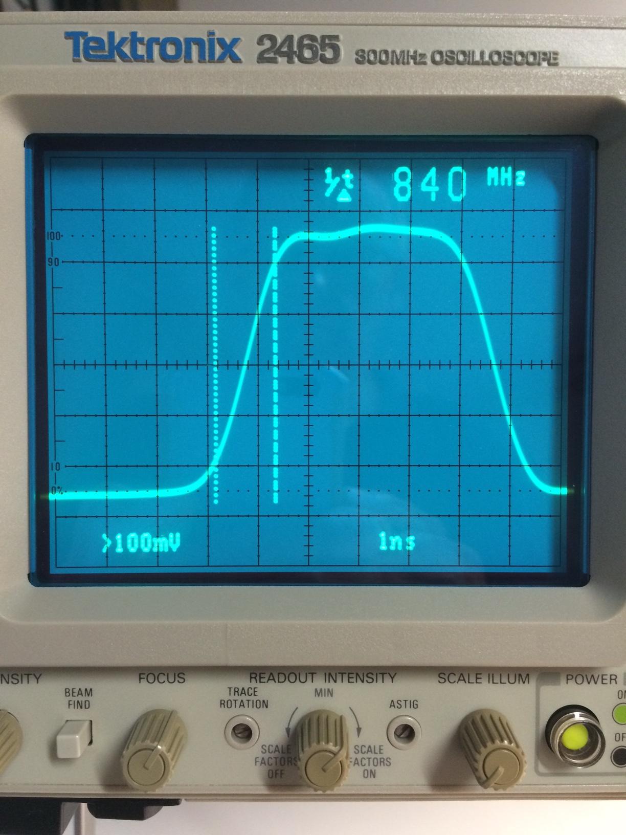

Hier mijn nieuwste aanwinst: een Tektronix 2465 in zeer goede staat. Kon ik meteen de PM5775 eens uittesten. Deze haalt de beloofde <1nS nét niet... Maar, goed genoeg om wat TDR experimenten te doen.

Mbt de stijgtijd: Een 300 MHz scoop is niet genoeg om een 1ns stijgtijd te meten. Ik heb de Philips PM-5770. Die had ik met een 280 MHz scoop afgeregeld. Het manual schreef een 1 GHz scoop voor, de PM-3410. Toen ik later zo'n scoop had bleek dat ik de afregeling helemaal opnieuw moest doen.
http://www.pa4tim.nl/?p=854 foto.
In aanvulling op wat Fred schrijft:
Je moet de stijgtijd van de 'scoop zelf meenemen als die niet verwaarloosbaar kort is t.o.v. die van het gemeten signaal.
Zolang de scoop (Ts) minstens ongeveer even snel is als de generator (Tg) kun je Tg benaderen met wat je op je 'scoop ziet (Td), uitgaand van een Gaussiaanse bandbreedte-karakteristiek, als volgt:
Tg = sqrt(Td^2 - Ts^2).
Je 2465 heeft in de praktijk een stijgtijd van minimaal ongeveer 1 ns (350 MHz). Dat levert een Tg van nog geen 700 ps op.
Als de 'scoop een kleinere BW heeft, valt Tg nog lager uit.
Bij grotere Ts t.o.v. Tg wordt in de praktijk de meetfout groter.
Zie o.a. "Rise time of cascaded blocks" in dit Wikipedia artikel:
https://en.wikipedia.org/wiki/Rise_time
Edits in mijn post hierboven: Info toegevoegd en suffe typo verbeterd.
Voor het beoordelen van de kwaliteit van een snelle puls geef ik de voorkeur aan een (ouderwetse) sampling 'scoop. Doordat het snelle analoge signaal alleen in de ingangstrap (sampler-deel) vóórkomt en er niet allerlei compensaties verderop plaats vinden, geeft zo'n ding - als het goed is - de mooiste weergave, beter nog dan een 1 GHz analoge 'scoop, zoals een Tek 7104.
Meestal gebruik ik een Tek S-4 sampler in een 7854 'scoop mainframe. De S-4 zit in een 7S11 verticale plug-in en als tijdbasis gebruik ik een 7T11A. Zo'n set heeft een eigen stijgtijd in de buurt van 25 ps, mits je zeer korte en goede kabels en pluggen gebruikt...
Voor Mathieu is een 7S12 (in 7xxx mainframe) met de juiste modules misschien een optie. Dan kan je zowel korte stijgtijden meten als lekker TDR-en.

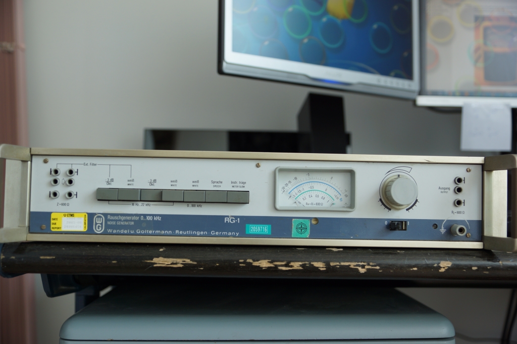

W&G Spannings- en levelmeter. Vooralsnog in gebruik als sinusgenerator.
W&G Ruisgenerator. Werkt perfect. Komt alleen maar ruis uit :-)
