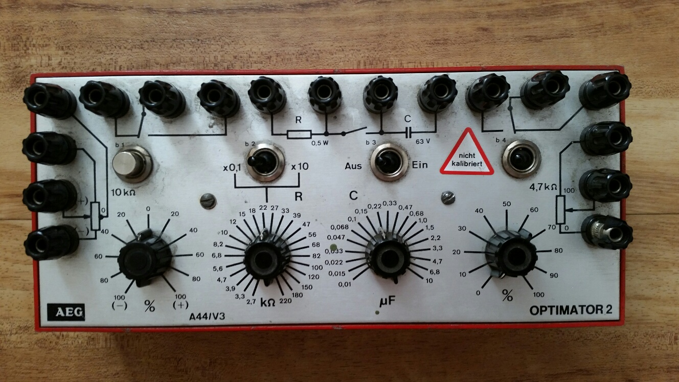

Mijn eerste meetgerelateerde aanwinst is een AEG Optimator 2 R/C decade, potmeter en schakelbox.
http://www.uploadarchief.net/files/download/20160624_194117_resized.jpg
Hij is nog een beetje vies en een van de banaan bussen moet worden vervangen maar ik heb al een identieke gevonden dus dat is geen probleem.

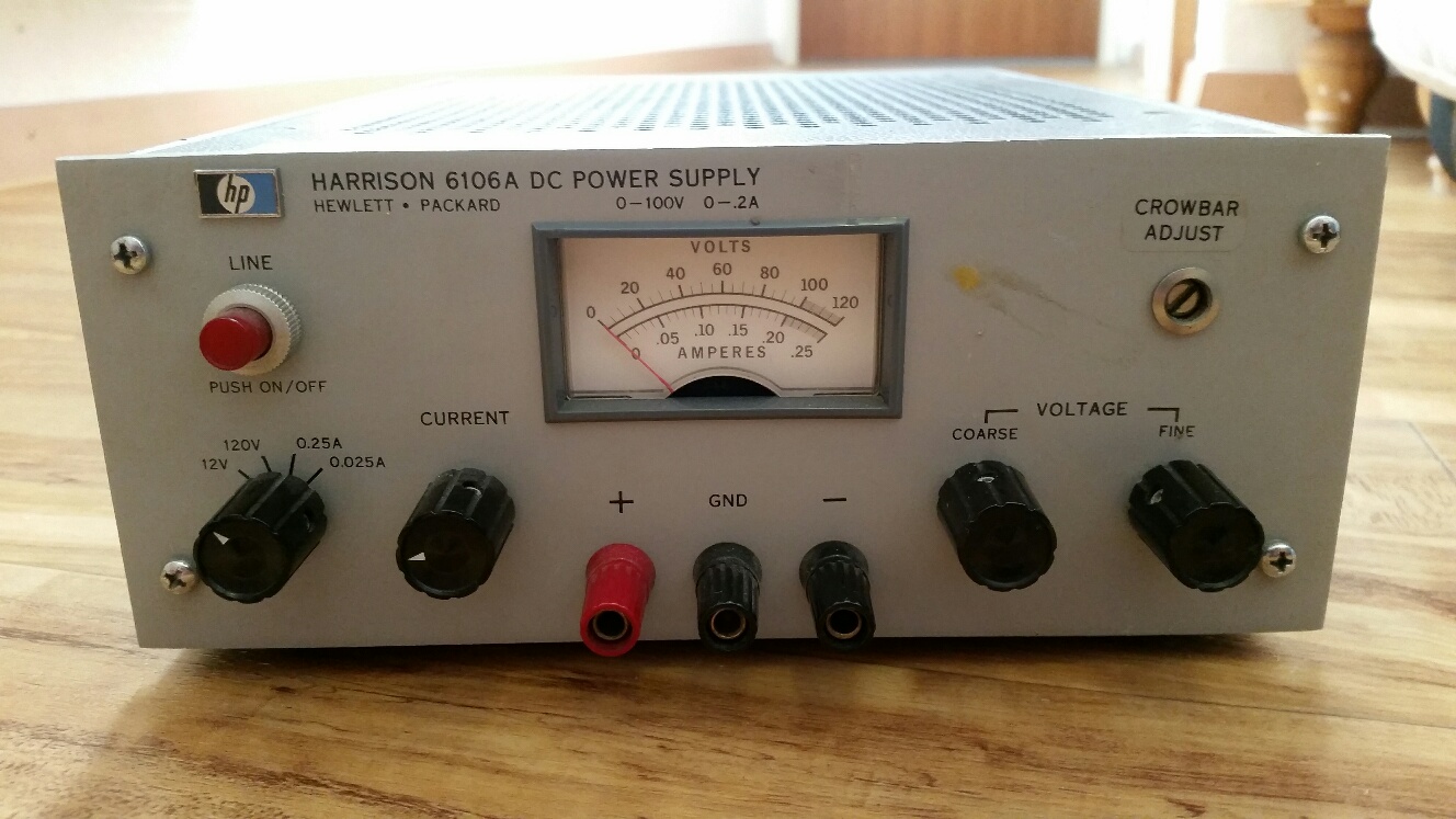

Mijn tweede aanwinst is een HP Harrison 6106A 100V 0.2A voeding.
Hij werkt nog en er komt spanning en stroom uit. Enige is dat de fine regelaar niks doet. Ik neem aan dat er schema's van zijn. Blackdog kan me vast helpen deze weer in spec te krijgen.

Hi flash2b,
Mooi spul :-)
Wat betreft de fijn regeling, die zit in een ander deel van de sense van de uitgang.
Zie het blokschema hiervoor, grote kans dat op de achterzijde b.v. dit niet goed "gejumpert" is.
Mijn documentatie zegt dat er een jumper tussen A3 en A2 moet komen,
Daarmee injecteer je een kleine stroom d.m.v. R10 van 390K in knooppunt 17
en dat knooppunt komt uiteindelijk uit op de basis van de eerste verschil versterker voor de spannings regeling.
Wil je meer weten, dan geef je maar een gil.
Bijzonder apparaat, nog nooit gezien.
Is b1 niet origineel meer? het lijkt nu iets van een draaischakelaar, je zal net als b2, b3 en b4 een tuimelschskelaar verwachten.

Mooie oogst, vooral die voeding.

Op 25 juni 2016 01:10:20 schreef Thevel:
[...]Bijzonder apparaat, nog nooit gezien.

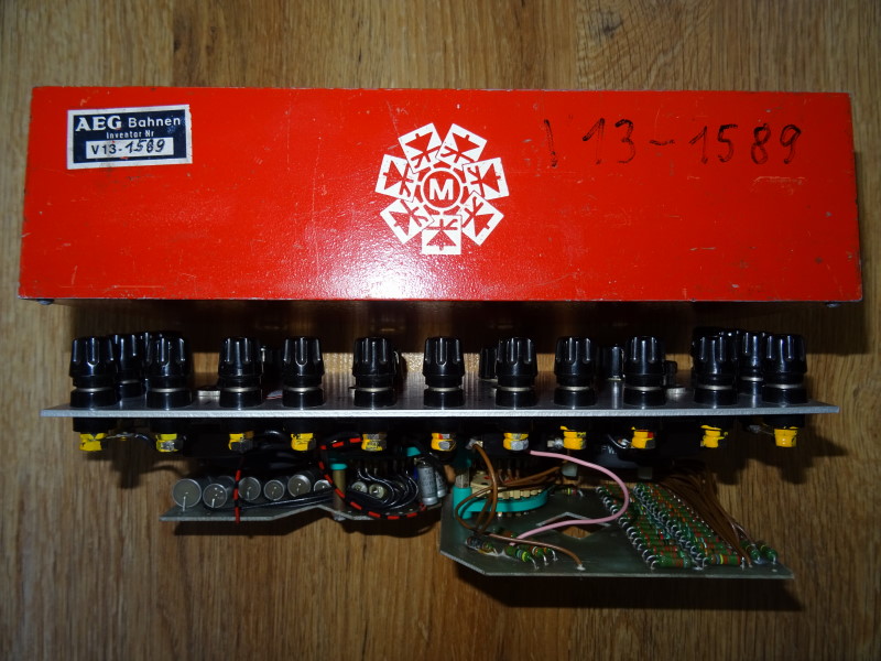

b1 is origineel het is een terugverende drukschakelaar. Van binnen is het ook heel mooi gemaakt als ik thuis ben zal ik foto's posten. Volgens mij werd deze intern bij AEG Bahnen gebruikt er staan ook inventaris nummers op en een bijzonder logo met 6 thyristors en een M in het midden.
Echt mooie voeding met een mooi bereik. Die AEG box lijkt mij best een handig ding. Ik heb al die dingen ook maar dan verspreid over diverse kastjes. Zo alles in 1 doos lijkt me best handig. Blijft in ieder geval goed staan.
Ben benieuwd naar de binnenkant.
Op 25 juni 2016 08:09:21 schreef flash2b:
Ook weer duidelijk :)

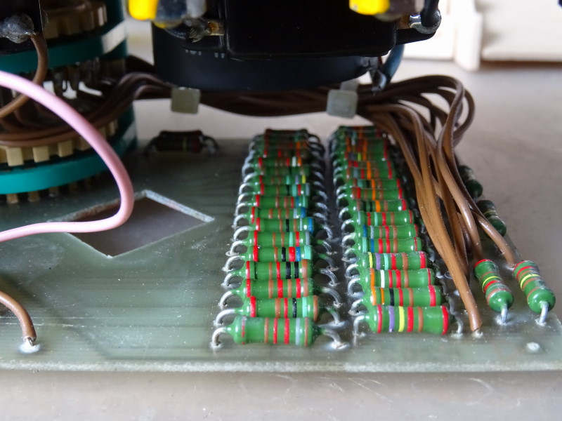

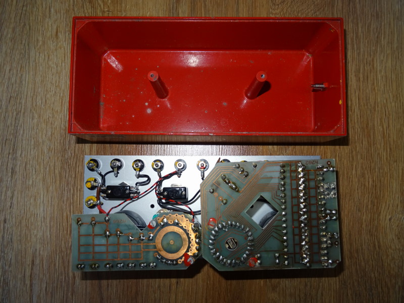

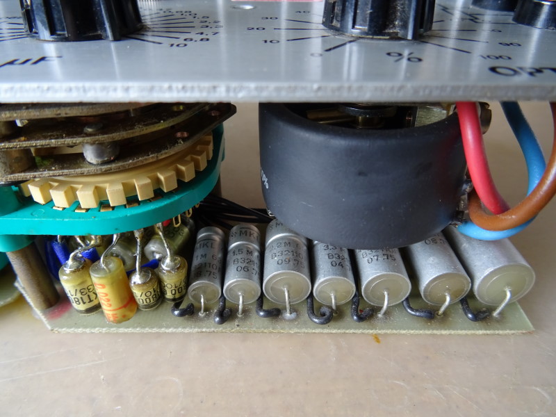

Op 25 juni 2016 09:16:52 schreef fred101:Ben benieuwd naar de binnenkant.
Zoals beloofd:
http://www.uploadarchief.net/files/download/dsc02297_cleaned.jpg
http://www.uploadarchief.net/files/download/dsc02296_cleaned.jpg
http://www.uploadarchief.net/files/download/dsc02298_cleaned.jpg
http://www.uploadarchief.net/files/download/dsc02302_cleaned.jpg
Helemaal schoongemaakt van buiten en van binnen. Schakelaars gesmeerd en de kapotte banaan bus vervangen voor een identiek exemplaar. Er was één weerstand van 270Ω kapot (zie 2e foto) dus die heb ik vervangen. Daarna werkte alles weer prima.
Dat AEG logo blijft interessant, volgens mij symboliseert het de motor aansturing van een trein motor.
