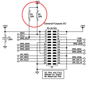

Op 28 juni 2016 14:58:40 schreef MGP:
Die 10K weerstanden vind ik toch wel iets te groot, vooral aan de 3V3 zijde.
De 3V3 kant zal wel aan een raspberry pi hangen. Die heeft 1.8K pullups naar de 3.3V op het bordje zitten. (ik heb hier een raspberry pi zero voor m'n neus ze hebben geen Rxx annotatie op het PCB. Ze zitten bij de "[GPIO]" text naast de GPIO connector en de SD connector. )
Op 29 juni 2016 13:40:48 schreef pascalbythree:
c00l. Dus ik moet de volgende keer alle lijnen rood maken?
Nee Wouter, Tommyboy heeft aangegeven (in het rood) hoe je de sporen ook kan laten lopen zodat het er beter uit ziet en logischer is.
Er valt trouwens nog veel meer te verbeteren, neem bijv. al die haakse bochten die er in zitten, daar vliegen dus al je elektronen uit de bocht plus dat ze blauwe plekken krijgen.
Heb je wel weer een ander kleurtje natuurlijk.
MGP
LDmicro user.
Op 30 juni 2016 06:57:58 schreef rew:
Je hebt gelijk.
Dat is de moeilijkheid als je moet uitgaan van de datasheet van een IC.
De ontwerper zou dat allemaal moeten uitzoeken. Maarja....
@Wouter, die 1K aan de 3V3 zijde mag je terug vervangen door 10K.
Die 2 x 1K weerstanden moet je weglaten, zo ook de 78L33 spanningsregelaar want de 3v3 wordt aan de RPI onttrokken.
