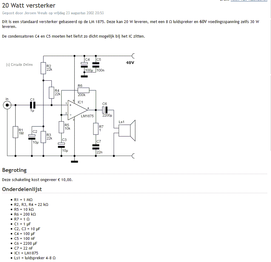

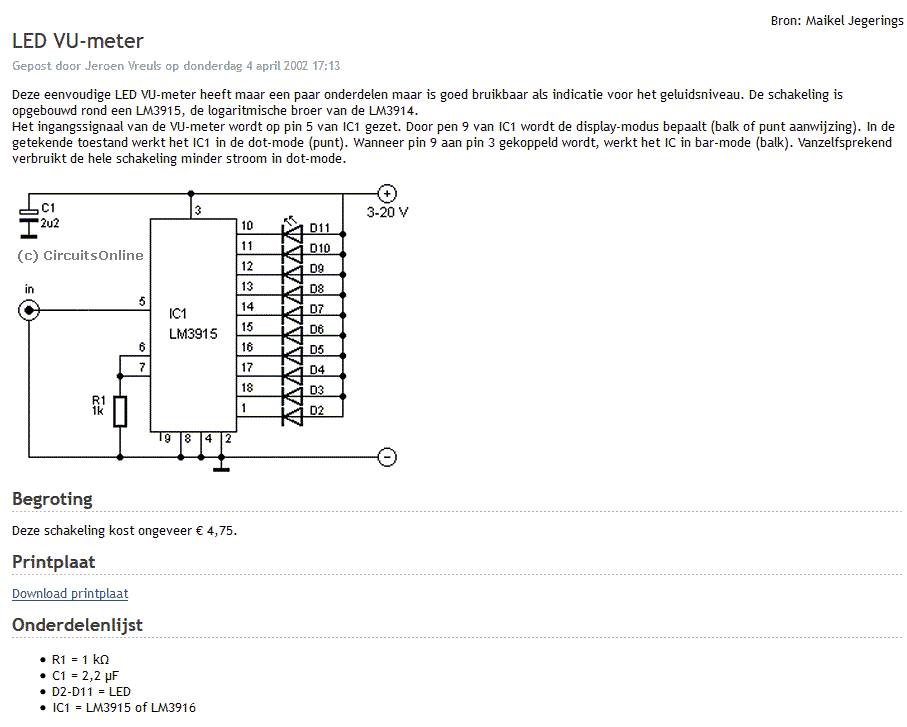

Jo!. Even snel in elkaar getekend. De overstap naar mijn eigen Amplifier en VU Meter in 1.
Weet iemand een verlijkbaar schema maar dan met een 9v Versterker?
PS: ik verwacht geen schema controles, doe ik zelf.
Verder schat ik in dat plus minus 5 wat voldoende is?
PS2: een volume pot meter in het schema word ook geprefereerd.

Voor audio geldt: de spanning neemt toe met hoger vermogen.
Dus als er iets staat van: "met 60V is zelfs 30W haalbaar", dan kan je verwachten dat als je 7x minder spanning hebt, je maar 50x minder vermogen gaat halen. (7x7 =ongeveer= 50). Doordat dit soort ouderwetse schakelingen die bedoeld zijn voor 30V niet zuinig omgaan met "de laatste paar volt", zal ie waarschijnlijk de laatste paar volt niet kunnen gebruiken. Van je 9V voeding zal relatief meer afgesnoept worden dan van 30 of 60V, met als gevolg dat je NOG minder vermogen er uit gaat krijgen.
Maar.... 0.5W ook best wel hard.

Kijk, nu met SCH file, ik zal vanvond / morgen nog alle lijntjes even zelf controleren.
Maar hoe kom ik van het 48v gedeelte af? Naar 9 volt? bedoel ik.
Iemand een nieuw schema om het middenste stuk te veranderen? Groet, Wouter

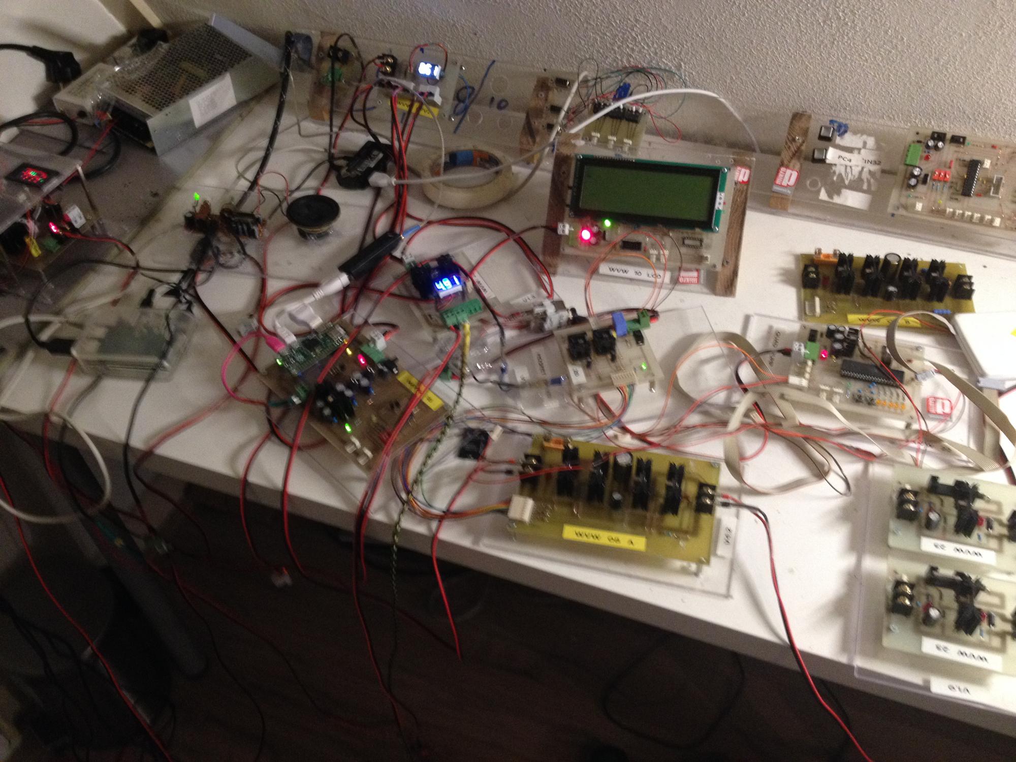

Bijgevoegd Foto van Tafel

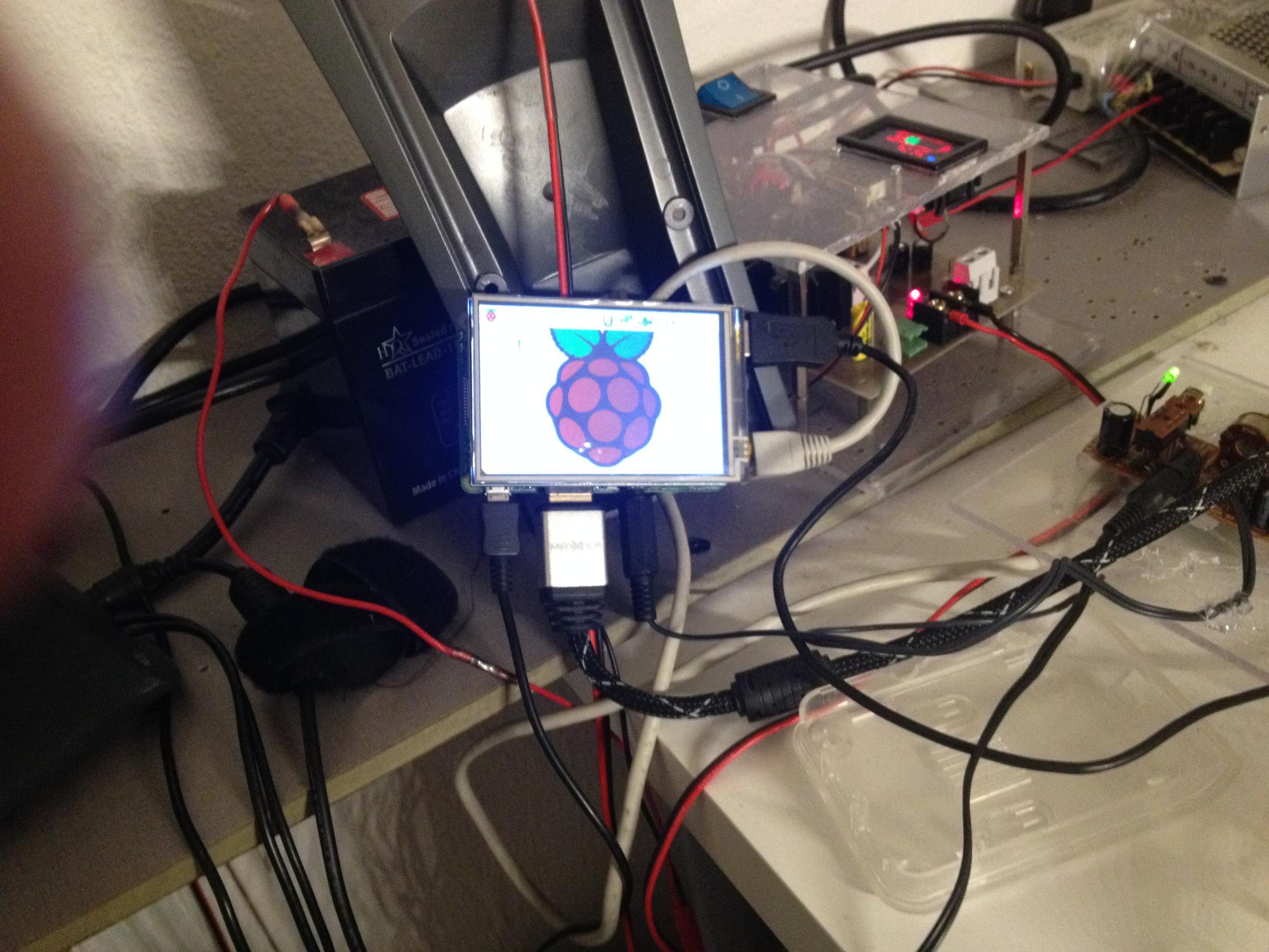

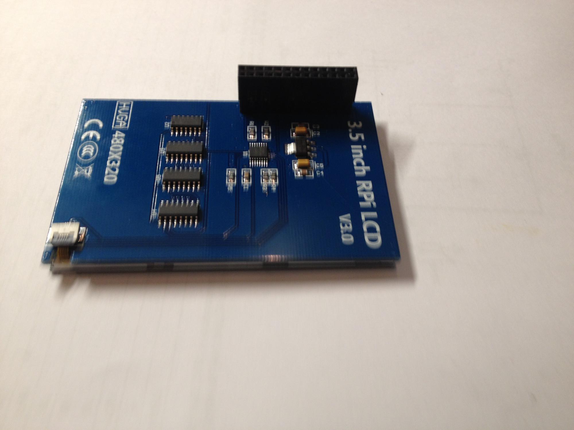

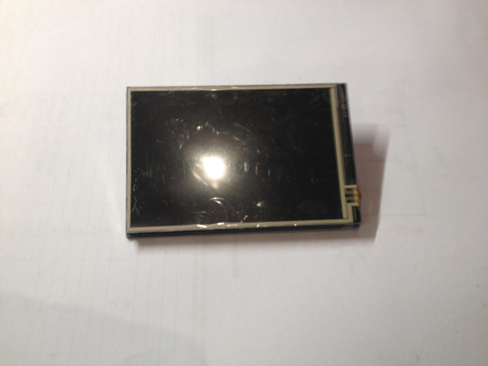

Voor een bedrag van 10 Euro toch een paar weken geleden op AliExpress.nl dit gave display gekocht.
Nu is de vraag of een van jullie weet of als je dit display op je RPI2 prikt hij in 1x alle kernel opstart regels moet laten zien? Of moet ik er meer mee houteren.?
Met en zonder HDMI kabel geprobeerd en met en zoder het automatisch XWindows starten.
PS Het gekke is dat volgens de website hij geschikt is voor Raspberry Model 2, En dus de 40 GPIO pin header zoals opgerekend bij aanschaf.
Toen het pakje binnenkwam en ik dat open maakte zag ik alleen dat er maar 26 female pins aanzitten.
Toch nog even op mijn GPIO26 oude Raspberry geprikt en toen deed hij het ook niet.
Waarschijnlijk moet ik hem half over mijn GPIO40 pinnen prikken.
Iemand Ervaring met deze schem modules?

voor dat scherm heb je aparte kernel drivers nodig.
ik zou het aan de verkoper vragen. hij heeft je dat ding verkocht toch?
waarschijnlijk heeft die de informatie zelf ook niet. dit soort printen worden vaak van blogs geplukt of van open source projecten nagebouwd.
als je de oorspronkelijke ontwikkelaar niet weet gaat het lastig worden om dit werkend te krijgen.
heb je al op google gezocht?
deze heeft dezelfde resolutie en driver - IC dus zou het kunnen werken.
http://www.waveshare.com/wiki/3.5inch_RPi_LCD_(A)
