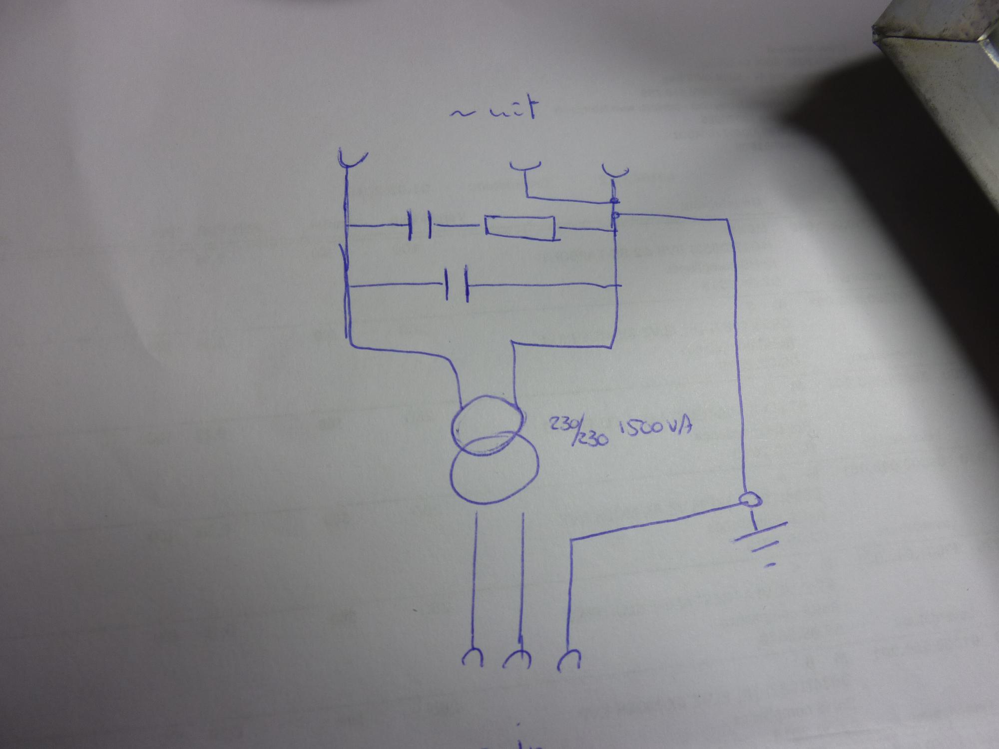

Omdat ik direct het halve huis in het donker zette bij het inpluggen van een scheidingstrafo heb ik hem maar eens van binnen bekeken.
Zowel de aardlek als de automaat zijn er uit gevlogen.
Secundair is de Nul aan de aarde gehangen! Ook zitten er een paar condensatoren en een flinke weerstand op de secundaire uitgang.
NU begreep ik dat het niet gewenst/gevaarlijk is de aarde secundair aan te sluiten?
Dat de automaat er uit gaat kan met de inschakelstroom te maken hebben. (Liggen al 2 NTC's klaar van 5ohm om er in te zetten.)
Dat de aardlek er uit gaat heeft met de vreemde secundaire aard-aansluiting te maken?
De secundaire mag niet aan aarde liggen. Daarmee is er geen scheding meer. Losmaken dus.
Maar..."nieuw uit de doos"..... Wat heeft de fabrikant in gedachten gehad hiermee?
Niet losmaken, maar het apparaat gebruiken waar het voor gemaakt is. Het is helemaal geen scheidingstrafo, dus het zou puur toeval zijn dat hij veilig en goed als zodanig te gebruiken is na het losmaken van die verbinding. Voor de zekerheid zou je bij de leverancier/fabrikant kunnen proberen na te gaan of dit zo hoort.
Overigens kunnen de zekeringen en de aardlek er niet uitvliegen door die verbinding, er zal dus nog wat anders aan de hand zijn. Misschien iets aangesloten gehad dat zelf ook nog ergens aanhing? Of een defect? Is hij wel voor 230V?

Dat staat er. Maar scheiding is niet het hoofddoel. Het is bedoeld om netstoringen uit je apparatuur te houden.
Ik vermoed het volgende:
-de automaat vliegt er uit vanwege de inrushstroom. Als ik het goed zie is het ding 1,5kVA, dat is geen kattenpis.
- de aardlek vliegt er uit vanwege de capacitieve koppeling tussen primair en secundair, samen met het feit dat secundair geaard is.
Je zou die verbinding (tijdelijk) kunnen losmaken om te zien wat er dan gebeurt.

aan de hoogte van de kast te zien zou ik denken dat het een ringkern trafo is, een 1,5KVA model knalt er op zijn best op. hier zit eenzelfde ding met een 3 seconden tijdrelais voor overbrugging en een 18ohm 20W weerstand..
een huis automaat B16 is niet geschikt hiervoor, heb je en C16 of inschakelvertraging voor nodig..
de aarde secundair kan gewoon zo blijven, maar loshalen kan ook. randaarde heeft weinig nut achter een trafo anders. hier heb ik het voornamelijk voor reparatie, aardlek op de werkbankkast klapt eruit ipv in de meterkast..

Zover ik weet hangt bij medische scheidinstrafo's de aarde aan een van de secundaire aansluitingen. Dat heet blijkbaar een TNC net. Hierbij gaat het om storende signalen buiten te houden.
De randaarde aan de secundaire kant kan als er aanvullende beveiliging zoals een isolatiebewakingsrelais gebruikt wordt.
Echter voor testen is secundair een WCD zonder randaarde gebruikelijk.

Klopt, 4 draden. Meet geen electrische verbinding tussen primair en secundair.
Mijn idee was eigenlijk om er de meetapparatuur en scopes op aan te sluiten.
DUT is dan beveiligd door de huis-aardlekschakelaar en de meetapparatuur is veilig geisoleerd opgesteld.
Is andersom gebruikelijker, ik weet het, maar het is nog maar een hersenspinsel...

Scoops e.d. die een veiligheidsaarde hebben moeten aan een WCD met aarde aangesloten worden.

3 seconden 300W? nee hoor alleen inschakelvertraging. de belasting komt er pas later op.
de wikkeling die direct op de trafokern ligt, heeft een hogere inschakelstroom. ook is de sec. spanning lager als je primair en secundait omdraait.. anders heb je snel 245V secundair met een hoge netspanning op je wcd's, zelfs met een 230V trafo..

Het moet precies andersom. Het te onderzoeken apparaat achter de scheidingstrafo en de meetinstrumenten aan de veiligheidsaarde.
Het typenummer ontbreekt nog, daar zal wel iets over de aardingsoptie in verwerkt zitten. Ik had eerst nog even het idee dat het om een verzadigde stabilisator zou gaan, maar dat is niet zo. Dan mag je ervan uitgaan dat de scheidingstrafo ook zonder secundaire aarding te gebruiken is, vermoed ik. Ik neem aan dat er op de trafo zelf wel veiligheidstekens en keurmerken staan om dat te beoordelen.
Ook de informatie over een eventuele belasting ontbreekt nog, maar de kans dat die aangesloten is en dan ook nog eens een kring sluit buiten het ding om, is niet zo groot als het er niet bij vermeld werd. Het uitklappen van de zekering zal wel met de inschakelstroom te maken hebben.
