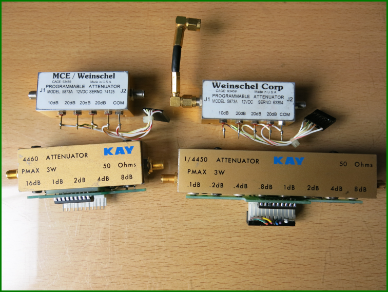

Het volgende is weer een rede waarom ik met Arduino type microcontrolers ben gaan experimenteren.
Zie b.v. het plaatje hieronder, daar staan een aantal verzwakkers op en die wil ik graag gaan aansturen met een microcontroler.
Dit kunnen dan verschillende combinaties zijn.
Ik heb er nog een paar meer dan deze, dus bijt je niet vast op de gene die je hier beneden ziet.
Waarschijnlijk ga ik ze op twee manieren toepassen, de eerst wordt de standaard manier zodat ik met 0,1dB stapjes tot ongeveer ruim 46dB verzwakking kan gaan.
De tweede toepassing is voor een breedband versterker, daar moet aan de ingang en aan de uitgang een verzwakker komen.
Deze moet zo geprogrammeerd worden dat je kan kiezen voor het dynamische bereik.
Dus b.v. minder demping aan de ingang en meer demping aan de uitgang.
Mooi, dat is dus hoe ik het wil gaan toepassen, ik hoop dat dit beeld voldoende helder is.

Mooie verzwakkers heb je daar op je bureau liggen!
Als je de onderste twee "KAY" verzwakkers in serie aansluit zou je volgens mij tot 47.5dB moeten kunnen verzwakken. Deze kan je dat toch gewoon binair aansturen?

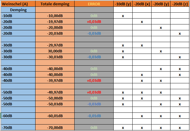

Hoe kies je nu de demping de verzwakker heeft de volgende dempingen 1,2,4,8,16 je kunt de tussen liggende waarden verkrijgen door een combinatie.
Als je 12dB wil inzetten dan activeer je de 8dB +4dB wil je 23dB verzwakking dan activeer je 1dB+2dB+4dB+16dB.
Als je de totale demping wilt gebruiken dan zet je alles aan 1dB+2dB+4dB+8dB+16dB.

Het aansturen van de relais van de verzwakkers is denk ik geen enkel probleem.
De KAY type hebben al drivers gemonteerd en de Weinschel zijn relais van 800 Ohm en deze kunen ook met een driver IC zoals een ULN type worden aangedreven.

@ericP, volgens mij wil Bram niet zomaar in stapjes van 1dB de verzwakking tussen 0 en 31 kunnen instellen, maar een gewenste waarde in 0.01dB in die range. Nu er "binaire" waardes zijn tot de 0.1dB, zou je de normaliter alleen de veelvouden van 0.1dB kunnen bereiken. Maar als nu je 0.2dB niet 0.20dB is, maar gemeten kan worden op 0.18dB, dan zijn er ineens een aantal waardes die je nauwkeuriger kan benaderen (en met de huidige nominale waardes OOK waardes die je minder goed kan halen!)

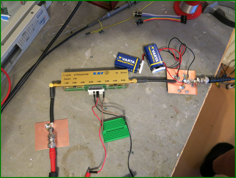

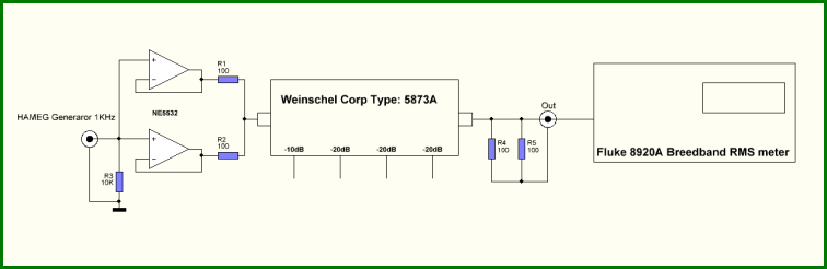

Ik heb dan wel 0.1db resolutie, maar dat betekend nog helemaal niet dat de verzwakkers monotoon zijn.
En al helemaal niet als ik een KAY en een Weinschel zou gaan combineren.
0,1db is ongeveer 1% en eenieder die met relais heeft gewerkt bij 50 en 75, 100 Ohm systemen weet dat iedere keer dat een relais omklapt zijn overgangsweerstand steeds iets anders is.
Dit wordt ook nog eens beinvloed door de variatie van de aangelegde spanning op de spoel.
Dus, ook al zou ik het voor elkaar krijgen 0,1dB in de code op te nemen, dan is het maar de vraag of dit zinnig is...
Ik heb b.v. geen idee wat de tempco van deze verzwakkers zijn.

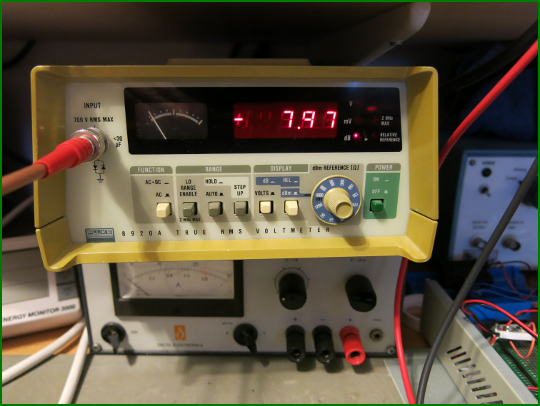

Ik voel een beetje een overeenkomst met mijn KeySight 34461A multimeter, deze is 6,5 digit en je kan tot ongeveer 0,01PPM uitlezen in de grafiek modus.
Dit meetinstrument is 35ppm/jaar en iets meer dan 1PPM/C
Ondanks de resolutie die hij kan weergeven, heb je geen enkel zekerheid over wat hij aangeeft
De resolutie is natuurlijk wel handig als je een trent wilt zien en je LAB temperatuur bijhoud.

Misschien zie ik iets over het hoofd, maar met 1,2,4,8,16 heb je allemaal machten van 2. Dan kun je toch een 5-bit teller gebruiken 0..31 en direkt elk bitje aan een relais koppelen?
Als je de machten van twee totaan .1 db hebt en nauwkeuriger hoeft niet, dan denk ik dat het simpelste algorithme al een heel eind komt. Kan jij al 1 of 2 verzwakkers doormeten? Dan wil ik mischien even kijken wat eea aan algorithmes doet....
electron920
Ha heer rbeckers,
Dat is ook niet de manier om te kalibreren het klopt wat u zegt
O.a. afhankelijk van het gebruikte deel van frequentiebereik is de fout veel groter dan 0,1dB. Bij de PE4303 is de fout eerder 1dB.

Ik heb hier ook een doos waar een aantal verzwakkers in heb zitten ook van Weinschel deze bedien ik met twee toetsen up en down een ring teller en een BCD coder en klaar.
Om de verzwakkers te testen en mee te spelen zou @blackdog dit ook kunnen doen 3 chipies en twee digit 7 segment uitlezing.
Voor de PE43711 heb ik een klein programma geschreven dit zit voor proef in een Attiny85 werkt goed.

Om te zorgen dat ik redelijk nauwkeurig kan meten aan de verzwakkers moest ik er voor zorgen dat ik met nette impedanties die verzwakker aanstuur en afsluit.
Het aansturen gaat d.m.v. een NE5532 die ieder een uitgezochte 100 Ohm weerstand aan de uitgang hebben.
Deze weerstanden zijn ongeveer 0,1% lager in waarde dan de optimale 100 Ohm.
Dit is om de overgangsweerstand van de kabel en connectoren te compenseren en eeen heel klein beetje Ri van de 5532 opamps.
De opamp uitgang is ook niet "0" Ohm en deze is ondermeer afhankelijk van de gebruikte frequentie.
De frequentie die ik heb gekozen is 1KHz omdat ik op deze frequentie nauwkeurig kan meten.
Natuurlijk weet ik dat de verzwakker op hogere frequenties een ander gedrag kan en zal gaan vertonen.
Dit is de meetsetup
Plaatje van de meetbank, het rechter printje bevat de NE5532 opamp.
De Goede oude Fluke RMS meter
Dit is de meting van een -8dB stap van een van de KAY verzwakkers.
En als laatste een lijstje van de metingen in een excel sheet van een van de Weinschel verzwakkers.
De metingen aan de KAY verzwakker heb ik ook gedaan, en deze zijn ook goed, maar een lijstje maken zoals die van de Weinschel is voor nu te veel werk, het is slaaptijd...
