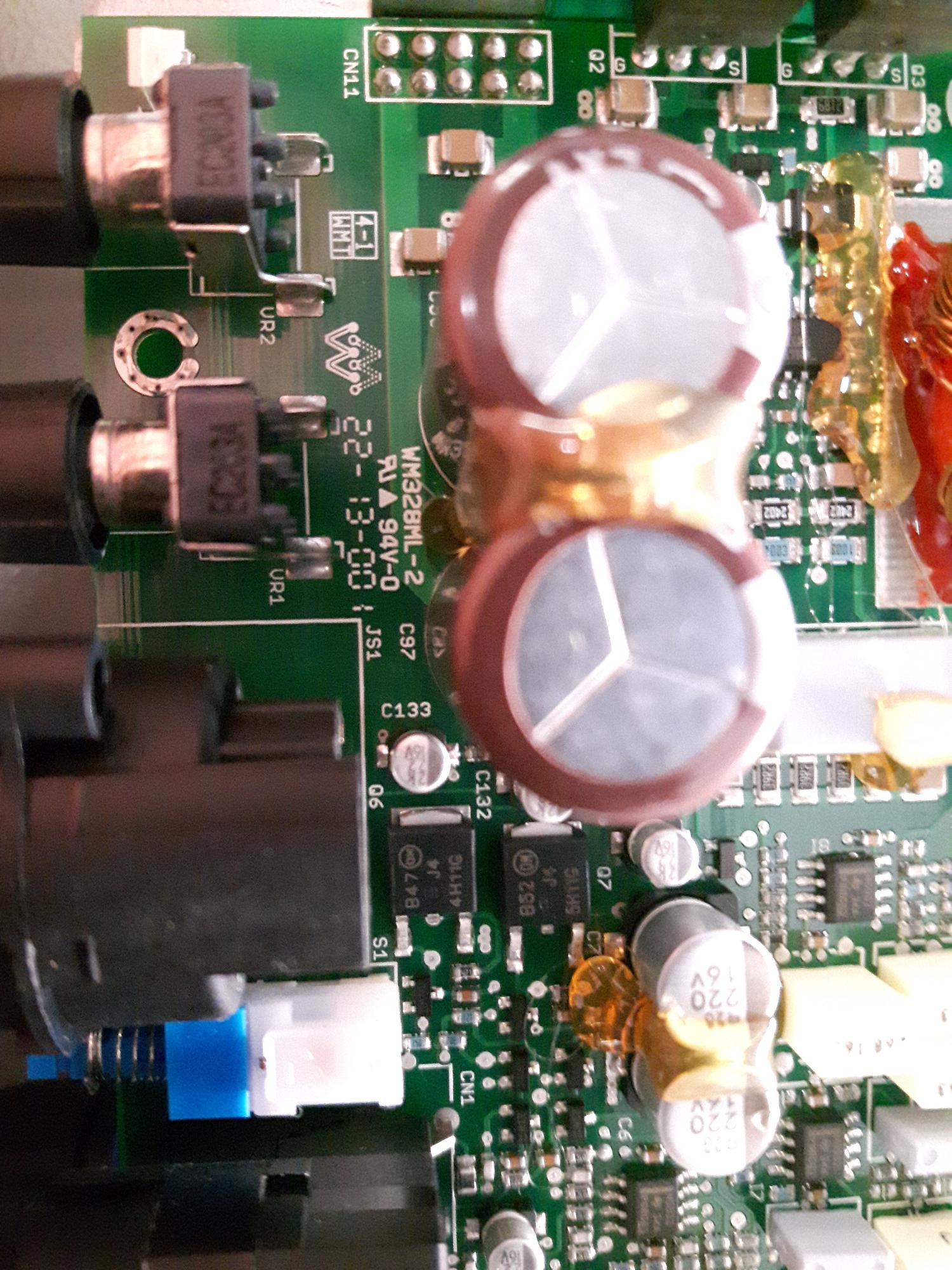

ik ben een poging aan het ondernemen om een actieve luidspreker te herstellen.
Maar helaas loop ik vast en weet ik niet waar verder te zoeken.
Foto's (en type) in bijlage.
De luidspreker is van het statief gevallen op het moment dat deze in gebruik was.
Hierdoor zijn de through hole pinnen van onder andere de elco's door de isolatietape geslagen met alle gevolgen van dien, zie foto. (Hoofdzekering uitgevallen, Interne fuse volledig doorgebrand,...) De versterker was dus volledig dood.
De fuse heb ik ondertussen al vervangen, alsook de bruggelijkrichter (zie foto), deze lag volledig kort. Power is nu opnieuw in orde (ook de +14V en -14V voor de opamps).
Maar helaas krijg ik nog steeds geen audio uit de luidspreker.
Heb de speakers doorgemeten en heb ook getest met een andere speaker, deze zijn dus nog in orde.
De 'limit' LED is constant volledig aan, dus ik vermoed dat er zich nog een probleem bevind in de versterkerschakeling. Enkel weet ik niet vanwaar deze limit LED wordt aangestuurd en ook weet ik niet waar en hoe verder te zoeken achter de fout.
Als jullie tips hebben zijn deze meer dan welkom!
