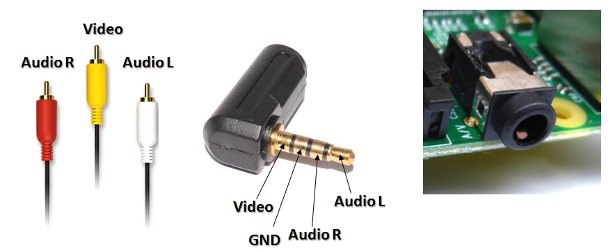

Laatst heb ik een HifiBerry DAC RCA+ Pro gekocht en op mijn ene Raspberry Pi geprikt. Werkte als een trein, dus ik heb de stoute schoenen aangetrokken en nog een tweede voor mijn andere Raspberry Pi als kerstcadeau gevraagd. Deze Pi wil ik expliciet niet met RCA aansluiten, maar met 3.5mm. Gelukkig is een 5-pins 3.5mm jack op de Hifiberry bordjes te solderen. Die dus meteen mee besteld. Alles kwam binnen en ik direct solderen en meteen op de Pi prikken. Tot mijn grote schrik een enorme brom. Nu staat de versterker best hard, maar ook op super laag volume toch een duidelijk hoorbare brom.
Vervolgens heb ik eea geprobeerd:
- Op een andere versterker via 3.5mm => brom
- Op een andere versterker via RCA => top kwaliteit audio zonder hoorbare ruis (ik gebruik behoorlijk antieke versterkers, dus altijd iets wat ruis, moet ik ooit nog naar kijken)
Maw: er is iets goed mis met de 3.5mm jack of het bordje zelf en alle andere problemen zijn wat mij betreft behoorlijk uitgesloten adhv bovenstaande tests. Ik heb alle soldeerverbinding gecheckt, nogmaals aangestipt, doorgemeten (kortsluitingen, durf niet te meten wanneer aangesloten).
Ik heb dus nu (als leek zijnde), geen idee meer wat er mis kan zijn. Na weken piekeren en testen vraag ik dus jullie om hulp!
Edit: ohja, het belangrijkste om te vermelden ben ik vergeten.
Wanneer ik uitsluitend 3.5mm aansluit is er niets aan de hand. Wanneer ik UTP, HDMI, microUSB of een combinatie hiervan aansluit, is het dus niet meer om aan te horen. Het klinkt zoals wanneer je een 3.5mm male vastpakt terwijl aangesloten op een amp.

Heb je het wel goed aangesloten? Is zo te zien zo'n rare 4 pins Apple jack...
Hmm alle stekkers die ik gebruik zijn 3-pins.
Op 13 januari 2017 21:28:02 schreef Arco:
Yes... (De GND maakt dan geen goed kontakt omdat daar geen kontakt zit)
Ik heb het zojuist getest met Apple oortjes met 4-pins connector en je zult het niet geloven: geen brom en kraakhelder geluid!
Wat kan ik nu het beste doen? Ik kan namelijk de kabel met de 3-pins 3.5mm connector niet vervangen (kan wel, heel gedoe). Toch maar een RCA naar 3.5mm verloop of zijn er andere elegantere oplossingen?

Misschien een (niet elegante optie) om de buitenste ring (video) er af te slopen? Dus zo:

Het blijkt dat de GND van de 3.5mm niet is verbonden met de groundplate, klein foutje dus. Die heb ik met een losse draad aan een GND van één van de RCA connectors vastgemaakt. Helaas verhelpt dat de fout niet.
Maar nu iets vreemds. De GND van de 3.5mm is de meest rechts, vanaf onder gezien met de 3.5mm ingang naar je toe. Zie foto, rechts onder:
Als ik meet zonder plug in de connector, is de GND verbonden met de pin er naast. Echter, wanneer de plug in de connector gaat, is die niet meer verbonden. Nu kan ik me voorstellen dat dit een feature is van dit soort connectors, om te checken of iets is aangesloten, maar anders zou het een probleem kunnen zijn.
Ik heb overigens een aantal verloopstekkertjes besteld die van 4-ring naar 3-ring gaan, in varianten die ofwel de sleeve of de ring daarna er uit "filteren", maar geen van die geven een verschillend resultaat.
