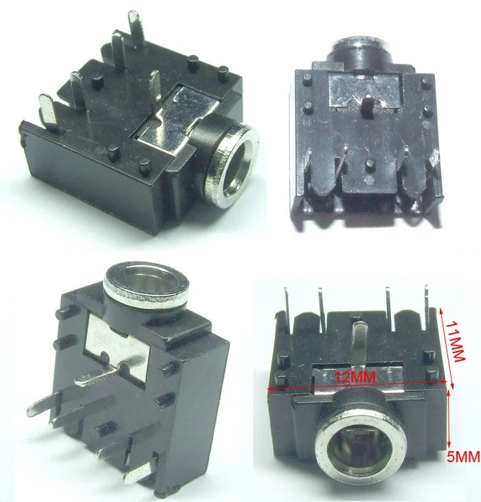

Ik heb inmiddels veelvuldig contact gehad met de helpdesk van het bordje.
Het blijkt dat de GND van de 3.5mm niet is verbonden met de groundplate, klein foutje dus. Die heb ik met een losse draad aan een GND van één van de RCA connectors vastgemaakt. Helaas verhelpt dat de fout niet.
Maar nu iets vreemds. De GND van de 3.5mm is de meest rechts, vanaf onder gezien met de 3.5mm ingang naar je toe. Zie foto, rechts onder:
https://ae01.alicdn.com/kf/HTB1GCn1HVXXXXb1XFXXq6xXFXXXw/1000PCS-5PIN-1-8-font-b-3-5mm-b-font-font-b-Stereo-b-font-font.jpg
Als ik meet zonder plug in de connector, is de GND verbonden met de pin er naast. Echter, wanneer de plug in de connector gaat, is die niet meer verbonden. Nu kan ik me voorstellen dat dit een feature is van dit soort connectors, om te checken of iets is aangesloten, maar anders zou het een probleem kunnen zijn.
Ik heb overigens een aantal verloopstekkertjes besteld die van 4-ring naar 3-ring gaan, in varianten die ofwel de sleeve of de ring daarna er uit "filteren", maar geen van die geven een verschillend resultaat.
