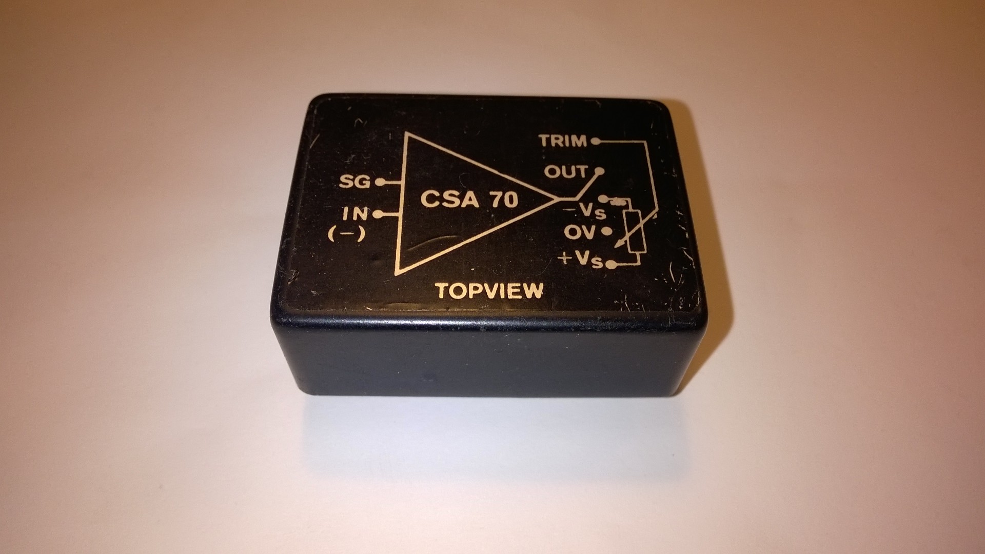

Hier nog een chopper opamp die ik liggen heb. Een CSA 70. Jammer genoeg heb ik hier geen datasheet van :(
Nu wel :)
CSA70.pdf
Aan de hand van de documentatie, lijkt dit een product van Philips, weet iemand hier meer van?

De module is inderdaad van Philips maar meer weet ik er ook niet van.

Bedankt! Nu ik al een datasheet heb. Heb ik alleen nog wat tijd nodig. En het dan eens op de pijnbank plaatsen :)
PS: Heeft iemadn misschien dit boek (Application Book: "Measurement and Control using 40- series modules)" liggen? Er wordt naar verwezen in de datasheet

De csa70 op de foto ziet er niet heel erg Philipsachtig uit, vreemd genoeg. Zit daar nog een andere sticker of opdruk op?
Hi Maartenbakker
Dit zijn de enige foto's die ik momenteel heb staan.
De module heb ik momenteel niet ter hand (Ik moet hem eens zoeken in mijn opslag ruimte :) ) Maar Als ik mij goed herinner staat er niets aan de andere zijden geschreven.

Dankjewel, Kris. Ik zou bijna denken dat Philips dit type dan inkocht, maar wie het weet mag het zeggen...
Aanvulling: dat zeg ik omdat er geen enkele voor Philips typerende markering aanwezig is, en de opdruk op de bovenkant juist ontypisch is voor Philips. Maarja Philips blijft je wel altijd verrassen dus nog niets met zekerheid te zeggen.
