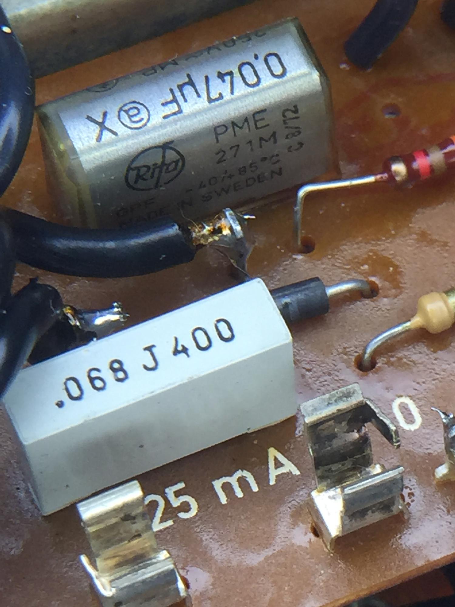

Zijn er nog aanbevelingen als het gaat om een goede vervanger voor de C52, het betreft inderdaad een RIFA die er nu op zit. Ik begrijp uit je schrijven dat het niet de beste zijn, (rookbommen
de andere cap, de C51, is vervangen door een vorige eigenaar, en heeft geen duidelijke specificaties anders dan; .068 J400 en is wit van kleur. Of de eigenschappen passen bij wat er van origine in hoort weet ik nu niet.
Volgens de service handleiding geeft men aan een papiercondensator geïnstalleerd te hebben van 0,047μf 250V V/20%.

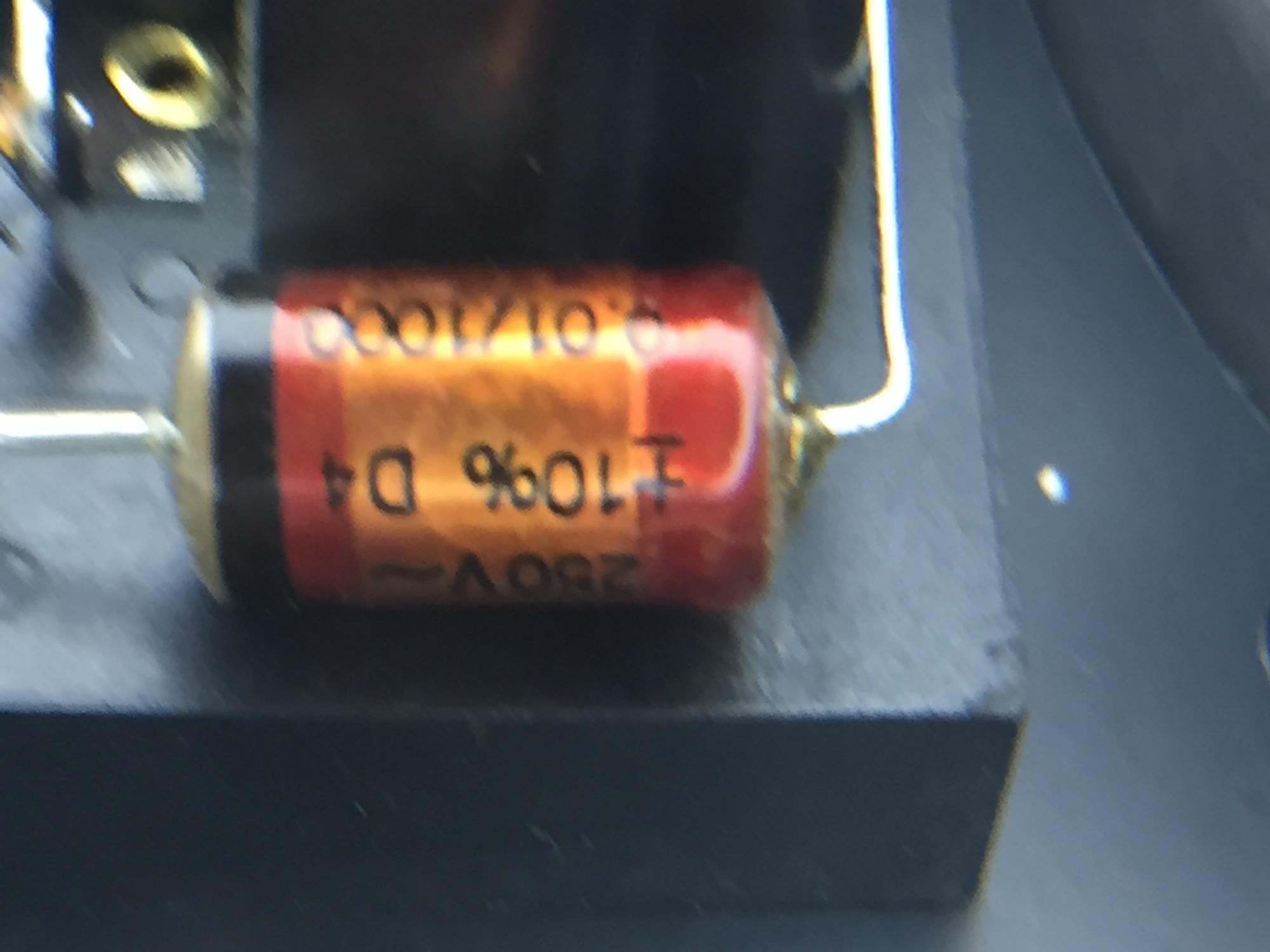

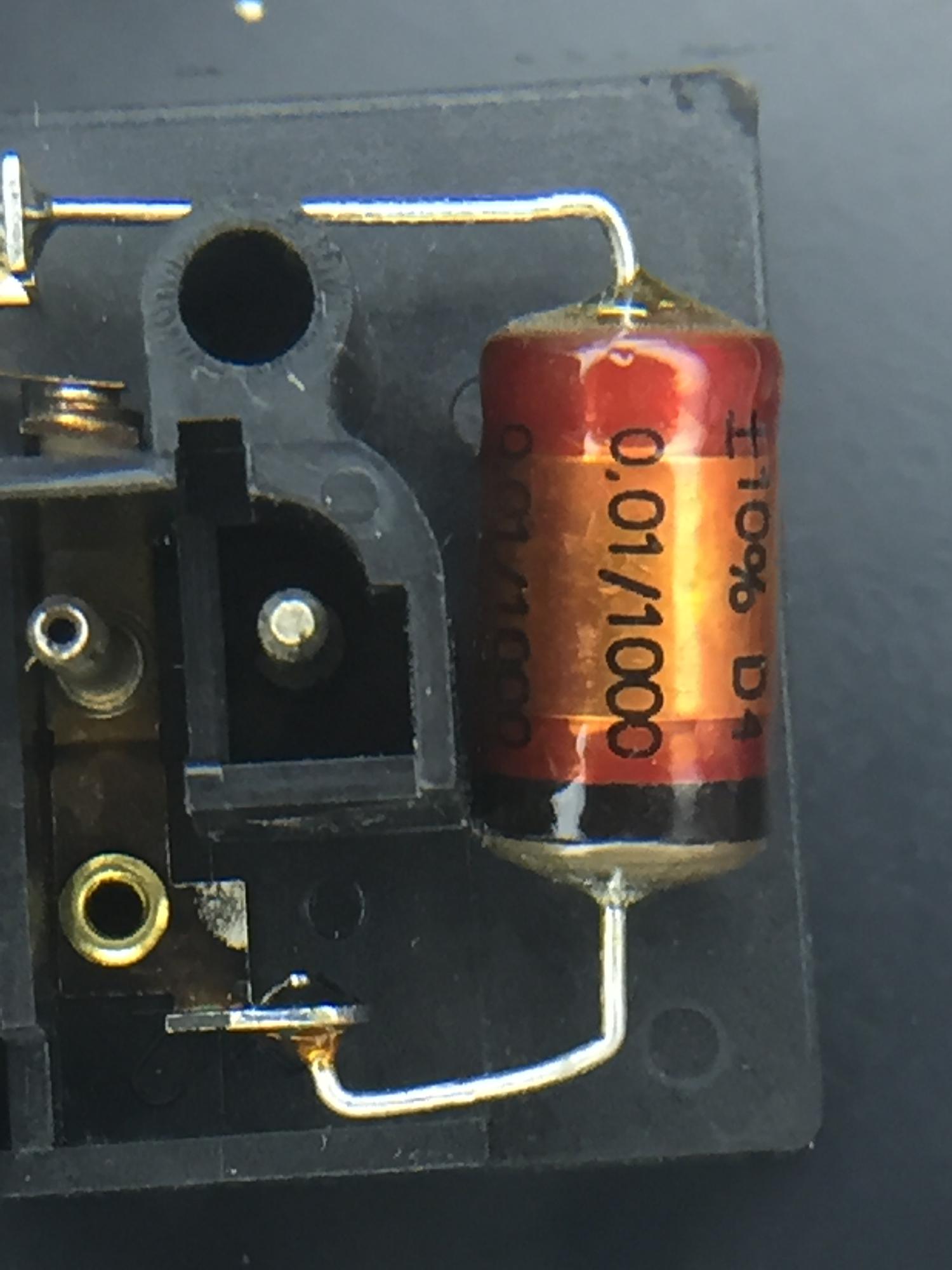

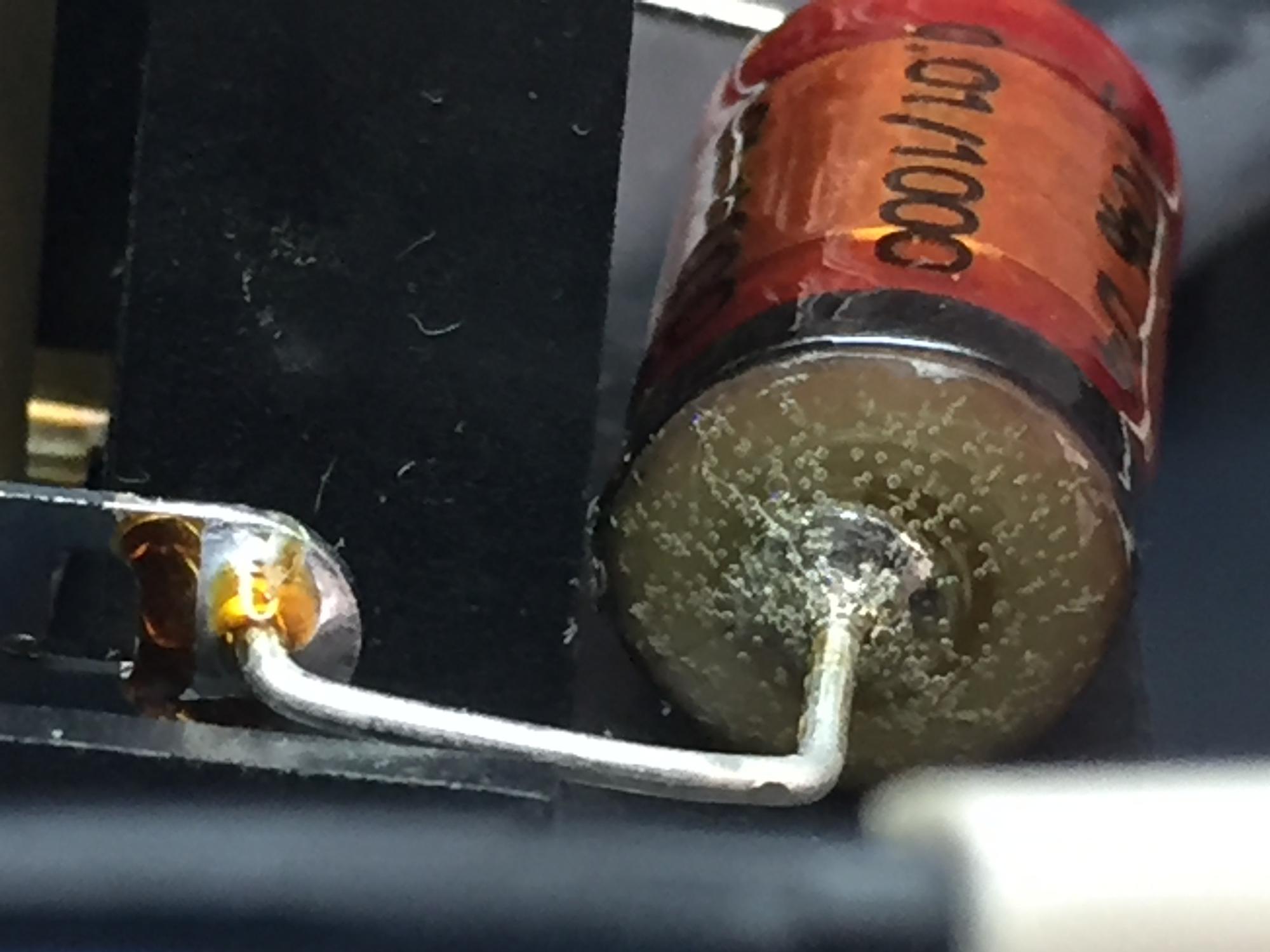

Een Rifa condensator zonder overduidelijke scheurtjes, dat mag in de krant... Vervangen doe je door een goed merk (Wima, Vishay, Panasonic, Epcos) X2 MKP van 47n. De specs van C51 zijn vrij duidelijk. 68n 400VDC en waarschijnlijk MKT. Ik zou op die plaats mogelijk een 630VDC MKP geplaatst hebben voor een nog betere betrouwbaarheid, maar deze zal niet verantwoordelijk zijn voor de kortsluiting.
De ronde ERO condensator 'waar de stroom binnenkomt' zijn ze op het schema kennelijk vergeten, maar die staat parallel aan de aan/uit schakelaar en zal bij defect zorgen dat de platenspeler niet uitschakelt, en is bovendien vrij betrouwbaar.

Op de foto kan je zien dat er andere condensators zijn geplaatst, ook de elco C3 is nu vervangen.

Nog wat foto's voor de liefhebber http://pics.studiorepair.de/misc/Consumer/Dual_701/slides/Dual_701_Ele…
Grappig dat jouw foto van die Rifa C en de foto's uit mijn link dezelfde condensators laten zien.

Dank je wel voor het bericht, klopt van de Rifa, deze had ik eerst ook erin zitten, zo wordt de platenspeler geleverd af fabriek met deze condensators. ik heb ze nu vervangen door een Wima en een merkloos X2 exemplaar.
