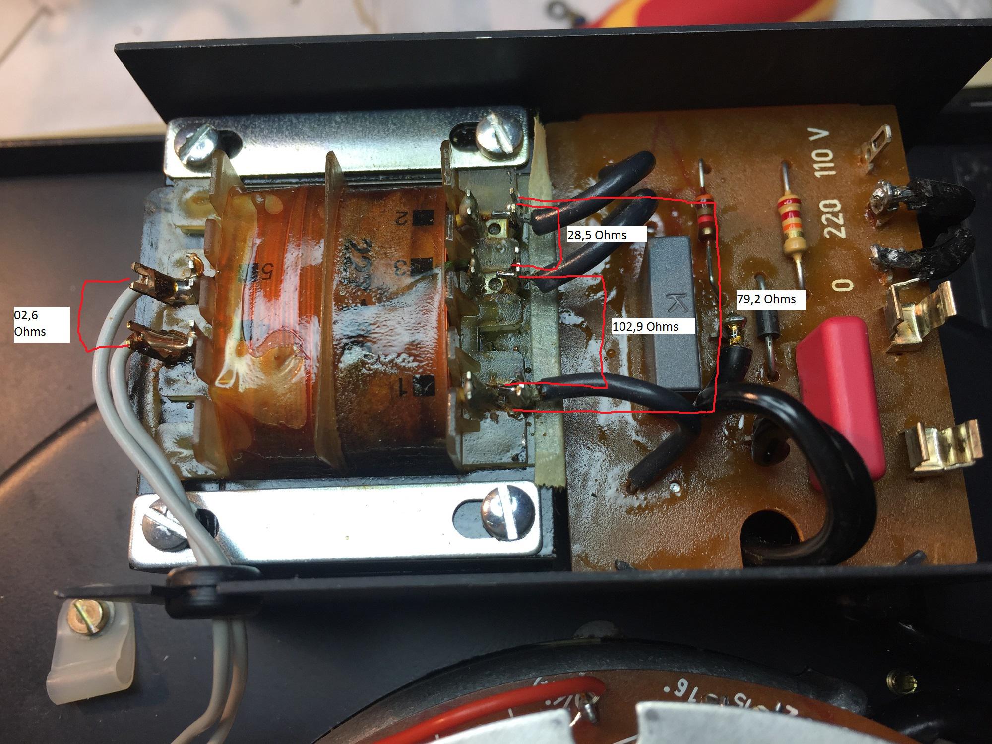

De trafo wilde ik doormeten maar in Ohm stand. De resultaten die ik heb gemeten heb ik in de foto geplaatst.
De meting is gedaan met afgekoppelde draden, niet zoals op de foto. echt een losse trafo gemeten.

Lijkt mij niet te kloppen, dit is een 110-220V nettrafo, dan zit de 110V tap in het midden. Verwachte uitkomst is dan dat beide 110V helften ongeveer gelijk Ohms doormeten.

Dan zijn er meetfouten gemaakt.
Relen maar na:
Tussen A en B = 28,5 ohm
Tussen B en C = 102,9 ohm
Tussen A en C = 79,2 ohm
Hoe je het ook wendt of keert, (A-B) + (B-C) moet gelijk zijn aan A-C, of (A-B) + (A-C) = (B-C).
Geen van de rekensommetjes gaat op.
Edit: Ik zie nu pas dat er cijfers bij de aansluitingen staan.
1-2 = 79,2 en 2-3 = 28,5. Dan moet 1-3 = 79,2 + 28,5 = 107,7 zijn. Niet 102,9
[Bericht gewijzigd door evdweele op (14%)]
Paul Welther
Ik zat ook al 3x te kijken maar de volgorde van de pinnen zijn niet de volgorde van de wikkeling.
De meting klopt dus wel.
De makkelijkste en zekerste manier om trafosluiting te bevestigen (vastgesteld is hij eigenlijk wel, maar als een soort dubbelcheck)... Ook als je niet aan een live apparaat wilt meten: minstens 1 grijze draad losnemen van de secundaire. Zekering erin. Aanzetten.
Ik gok dat de meting iets is als 79 + 29 is niet gelijk aan 103, klopt wel bijna en lijkt me inderdaad op een kortsluiting in de trafo te wijzen.

De reden dat ik het in Ohm gemeten heb is voor mij simpel, ik heb slechts 2 zekeringen liggen, de rest is niet te krijgen hier in mijn regio en waar ik ze gekocht had was de voorraad op, ik had de laatste mee. Betekent dat wanneer het fout gaat, ik nog 1 over heb en dan gaat het wel snel.

Je kan ook een ouderwetse gloeilamp van 40w in serie zetten met de transformator als de lamp
meteen fel brand de secundaire afkoppelen en dan nog eens testen. Als de lamp fel blijft branden is de trafo stuk hoewel volgens mij het verschil in weerstand wat je meet wel meevalt.
Dan moet de draadlengte wel heel veel schelen tussen die 2 wikkelingen. Maar inderdaad toch iets van een dubbelcheck nodig, de gloeilamp (waarom kwam ik daar niet op, ik doe het zelf toch ook regelmatig) is daar prima voor.

Secundair los solderen en daar 6VAC op zetten, en dan primair meten. Tot ons aller verbazing zal dan blijken dat er een gedeeltelijke sluiting zit in één van de primaire wikkelingen.
Zou het kunnen dat iemand het apparaat ooit in de 110V stand heeft gezet?
Edit: Nee, die 110V mogelijkheid is niet aangesloten.

Kan ook nog zijn dat de trafo niet defect is maar de wikkeling voor 110V met dikker draad is uitgevoerd, moet immers de dubbele stroom voeren, even testen met een gloeilamrp lijkt het beste.

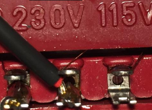

Even mijn CSI bril opgezet, zo te zien twee gelijke draden gesoldeerd op de aftakking...
0-230-115 lijkt onlogisch maar wikkeltechnisch is het handiger dan hoeft de aftakking niet kruislings over de eerst gewikkelde helft van de primaire.

Zit vaak een aantal malen om de pin gedraaid en dan gesoldeerd. Hoeft geen defect te zijn.
Ik denk eerder dat de thermische zekering defect is. (deze trafo's zie je vaak dat ze verbrand zijn, schijnbaar wat te licht)
