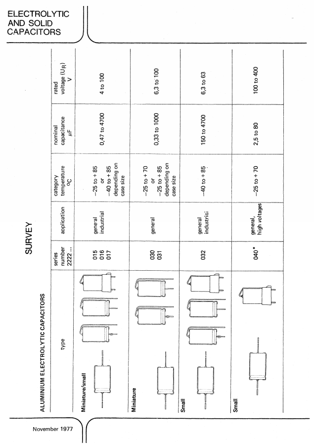

Kan iemand mij alstublieft nog helpen aan de datasheet van de uitgangselco's? Er zitten daar een aantal elco's die alleen "015 FA" als identificeerbare serie hebben, maar daar kon ik geen datasheet van vinden, dus ik weet niet of die dingen een extra lage ESR moeten hebben. Sommigen hebben een ESR van 10x minder dan gespecificeerd voor de 030 AS serie, maar ik heb ze (nog) niet allemaal getest. Het lijkt er op dat ze wel allemaal dezelfde serie zijn. Maartenbakker, heb jij toevallig hierover wat in je databoeken staan? Ik heb een foto gemaakt van de opdruk op de voorkant, op de achterkant staat (zo te zien) nog een datumcode. Op de plek van de reflectie van de flits staat "PHILIPS".
Volledige opschrift van een willekeurig exemplaar:
15µ T
63V
PHILIPS
015FA
15µ T
63V
J9testman
indertijd waren er nog geen low esr elco's, ik ben dezelfde typen in audio spul van philips uit die tijd tegen gekomen. vaak wel veel capaciteit kwijt door uitdroging..

Ik ben donderdagavond pas weer bij m'n databoeken, dan zou ik de 015-reeks dus moeten opzoeken (letters FA zijn de fabriek - geen idee welke - en horen niet bij de reeksaanduiding; AS betekent Axial Standard en komt meestal uit fabriek KO: Klagenfurt Oostenrijk). Datasheets van de 021, 030 en 031 reeksen staan bij Farnell omdat die nog actueel zijn. Daar staan zowel de berekende ESR bij 100Hz als de impedantie bij 10kHz. Blijkt dat de impedantie bij de 030/031 reeks toch net wat lager is over het algemeen.
over de 015 reeks vind je maar weinig, ik heb ook nog info van die reeksen in oude boeken, maar de 015 reeks zit er niet bij. heb ook nog diverse elco's van de 015, 016, 017, 021, 033 reeksen. daar vind je wel info van.

De datasheets van de 030/031 serie van Vishay/BC Components is voorbeeldig trouwens, er staat echt veel informatie in die ik zelden in andere datasheets zie, zoals de afhankelijkheid van levensduur van rimpelstroom en temperatuur. Tamelijk simpele vraag zou je toch zeggen? "Mijn product moet langer meegaan dan de 8000h waarvoor je condensator is gespecificeerd, hoe zorg ik dat hij >20000h meegaat?" Als je high reliability producten moet maken vallen best een hoop fabrikanten af zo.
