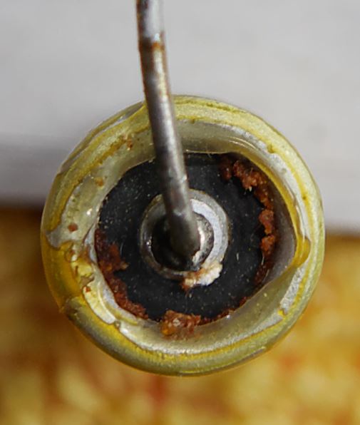

Die gebruikten "golden" FRAKO's, maar die sluiten nu allen kort en helpen niet meer verkrijgbare Ic's in de vernieling.

2) De blauwe Philips Elko's verouderen goedaardig (verliezen capaciteit, hogere ESR's) dit in tegenstelling tot FRAKO elko's in tal van Duitse en Zwitserse apparatuur van de 70's, die kortsluiten..
In die tijd werden die gouden FRAKO's gezien als kwaliteitsonderdelen (niet dus na 30 jaar!)..
3) De rode tantaal elkootjes waar Tektronix zo verzot op is, maken plotsklaps kortsluiting (en branden ook!), ook meestal pas na zo'n 30 jaar.
Je moet ze minimaal met een factor 2 deraten wat voltage betreft.
Dat was destijds niet bekend (6V tantaaltjes op 5V rails), ze kunnen nl absoluut tegen spanningspieken.
Mijn REVOX A-700 had zowel de FRAKO's, de RIFA rookbommen als de tantaalelko's in allerlei CPU lijnen.

(er zaten zoals verwacht al barsten in, dus dat was een kwestie van tijd, voordat de magische rook zou ontsnappen!)
De elko's in de geschakelde voeding zijn van blijkbaar allen van professionele kwaliteit, maar die in de gestabiliseerde voedingslijnen zijn gewone consumenten elko's (Hiervan is het rubber wat gezwollen).
Ik heb het zaakje maar laten zitten.
Er zit eerst een beetje storing op bv het dak een blokgolf, maar na 5 minuten is alles weer strak.
Zitten laten van die oude elko's is dus waarschijnlijk het beste advies
(je hebt nl snel iets vernield: het ziet er allemaal erg fragiel uit).
