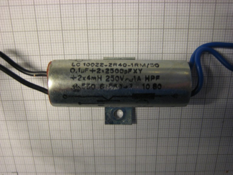

De weerstand naar de aarde was wel hoog, dus de X condensator binnenin is waarschijnlijk gestorven. Op zich wel grappig dat ik de moeite heb gedaan de beruchte Rifa rookbom te verwijderen, en vervolgens het netfilter ervoor sterft. Dat was niet de bedoeling. Ik zal eens kijken of ik morgen het filter zelf open kan krijgen. Kijken of daar ook een Rifa in zit. ;)
de beruchte ovale netfilter, dat is een zeer bekend probleem bij philips spul uit vervlogen tijden. een vervanger die zo plat is vind je minder snel, ik heb er weleens een c13 chassisdeel met netfilter voor gebruikt, draden aan de pennen solderen en met een beugeltje tegen het chassis monteren..
Heb datzelfde met een PM5190 gehad. Waarschijnlijk komt er vocht langs de draden binnen. Volgens mij ook papiercondensatoren.
https://www.uploadarchief.net/files/download/pm5190f.jpg
welnee, gewoon 250V papier condensatoren icm leeftijd, je triggert dat al door de stekker om te steken van een apparaat wat al jaren op de netvoeding zit..
Net even het filter open gesloopt (foto's volgen nog), en inderdaad was de condensator gestorven. Het is zo te zien een filmcondensator met een papierachtige isolator die (blijkbaar) met iets als was geïmpregneerd is die er uitkwam toen hij stuk ging. Het plakt gelukkig niet! :) Blijkbaar is het een gecombineerde X- en Y-condensator, want het zit in een enkele behuizing met 5 aansluitingen, vrij aardig zoals er op de behuizing stond aangegeven.
Ik heb geen tekenen van vocht gevonden, maar dat wil natuurlijk niet zeggen dat het niet de "root cause" was. Er is duidelijk een punt geweest waar het mis is gegaan, ik heb de plek in de condensator gevonden waar het folie aan elkaar gesmolten was, maar ruim daar omheen was de isolatie donkerbruin verkleurd, dus het sterven van de condendator zal een langzame gebeurtenis zijn geweest. De warmte zal het sterfproces versneld hebben.

Zoals beloofd heb ik een paar foto's van het filter dat ik open had gewerkt. Ze zijn niet zo goed als ik zou willen doordat er weinig licht was, maar jullie zullen het wel kunnen herkennen denk ik zo. ;)
Het filter zat in een blikken behuizing en was in een hard soort plastic ingegoten. Vaak zijn die ingietsels vrij zacht, maar deze was keihard, misschien was het gewoon plastic dat er in gegoten is. Hier heb ik me met een hamer flink uitgeleefd. Mocht iemand de behoeft hebben het na te doen zou ik aanraden naar buiten te gaan. Het light hier nu nog overal vol kleine stukjes rood plasic.
Hier begon ik met het pellen van het blik:
https://farm5.staticflickr.com/4356/36104624200_9066aa3a38_z.jpg
En hier was ik klaar en kijken we naar (dezelfde) lekkende kant, duidelijk was er nog werk aan de winkel:
https://farm5.staticflickr.com/4348/36104621340_b6cfb0ea19_z.jpg
Na wat breek- en sloopwerk verder heb ik de condensator van de common-mode spoelen gescheiden. Links zie je de aardaansluiting die contact maakte met de behuizing, het betreft hier dus een vijfpins condensator:
https://farm5.staticflickr.com/4337/36333237322_ded462316e_z.jpg
Op dit punt heb ik hem weer aan de meter gehangen, en daar bleek hij nog steeds kortgesloten:
https://farm5.staticflickr.com/4440/36104673890_42cd40c403_z.jpg
Daar was ik niet tevreden mee, want nu kon ik nog niets zien van de eigenlijke fout.. Eerst heb ik nog geprobeerd de condensator af te wikkelen, maar dat was geen succes. De lagen plakten nogal aan elkaar, en waren mechanisch zwak. Vervolgens heb ik een scherp mesje genomen en hem zo glad mogelijk doormidden gesneden. De plek van de fout is niet groot, maar wel meteen zichtbaar:
https://farm5.staticflickr.com/4434/36104672120_92fe01c912_z.jpg
Nog wat ontleedwerk verder blijkt er een behoorlijke warmte-ontwikkeling te hebben plaatsgevonden, want de isolator is een goed aantal lagen van de ogenschijnlijke fout al flink verkleurd. Hier heb ik een laag dichtbij en ver van de zwarte vlek naast elkaar gelegd. Het verschil is duidelijk:
https://farm5.staticflickr.com/4398/36455236876_c6ea77777c_z.jpg
Het duurde nog even voor ik de daadwerkelijke plek van de fout vond. Zo te zien was de was gesmolten door de hitte, maar de bron van de hitte zelf zal niet enorm groot zijn geweest. Na een goed aantal laagjes pellen vond ik er opeens een paar met een gat er in die verdacht hard aan elkaar plakten:
https://farm5.staticflickr.com/4401/35692676333_eb24ea8de8_z.jpg
Wel, dat gaf heel veel rommel, maar het is nu wel duidelijk waar de fout zat. Ik weet niet precies waarom die is ontstaan, ik vond bijvoorbeeld geen vocht in het ingietsel, maar niets zegt dat het dat niet is geweest. Daarvoor zou een chemische analyse nodig zijn. Het filter bestond opvallend genoeg dus maar uit twee delen, een drievoudige condensator (X en 2xY) en een common mode filter. Die heb ik ook bevrijd en in het daglicht van de dag erna voor het nageslacht vastgelegd:
https://farm5.staticflickr.com/4383/35692668053_dda89a48b2_z.jpg
Dat was weer een hele toer, maar dan weten we nu wel wat het geweest is. Wat opviel was dat de condensator een filmcondensator leek te zijn, het aluminium was relatief dik. Ik dacht dat ze dit soort condensatoren maakte door metaal op (ingewast) papier te dampen en dan op te rollen, maar dat lijkt niet het geval. Alle isolatielagen waren wel weer dubbel (wat ook wel zal moeten als het ook een Y-condensator is).
