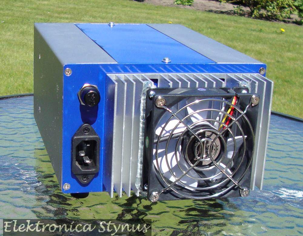

Het resultaat van 1 van de 2 labvoedingsprinten die ik hier op de site had gekocht:
Het afgewerkte resultaat:
Meer info: https://www.elektronicastynus.be/2017/07/28/labvoeding-0-30v-0-6a-upda…
mel
Leuk gemaakt.:) Alleen dat gifblauw :+
Dat zie je goed in het gras >:)
