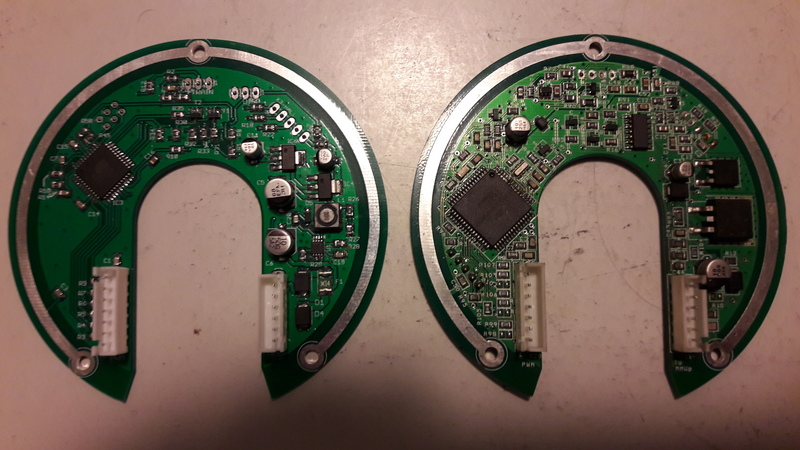

Vandaag verder gewerkt aan een alternatieve controller voor de ION-electrische fietsen.
Bij deze fietsen zit de controller in de naaf van de motor.
Er is een open-source project op gidhub dat het hele proces prima beschrijft:
https://github.com/InfantEudora/sparta_ion
Rechts de orginele controller, links de nieuwe, open-source controller

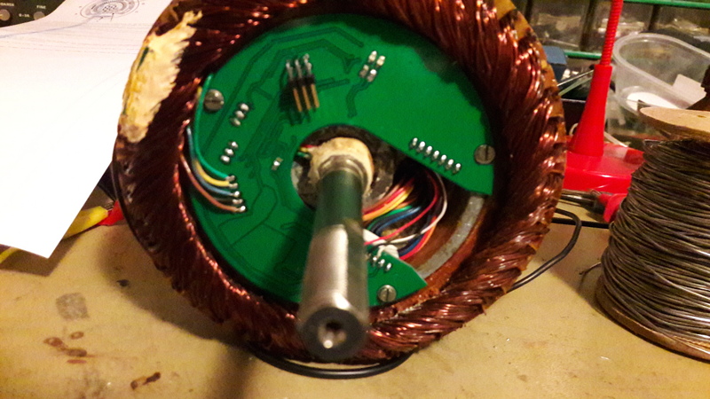

De nieuwe controller gemonteerd in de motor
Momenteel heb ik nog problemen met de meetwaarden van trap-kracht sensor, dit zijn twee rek-strookjes op de motor as, die registreren hoeveel kracht je op de pedalen zet.
De meetwaarden die er er nu uit krijg zijn "all over the place" en vertonen een soort pulserend gedrag.
Heel vreemd…
Dus nog even verder puzzelen
Edit: 2e rechts = links

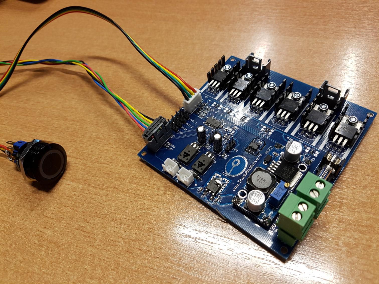

Functioneel nog niet af, maar ziet er zo al aardig uit al vind ik het zelf
Wat is het?
Een Driver bordje voor 2 dikke ledstrips, een RGB pushbutton, 2 fannetjes en nog 4 pwm output waar h bruggen achterkomen.
Het geheel wordt een 19" unit om in een radio studio de onairlight op de microfoons te schakelen en nog wat aditionele ledstrips.
De studio mixer had zelf geen onAir outputs op de microfoon kanalen
Deze print komt nog aan een arduino leonardo, want hier zit geen micro op

Op 16 juli 2017 00:25:29 schreef minimax:
Vraagje: waarom is er een open source controller gebouwd als er ook een van de fabrikant is? Vanwege prijs of wordt niet meer geleverd?
En mag dat zomaar, een open source kopie van een bestaand product maken?
ziet er weer strak uit fotoopa.
Ben ook benieuwd naar het eind resultaat, maar moet nog even wachten dus.
Op 21 juli 2017 08:26:09 schreef Hoeben:
Het is geen copie van de originele controller. Het is een motorcontroller die de sparta motor ook kan aansturen. Je kan zeggen dat minimax een beetje slordig met de woorden was. De motor is een eenvoudige BLDC motor, de motor controller een BLDC motor controller, maar een speciale die precies in de hub van de sparta past.
[...]Het is geen copie van de originele controller. Het is een motorcontroller die de sparta motor ook kan aansturen. Je kan zeggen dat minimax een beetje slordig met de woorden was. De motor is een eenvoudige BLDC motor, de motor controller een BLDC motor controller, maar een speciale die precies in de hub van de sparta past.

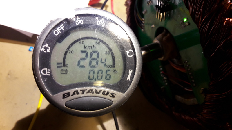

Daarnaast "leest" de controller de krachtsensor in de as om hiermee het toerental/vermogen van de motor te regelen.
Ook communiceert de controller met het originele display/bediennings kastje (leuk stukje reverse engineering)
De originele controller is geheel 'dicht getimmerd" door de ontwerpers. en bied geen enkele hobby mogelijkheden.
Deze nu wel
