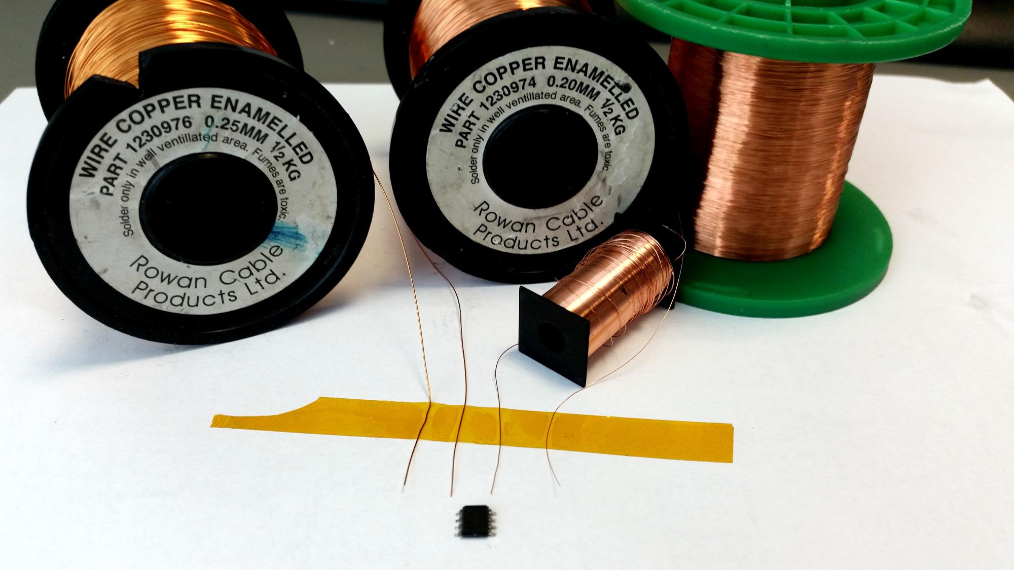

Dit heb ik gebruikt als draad.
Van 0.25mm tot uuu 0.01mm lijkt het wel.

Merci om de foto te posten. Brandt de isolatie eraf bij het solderen, of moet je eerst 'strippen'?

Bij een bepaalde temperatuur brand je de isolatie er van af.
Het ligt aan de dikte van de draad (en waarschijnlijk merk etz)
Het uiteinde van de draad op de foto van 0.2mm kan je op +/-380°C wel schoon krijgen. wil je sneller en meer blanke draad dan moet je de temperatuur nog wat opschroeven.
Bij de dunne draad kan de temp naar een 350°C of zelfs nog iets lager.
En wil je ergens in het midden een soldering aanleggen dan is het blank schrapen wel aan te bevelen.

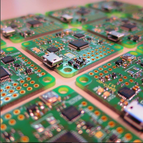

Ps vandaag zijn de "echte" printjes binnen gekomen.
Na 3 uur lang met de hand 0402tjes etz in de soldeer pasta(via een screentje aangebracht)geplaatst te hebben
Zijn er nu 6 printjes.
(toch vind ik mijn proto print mooier :p)

Bij het kunnen zien van de tinbolletjes in de pasta werd mijn soldeerbout een paar graadjes heter! Mooie foto's!
@mr-beamer: Dat heb je snel voor elkaar!
Over die lakdraadjes: Aan het einde van de draad is het met normaal soldeer goed te doen, een bolletje tin aan de bout en de punt van de draad erin steken. Door de warmtegeleiding brand er dan een kort stukje af, precies genoeg om het draadje vast te solderen.
Het bolletje tin moet je wel er weer eerst met een sponsje afhalen want er zit geen hars meer in.
En inderdaad in het midden een stukje wegbranden is lastig. Wat ik altijd doe is het draadje bijna dubbelvouwen om de pincet en dan het lusje in een zelfde tin bolletje aan de bout. Het duurt dan even voor je door de lak heen bent.

Een oude truuk is om de draad te verwarmen op een tablet Aspirine / Chefarine 4 (de echte van Bayer, niet de gewone Paracetamol).
Het Acetylsalicylzuur in de tablet laat de lak meteen smelten.
Een mix van de Naze32 rev6 footprint en de SPRacingF3 electronica (eigen ontwerp).

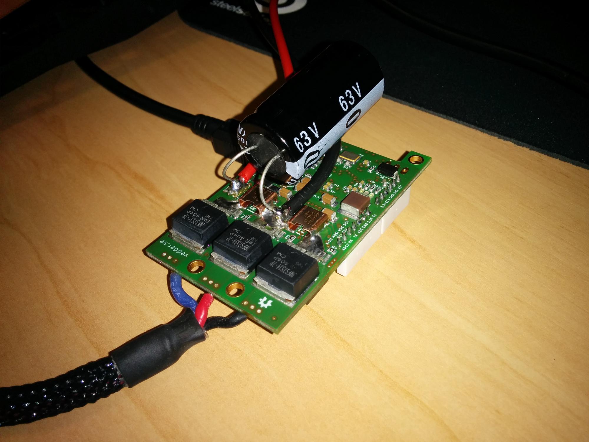

Vedder ESC, een opensource BLDC motor controller voor een elektrisch skateboard (niet eigen ontwerp). Demo.

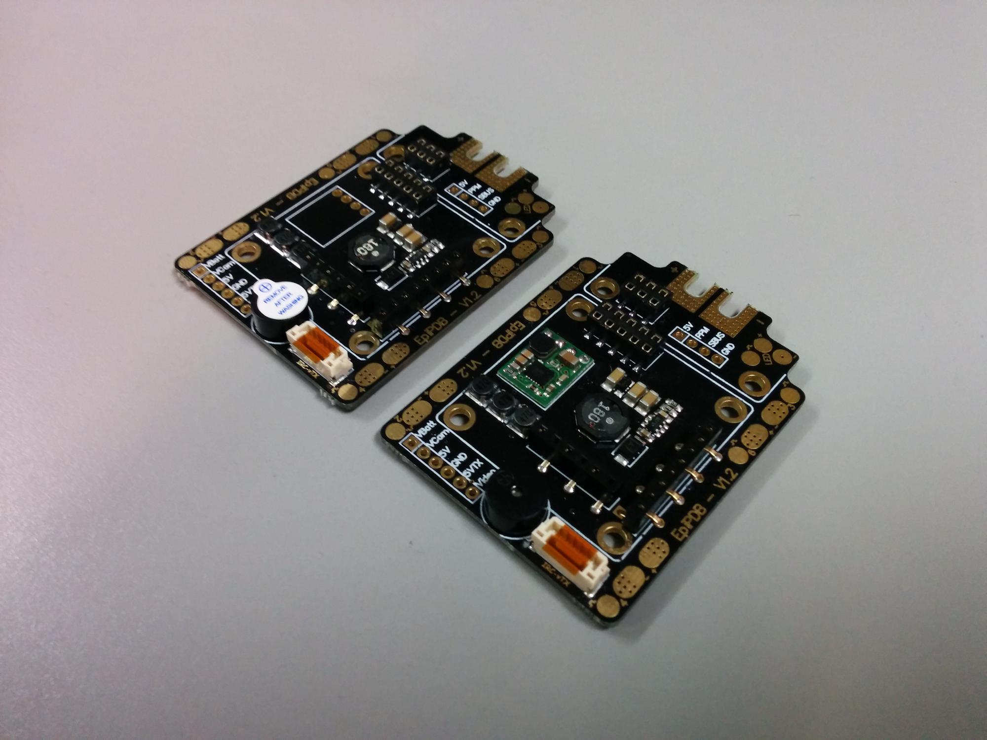

Power distributie board voor mini quadcopter (eigen ontwerp).

Nette printjes Danny!

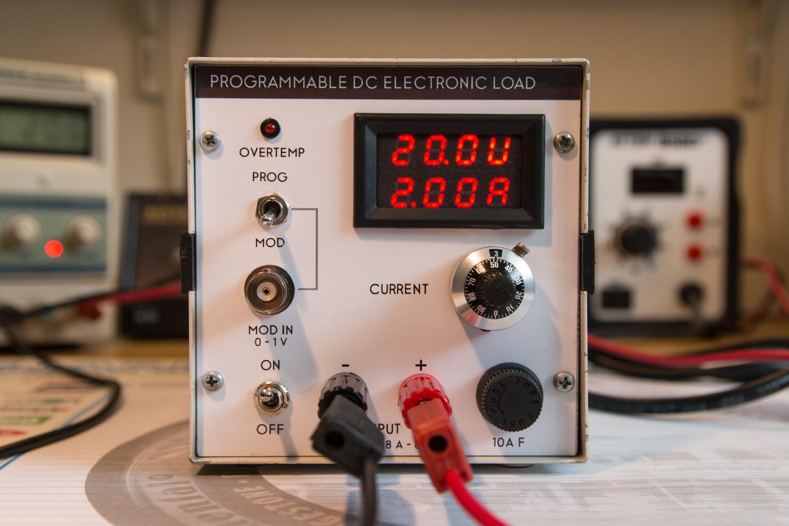

Ik kan eindelijk ook eens een project showen: een DC dummy load, max. 8A of zo'n 80W. Het ontwerp is dat van pros, met wat wijzigingen. Er zit ook een temperatuurregeling bij die de fan inschakelt en als het echt te warm wordt de load afschakelt.
Kastje wil ik nog eens opnieuw spuiten.

Ziet er strak uit Jeroen. En nu maar lekker stoken. :)

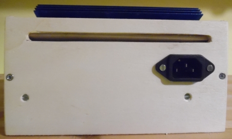

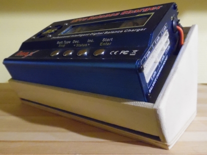

Behuizing + Voeding (12V 10A) voor m'n Imax B8 van wat rest hout (6 mm)
Geen simpel model om te maken voor mij, kan hier en daar nog wat beter.
