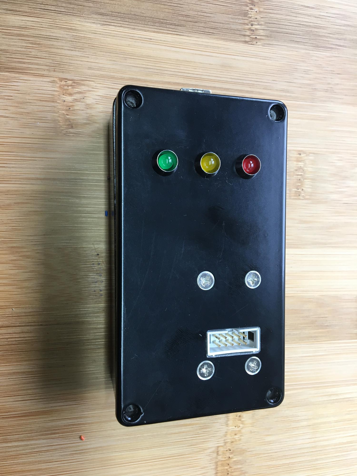

Qua electronica niet spannend maar wilde het toch laten zien. Na de AVR-programmer, en zijdelingse OS discussie (toch) maar een AVR programmer gemaakt van een Arduino UNO met de AVRISP software er op.
Wat ik inmiddels wel geleerd heb is weg te blijven van USB "emulatie meuk" , zoals anderen ook al opgemerkt hadden, iets met een "echte" seriele poort of echte USB implementatie (AT90USB...).
Waar ik steeds meer 'schik' in begin te krijgen is mijn Proxxon MF-70 met CNC. Ook bij dit projectje, tekeningetje maken, deksel opspannen en alle gaten zitten netjes op steek.

Lekker makkelijk is dat hé, ik heb er ook iedere keer weer schik van als ik een kastje moet boren of frezen. :)
Mooi zo Bram.

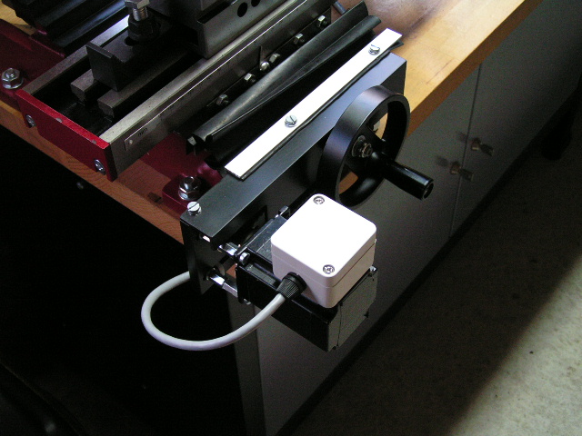

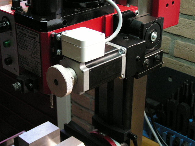

Ziet er netjes uit! Heb je de verloopasjes voor de servo's zelf gemaakt?
Scheelt in ieder geval een hoop gezaag en gevijl om connectors etc. goed passend te krijgen :D.

Op 25 mei 2018 17:27:58 schreef Piet elektro:
Dat weet ik niet, die freesmachine is niet van mij maar van Bram.
Ik had je alleen maar de link gegeven. :)
Deze is van mij.
