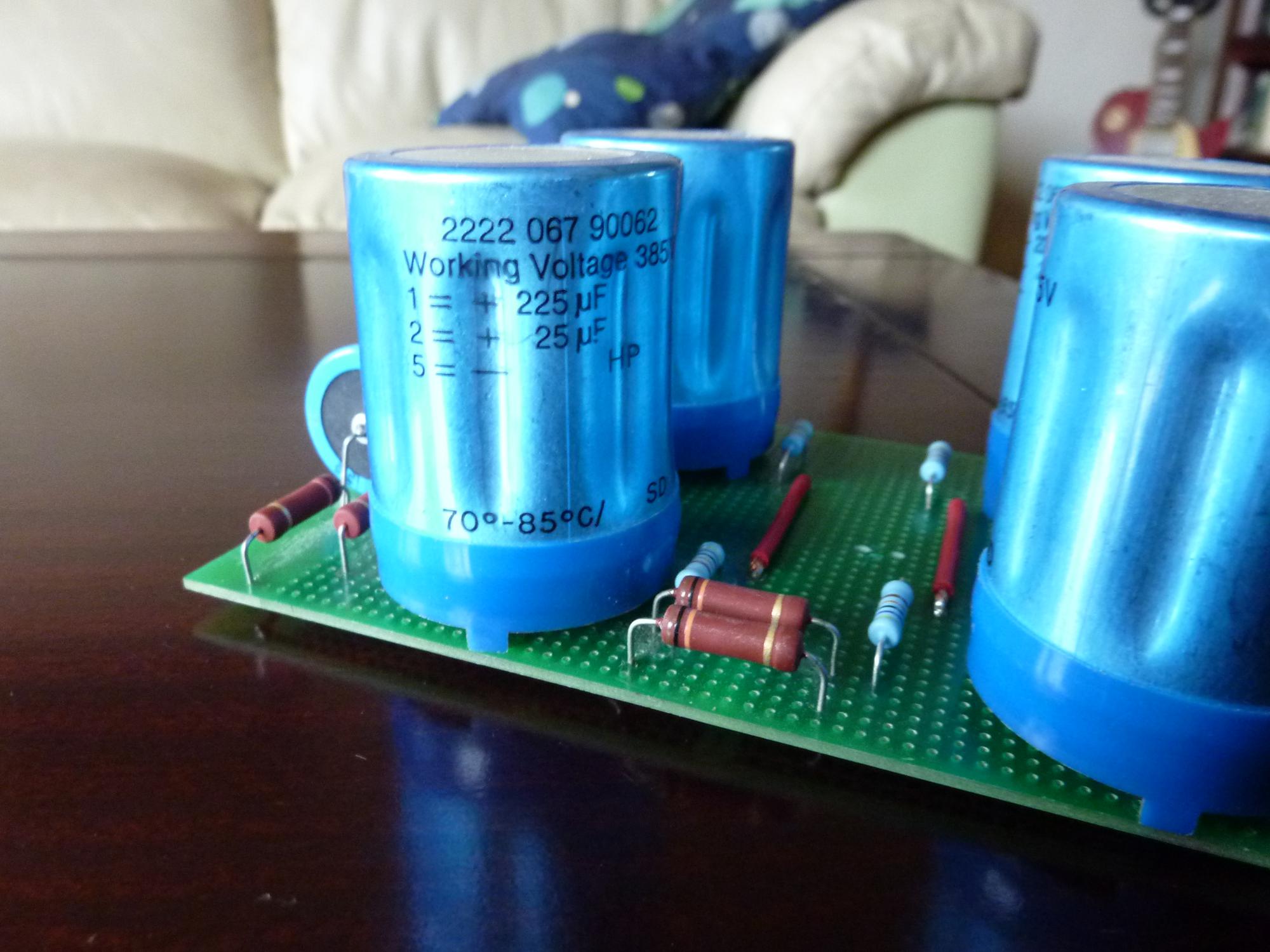

Eerste waar ik de 030 serie tegenkom is in 1977...[bijlage]
Het nummer wat achter 2222 komt zegt dat iets over het productie jaar?
Ik heb hier elco's met het nummer 2222 067
Op 16 juli 2017 18:20:00 schreef Hubie:
[...]Het nummer wat achter 2222 komt zegt dat iets over het productie jaar?
Het zegt niet direct iets over het productiejaar. Wel kun je stellen dat een 2222 030 elco niet van vóór 1977 is aangezien hij voor die tijd niet in de databoeken staat.
Helaas zie ik op jouw foto niet direct iets dat op een datumcode lijkt, zit mogelijk net om het hoekje. Wel zie ik fabrieksletters HP, die verwijzen naar een fabriek in Nederland, mogelijk Zwolle.
