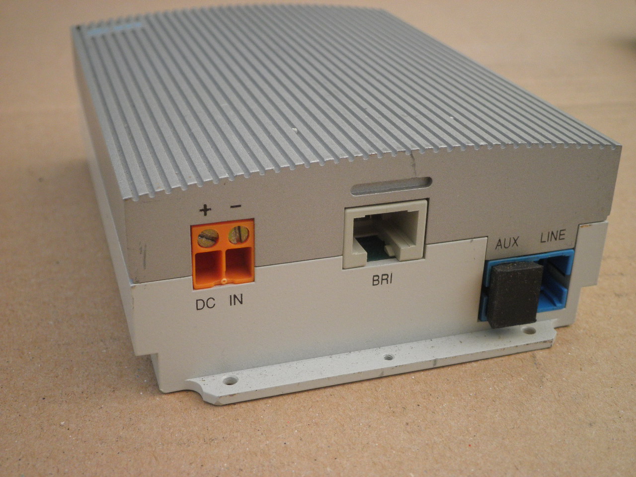

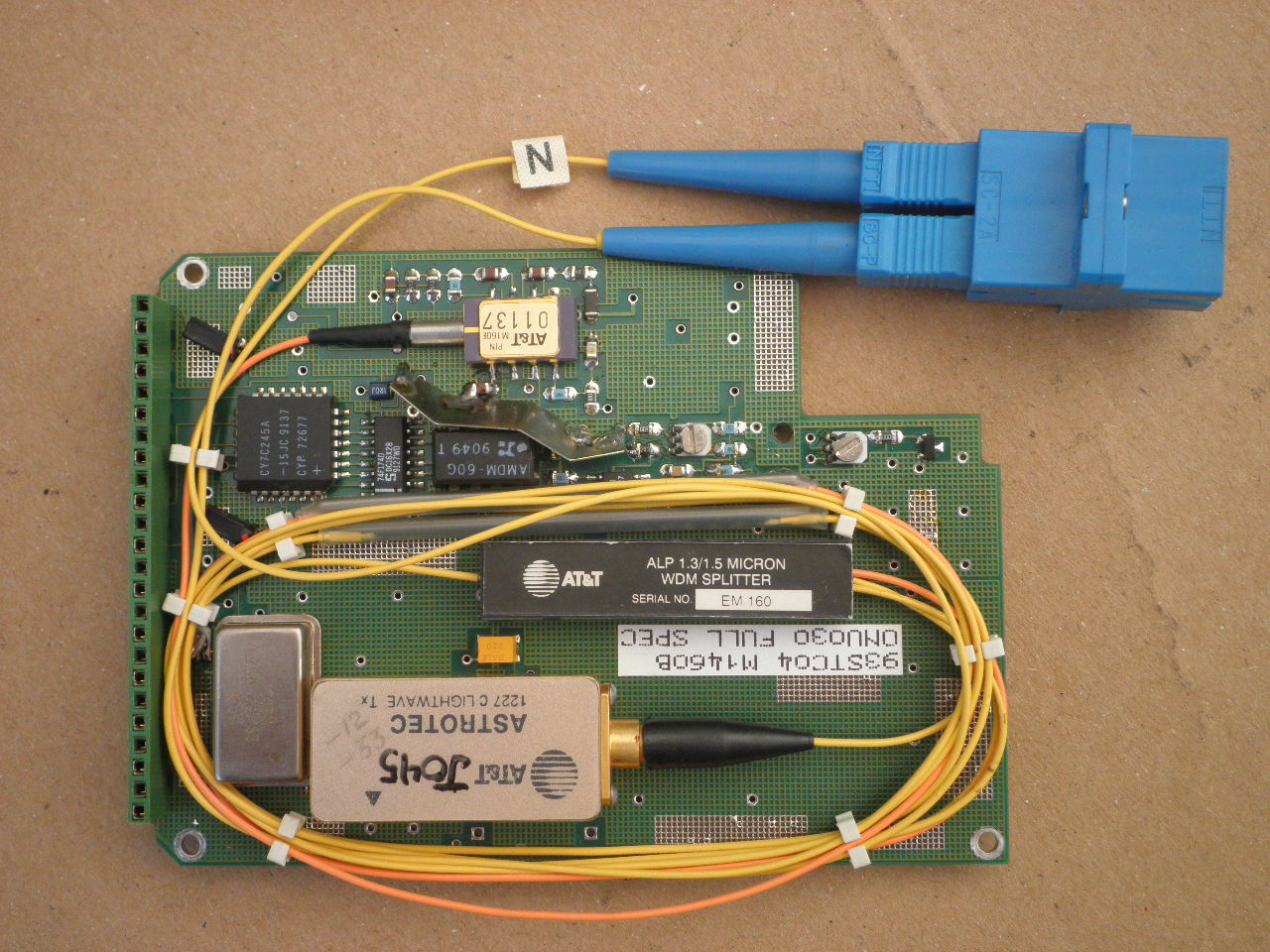

Ik heb twee kastjes met inhoud meegenomen. Het ging mij om de behuizingen, maar ik wordt nu toch nieuwgierig wat de functie van de inhoud is, Er gaat voeding in (spanning onbekend) er zit een 8 pensmodulair contact op (BRI gemerkt) en een optische AUX en LINE aansluiting.
Hier de foto's
Logo:
Lijkt me een fiber-optic naar "iets" converter.
8051 processor, en een leuk stukje CPLD "huisvlijt".

BRI = Basic Rate Interface een ISDN term. Zie: https://en.wikipedia.org/wiki/Basic_Rate_Interface
NTT = Nippon Telegraph and Telephone. Dat is de Japanse KPN, maar opereren ook met NTT binnen Europa in telecom land.
Het is dus een fiber naar ISDN2 omzetter.
lijkt een tool die ze in het begin van het isdn tijdperk hebben gebouwd gehad. recentste datum die ik zie is 1997, maar dat kan een toevalsnummer zijn. andere data zijn rond 1993 wat meer met de datumcode op de sticker accordeert van 1995 ,dat was nog voor het begin van die isdn tijd.
OK, geïnteresseerden? Anders haal ik er af wat ik kan gebruiken, en dat is niet veel.
Maar het zijn mooie gegoten aluminium huisjes :)
Op de sticker staat ook een datumcode van 93 zo te zien. Het nummer dat met 9560 begint is een 12NC van Philips Teleklomp Industrie (APT bedoel ik). 94953 op dat ene spoeltje is ook een 12NC, althans een staart. Ik heb ook nog ergens een gewone NT1 voor bedrade netwerken liggen met vergelijkbare componenten en nummertjes, ook relatief weinig nummers die onmiddelijk aan Philips doen denken maar alsnog wel herkenbaar.
Nog even verder gekeken... Het gaat duidelijk wel om een product dat in ontwikkeling was. Op een IC zie ik een stickertje met een schetsnummer 8222 151 enz. Zulke nummers werden vaak gebruikt voor producten die nog niet gereed waren of waarvan het anderszins niet nodig was om een centraal gecoordineerde 12NC te trekken. De gevonden nummers allemaal weer netjes de nummertjesverzameling in, dankjewel TA.

lijkt spreken op de kastjes waar ik destijds bij APT in huizen rond 1993 aan gewerkt heb.
heb toen ook aan de eerste NT1 gemeten, maar volgens mij kwamen deze ook voorbij.
tis alweer even geleden, dus veel meer details heb ik niet.
na t meten zetten wij er een stempeltje op, ieder zijn eigen nummer.
begint met een E dan 3 cijfers, dat ergens te zien ?

Ik heb de volgende labeling op de bodem van de kastjes gevonden:
ND-ONU B
No. 0A-00005
ID-A040F0B100000000
9560 114 4402 (Philips 12NC code?)
Barcode:93UZ05MS0172
___________________________________
ND-ONU B
No. 0A-00002
ID-A040F0B100000000
Barcode:93UZ05MS0169
Letter E niet aanwezig
Of bedoel je die witte stempel op de onderste print van de stack?
4560 faalt op 2 punten de 12NC-check, kan het 9560 zijn?
