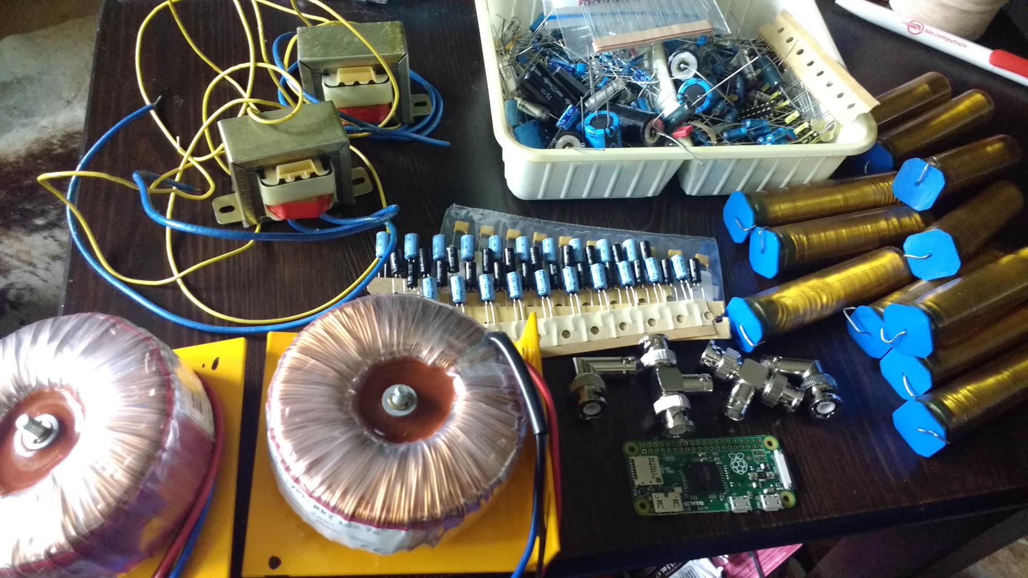

was ondanks het wat koelere weer enorm gezellig vandaag! Wederom mijn dank voor het organiseren! hieronder een kleine impressie van de "buit".
Enkel spulletjes om aan te vullen. En enigszins vals gespeeld; de ringkerntrafo's heeft @Hewlett geregeld wederom mijn dank! :). En de Pi was op aanraden van @DJSmiley. Daarvoor ook mijn dank!
*En ja heb genoeg soldeer voor jaren... gebruik normaal Multicore 0.23.. Die buisjes van Deurne zijn stiekem heel fijn zeker voor TH, Hè PietPlof! ;) *
ps. Ik hoop dat de balletjes op gegaan zijn!

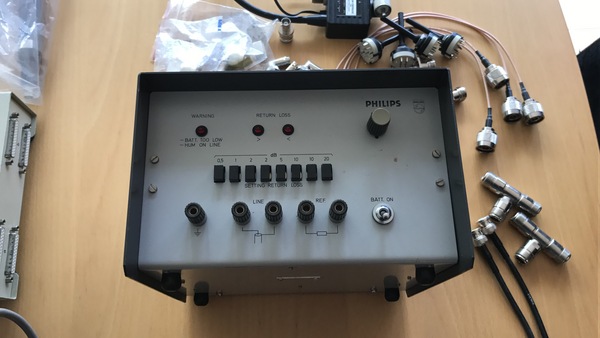

Heb ook nog een kast van Philips meegenomen die bij thuiskomst nog gewoon aan ging.
De batterijen zaten er nog in en de led's gingen branden.
Nu wil ik graag weten wat is het en wat kan ik er mee.
Hieronder de foto's
https://www.uploadarchief.net:443/files/download/img_6230.jpg

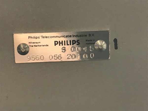

En type plaatje.
https://www.uploadarchief.net:443/files/download/img_6241.jpg
Wie het weet mag het zeggen.
( Flash2b bedankt had al zo'n vermoeden.
Dan gaat de kast toch voor andere doeleinden gebruikt worden )
[Bericht gewijzigd door Glenntronics op 13 augustus 2017 00:04:27 (11%)
Hubie
Meter voor telefonielijnen voor demping en echo is mijn eerste gok.
flash2b
Return Loss meter (demping verlies) die de demping van de kabel vergelijkt met de demping van een referentie weerstand. De (coax) kabel wordt aan een kant kortgesloten en aan de andere kan aangesloten. Op de rechter bus kan een weerstand (of andere kabel ader paar) worden aangesloten om deze met de DUT te vergelijken.

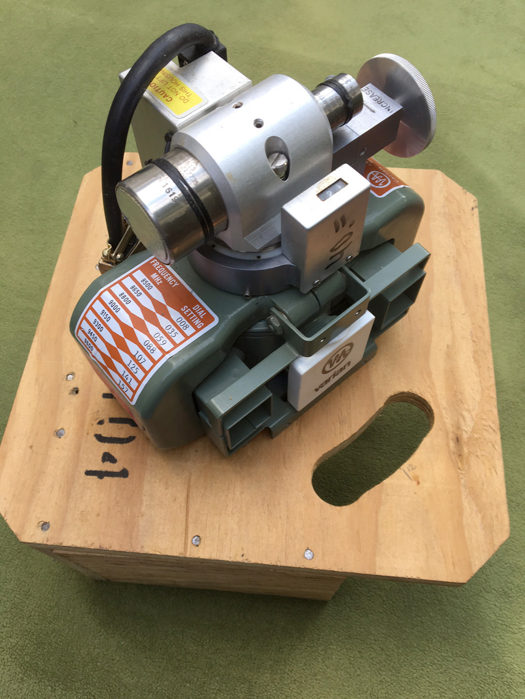

Daarna wat rond gescharreld en nog meer meuk verzameld. Plotseling zie ik dan een zware magnetron staan, die natuurlijk ook wordt meegenomen. Laatjes snuffelen, koffie drinken en her en der wat scoren, Philips 12NC nummer gefotografeerd voor Maartenbakker, zo gaat de dag snel voorbij. Tevredenheid alom :)!

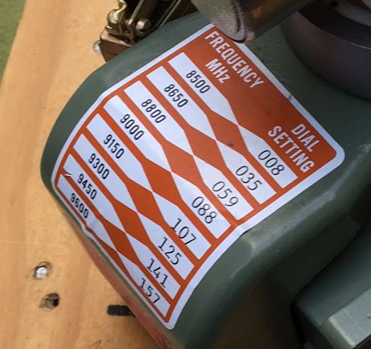

wat is dat voor ding? Zag het wel staan maar vergtente vragen

@bc108 Zoals hierboven vermeld een magnetron. Dit magnetron is zelfs afstembaar.
Handmatig (grote schijf rechts) of middels een servomotor. Indicatie is numeriek (displaytje met 3 cijfers).
Frequentiebereik 8500 Mhz - 9600 Mhz Zie foto. Rechter kolom is de bijbehorende stand van het display.
mel
Leuk Tidak.
Zou die om te trekken zijn tot de 3cm amateurband? :)

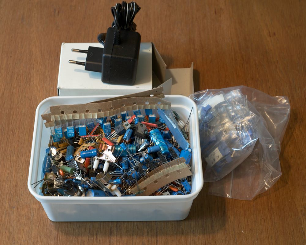

Ook deze keer een bescheiden vangst. Weer veel gezien en nog steeds onderdelen van mijn wensenlijstje gevonden. Deze keer o.a. kleine waarden keramische C's, en nog wat folie C'tjes. Verder nog veel solid alu elco's, wat stekkers en halfgeleiders. Er liggen nog veel netadapters, kon het niet laten
