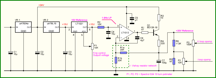

Dit is de eerste setup van de Referentie fabriek.
http://www.bramcam.nl/NA/350V-PSU/Test-Setup-Referentie-01.png
De eerste regelaar dient voor het voorzien van voeding voor de LT1012 opamp en deze is voor nu 24V.
Deze moet misschien nog wat hoger worden i.v.m. uitgangs commonmode van de opamp, of er komt een Fet i.p.v. Q1 de BD139-16
Ik weet aleen niet wat ik op voorraad heb of daar de Drain Souce spanning hoog genoeg van is.
Voor lagere referentie spanningen neem ik hier regelmatig de J310 voor, maar in deze schakeling zou ik dan tegen de maximale spanning aanzitten.
Dan de tweede regelaar, deze dient er voor om de eigenlijke referentie in dit geheel van een schone ingansspanning te voorzien.
De LT1021-10V is de enige belasting die deze regelaar ziet en ik heb hiervoor de TO92 versie gekozen.
De 15V is gekozen omdat met deze ingangsspanning de LT1021 optimaal werkt.
12V kan ook maar dan worden de eigenschappen van de LT1021 echt slechter.
Ik heb de trimaansluiting van de LT1021 gebruikt als fijnregeling voor de uitgangs spanning, dit zal ongeveer een 3V trimbereik worden bij 400V uitgansspanning.
Er is nog kans dat ik deze potmeter op een andere plek aanbreng, want ik bedenk mij net dat dit wel leuk werkt bij hoge uitgangsspanningen, maar niet bij zeg 40V, dan is het regelbereik nog maar 0,3V.
Het regelbereik schaald mee met de ingestelde uitgangsspanning.
Komt ook op het lijstje om over na te denken.
Na de LT1021 zit een passief lowpass filter van 1,6Hz en R2 van 10K dient ook voor de bias stroom compensatie van de +ingang van de LT1012 opamp.
Het Vishay netwerkje voor de 2x gain resulteerd ook in een impedantie voor de -ingang van 10K.
De opamp is behalve een 2x versterker trapje ook een tweede lowpass filter.
De waarden van de componenten moet ik nog verder berekenen/testen en ik ga dit filter ook meten met 100x kleinere waarden voor de frequentie bepalende onderdelen. (C6 en C7)
Op die manier kan ik er met de AudioPrecision meetset goed aan meten :-)
Aan de uitgang van de Referentie bevinden zich de potmeters voor de spanning en de stroom instelling, de stroom instelling is hier geschaald naar ongeveer 160mV uitgangsspanning.
Dat de stroominstelling ook een heel klein beetje meeloopt met de fijnregeling van de spannings instelling vind ik best, kan ook gezien worden als een prettige optie ;-)
Foutjes gemaakt.. laat het mij weten!
Dank en groet,
Blackdog

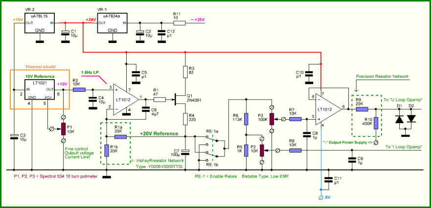

De Referentie fabriek is weer een beetje aangepast.
De BD139-16 is nu vervangen door een schakel JFet van het type 2N4391, zie het schema hieronder.
http://www.bramcam.nl/NA/350V-PSU/Test-Setup-Referentie-02.png
Door nu een Fet te gebruiken heb ik geen last meer van de uitgangs commonmode van de gebruikte opamp bij de 24V voeding.
De JFet is rondom met weerstanden aangesloten, dit zorgt er voor dat hij niet genereerd en heel blijft i.v.m. de laadstroom van C7
bij het inschakelen van de voeding.
R83 van 82Ω zorcht samen met R4 van 220Ω dat ik niet boven de maximale piekstroom kom.
R4 is een onderdeel van het 2e orde filter, en dat kan ik niet simpel rond de 300Ω maken zonder de eigenschappen te veel aan te tasten van dit filter.
Ik ga kijken wat er mogelijk is tijdens het testen van dit filter, maar de extra 82 Ω in de drain maak het ook een stukje veiliger/degelijker.
Voorlopig tot naarder orde, blijft het type nummer van de opamp's LT1012AC.
Vergeef me de verkeerd aangegeven pin nummers bij de tweede opamp, dit is in het tekenpakket al weer aangepast.
Het "Output Enable" relais zit nu ook in het schema, en dat wordt een bistabiele relais met twee drukknopjes.
Om de spannings referentie staat nu een "Thermal Shield" getekend, wil je daar meer van weten, kijk dan in de datasheet van de LT1021,
en dan vooral naar een van de drift plaatjes die mooi aangeeft hoeveel invloed dit heeft.
Ook heb ik nog nagedacht over hoe het relais schakeld, nu staat het zo getekend dat de contacten parallel staan.
Dat geeft over het algemeen een lange levensduur bij contacten die voor dit signaal niveau geschikt zijn.
Het een klein nadeel is dat de Reverentie fabriek een kleine variatie zit in de belasting en
door de lange Settle Time van het twee polige filter, kan dit een paar seconde kosten voor er weer mooi 20V stabiel aanwezig is.
Ik denk niet dat het een groot probleem is, mijn hoofd referentie hier in het LAB, werkt ook op deze manier en heb nog geen problemen hiermee ondervonden.
Voor het overzicht heb ik ook het buffer IC getekend dat het 20K/400K netwerk aanstuurd.
Ook de Rene's componenten zijn aangebracht tegen het denderen en als extra kantelpunt om de ruis nog meer te onderdrukken door de impedanties van de potmeters.
D1 en D2 helemaal rechts op het schema dienen er voor om de energie op te nemen als de voeding b.v. kortgesloten wordt.
De energie die in de condensatoren zitten die over de 400K staan wordt dan in deze dioden gedumpt.
Waarschijnlijk komt er nog een kleine serie weerstand bij om de stromen een beetje te beheersen.
Die dioden zorgen er ook voor dat er bij kortsluiting niet 20mA richting het buffer IC gaan door de 20K weerstand.
Ook al hebben de diodes wat overshoot tijdens het clampen dit blijft dan binnen de commonmode van de U loop opamp.
In ieder geval als deze een negatieve voeding krijgen, dus eigenlijk moet ik deze wel gaan toepassen als ik goed met fout situaties wil kunen omgaan, is Bat85 ook weer blij :-)

Een paar vraagjes:
- waarom geen condensator over/bij p1?
- waarom die Vishay netwerken?
- waarom geen LM317 i.p.v. uA78xx?
Hi René,
Goede vragen!
Eerste vraag betreffende de condensator over de loper van de potmeter aan de trim aansluiting vna de LT1021.
Ik weet niet of dit de eigenschappen van de referentie aantast (stabiliteit).
Ik zal tijdens het testen dit voor je onderzoeken.
Tweede vraag, het Vishay netwerk in het 2x versterkende Lowpass filter.
Ik was aan het zoeken geweest naar een aantal precisie weerstanden, ondermeer voor de 20K/400K netwerk.
Maar ook voor een 10V referentie die niets met dit project te maken heeft en heb bij de webwinkel een handje moois gekocht :-)
En één van de Vishay netwerkjes toegpast in deze Referentie fabriek, gewoon omdat het mooi is en ik het heb liggen.
Voor de gene die zoiets als deze voeding zou willen nabouwen, het mag van mij ook twee 1% weerstanden zijn.
Hou ze dicht bij elkaar, dan is de korte termijn drift minimaal.
En de laatste vraag, die over de stabilisatoren gaat.
Laten we bij de LT1021 beginnen, deze heeft een onderdrukking van ruim 100dB bij de door mij gekozen 15V voeding.
Dan krijgen we een 78L15, deze heeft 45 tot 55dB rippel rejection.
Dit bij elkaar opgeteld geeft zo'n hoge onderdrukking dat andere zaken dominant zullen zijn.
Kijken we als laatste naar de 24V regelaar, deze voed de opamps van de Referentie fabriek en de 15V regelaar.
Wat er uit de uA7824 komt is minimaal 60dB gedempt en metingen van een tijd terug,
gaven voor de Fairchild typen meestal 75 tot 80dB demping van de rimpel.
De onderdrukking op de voeding van een LT1012AC als dit de opamp wordt is gemiddeld 120dB.
De demping van de rimpel van het geheel is volgens mij ruim voldoende en
heb je ook de voorlopige weerstand R11 gezien van 10Ω die aan de ingang van de 24V regelaar zit?
Deze moet samen met de film of Cer. condensator frequenties uit de regelaar houden, welke hij niet goed kan dempen.
De enige waar ik nog af en toe over nadenk is de 24V regelaar, dit als er b.v. een opamp uit de OPA140 series uit de 24V moeten worden gevoed.
De voedings onderdrukking is hiervan wat minder.
Dus ik heb zoveel mogelijk het KISS princiepe toegepast waar mogelijk.
Ik hoop dat dit voldoende beantwoort is, anders was je mij maar even de oren *grin*

We beginnen met het referentie deel, dit heb ik vanavond op een breadboard gezet en wat metingen aan gedaan.
De uitkomsten wat het low pass filter betreft kan ik denk ik morgen laten zien.
He -3dB punt komt rond de 1Hz te liggen en het ruisniveau kan ik bij 22KHz bandbreedte niet meten, dat zit aan de ruis/stoor vloer.
Maar morgen meer hierover, nu het aangepaste schema.
http://www.bramcam.nl/NA/350V-PSU/Test-Setup-Referentie-03.png
De eerste aanpassing is R12 van de uitgang van de 15V regelaar naar de ingang van de LT1021.
R12 en C3 vormen een lowpass filterzodat ruis uit de 15V regelaar of andere rommel niet makkelijk in de LT1021 kan komen.
Het kantelpunt van dit filter is 160Hz.
Ik heb het nog niet getest, maar er staat nu een condensator over de loper van P1.
Om deze condensator effectiever te maken kan ik nog een kleine serie weerstand met de loper opnemen.
Daarmee kom ik dan wel tegen de maximum waarde aan die LT specificeert voor de beste stabiliteit.
De JFet zit nu in het schema (2N4391) en deze is getest, de opamp uitgang bevind zich nu ongeveer 1V onder de uitgangspanning, dat is dus 19V.
Dus 24V voeding is nu ruim voldoende om deze schakeling te laten werken, deze missie is geslaagt!
Nog een aanpassing, door de schakelingopbouw is deze niet zo goed met het omgaan van varierende belastingen.
Nu is de belasting variatie niet echt groot, wel of niet de twee potmeters aansturen, dat is grofweg 50K belasting variatie.
Om de settle time nu wat korter te maken en minder overshoot van de 20V referentie spanning te krijgen,
heb ik een extra belasting weerstand aangebracht van 27K (R13).
De TEK DMM4050 die aan de testschakeling hangt knippert af en toe 1 digit op de 20V, poepie stabiel op een breadboard :-)

Vanmiddag ben ik wezen meten aan het referentie filter circuit.
Dat had nog een beetje voeten in de aarde om dat goed te doen.
Hier een plaatje van de meetsetup.
http://www.bramcam.nl/NA/350V-PSU/Ref-Filter-Measurement-01.png
Daar het kantelpunt er laag ligt, en het hierdoor erg moeilijk is om de AC respons te meten heb ik er voor gekozen
de condensatoren die het aangaat 1000x kleiner te maken en als ik dan de meetfrequentie 1000x hoger maak, kan ik toch goed meten, zo geschiedde.
Ik hou het kort door tijdgebrek, maar hieronder het resultaat, ik klaag niet!
Het is al weer terug geschaald naar de goede frequentie, 0,9Hz voor het -3dB punt d.m.v old school handwerk :-).
http://www.bramcam.nl/NA/350V-PSU/Ref-Filter-Measurement-02.png
Toch nog even een toevoeging, om nu te kijken of de filtering stabiel is,
dus niet te veel abberaties heeft, heb ik ook nog even een blok signaal toegevoerd.
Bij deze meting met de 1000x kleinere condensator waarde is dit 100HZ maar in de realiteit zou dit 0,1HZ zijn.
Het is een bijna perfecte blok met een kleine opslingering, deze is ook te zien in mijn met de hand getekende grafiek.
Kijk daarvoor rond de 0,05H en 0,08HZ, hier zie je en kleine lift, de gain komt hier even boven de "0dB"
De oorzaak is de capaciteits waarde van de componenten rond de opamp.
In het artikel waar dit filter in beschreven wordt van Burr Brown wijzen ze hier al op.
Voor de liefhebbers
http://www.ti.com/lit/an/sbva002/sbva002.pdf
Als je alleen het opampfilter zou gebruiken, wordt deze lift wat groter.
Door mijn extra 1,6HZ low pass aan de ingang is de lift in ieder geval te verwaarlozen.
Ik heb de blauwe trace in beeld gebracht om te laten zien dat je op de boven of onderzijde van de blok deze lift ook kan zien.
http://www.bramcam.nl/NA/350V-PSU/Ref-Filter-Measurement-03.png
Ik ben mij bewust als de goede condensator waarde in de schakeling zitten, dat vooral de elco niet zo mooi zal meten als de film condensator
bij de 1000x zo hoge frequentie metingen.
Dit is geen elkel probleem, er wordt hier ruis gefilters(random AC signaal) en geen precieze sinus signalen.
Waarom deze meting, ik wil gewoon zeker zijn dat de schakeling goed werkt :-)
Blackdog

Voor de gene die het verhaal niet helemaal gelezen heeft, ik wil een ruisarme hoogspanning voeding hebben voor diverse toepassingen.
Ja ik wil ook wat buizen test schaklingen maken, maar daar heb ik dat lage ruisgetal van deze voeding niet voor nodig.
Ik wil wat condensatoren en andere onderdelen kunen testen en kunnen meten wat hun ruis/lekgedrag is.
Daarvoor moet de voeding zo schoon mogelijk zijn.
Alle eigenschappen van de referentie schakeling worden bij de opbouw die ik gekozen heb 20x versterkt!
Ja ik had ook uit kunnen gaan van een 100V referentie, 150V opamps zijn namelijk redelijk goed te koop.
Maar dat brengt weer andere problemen met zich mee waar ik nu niet te veel op in wil gaan, misschien voor een andere versie :-)

Nu een kleine bijdrage betreffende het referentie circuit.
In het onderstaande schema zijn de spanningsregelaars uit het schema gehaald.
Het schema is nu voorzien van alle opmerkingen waarvan ik denk dat ze nuttig zijn voor het begrijpen van het schema.
http://www.bramcam.nl/NA/350V-PSU/Test-Setup-Referentie-04.png
Ik heb voor het voedingsdeel de waarde nodig van het verbruik op de voedings lijnen.
De te verwachte stromen staan nu bij verschillende onderdelen aangegeven.
Ik ben voor de opamps uitgegaan van de "typical" waarden in rust.
Nu speeld er in dit schema weinig af wat dynamisch is, dus dat was makeklijk.
De stroom in de Drain van Q1 is als de schakeling is "gesetteld", dus de 100uF C6 condensator is dan opgeladen.
Ik heb de weerstand over C6 nog iets lager gemaakt, nu loopt er 1mA door deze weerstand, dit maakt de spannings variatie
bij het omschakelen van RE1 nog wat kleiner.
De extra filtering die door R9 en R10 samen met C8 en C10 worden gedaan helpen ook mee dit effect zo klein meogelijk te maken.
Om de tweede LT1012 goed te laten werken, is voor deze opamp op pen-4 echt wat negatieve voeding nodig, dus daar komt -5V op te staan.
Voor de linker LT1012 is dit niet nodig zowel de ingangen als de uitgang zitten binnen het commonmode bereik van de opamp.
Het enige waar ik nog over nadenk is de 100uF van C6, als de +24V van de opamp voeding sneller zakt dan de spanning over
deze condensator, dan kan er een reverse spanning over de Fet komen.
Ook een beetje naar de ingangen, maar voor de -ingang zit daar een 20K weerstand die de stroom beperkt en C5 helpt ook een beetje hierbij.
Als ik uit ga van 20V op C6, dan is de spanning na 0,15Seconde gedaald tot +2V en R5 van 220Ω beperkt eventueel de reverse stroom.
Kijk ik nu naar de referentie uitgang van de LT1021 daar staat P1 van 10K overheen en R2 van 10K naar de +ingang van de eerste LT1012.
Is de +15V eerder weg dan het ontladen van C3 van 10V dan trekt in ieder geval P1 en R2 de condensator leeg in ongeveer 50mSec.
Kijken we andersom, de +24V is eerder weg dan de +15V voor de referentie dan beperkt R2 in ieder geval de stroom richting de +ingang van de eerste LT1012.
Waarbij ik nu denk een klein weerstadnjeop te nemen om de +ingang een klein beetje extra bescherming te geven.
In mijn datasheet heb ik niet kunen vinden welke waarde de eventueele serieweerstanden aan de ingangen van de LT1012 zijn.
Ik kan alleen de standaard waarde van 10mA als max stroom die "in of uit" de ingangen mag lopen.
Dus er zijn nog wat kleine zaken die eventueel getuned kunnen worden, nog even wat laten bezinken maar laat in ieder geval ook weten wat jullie denken.
En is het schema zo duidelijk genoeg?
