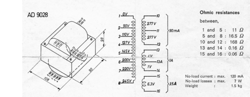

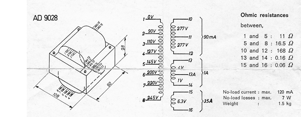

Door de gulle gever Tidak Ada ben ik nu in het bezit van een Philips trafo, type AD9028 (iemand extra info over deze trafo)
en ik wil rond deze trafo een regelbare voeding voeding ontwerpen van ongeveer 0 tot 350V en 150mA en 200mA piek.
Het extra vermogen dat ik er uit ga trekken komt van de gloei wikkelingen die ik niet of bijna niet ga gebruiken.
Het vermogen van de gloeiwikkelingen is rond de 30Watt en daar de trafo "stevig" ontworpen is kan dit voor redelijke tijd aan de hoogspannings wikkelingen worden toegevoegd.
Deze voeding met de stroom die ik aangeeft is niet bedoeld om 24 uur met 150mA of 200mA belast te worden.
Ik wil alleen voor korte tijd wat extra stroom beschikbaar hebben.

PS
Ik heb het plaatje dat ik dacht RAAF12 een tijd gelede plaatste van de Philips trafo's waronder mijn AD9029.
Maar ik was benieuwd naar toepassingen van deze trafo en eventueel het vermogen dan Philips specificeerd.
Ja ik kan optellen, maar het is niet duidelijk of b.v. de stroom die bij de HS wikkeling staat DC gelijkgericht is of de AC stroom?
Klopt, dat is alweer bijna 2 jaar geleden, time flies by.. https://www.circuitsonline.net/forum/view/message/1737951
De toepassing was voornamelijk versterkers met buizen bouwen! Ik denk dat er onder AC condities gemeten werd wat de maximale stroom is (bij 220V nominaal)
