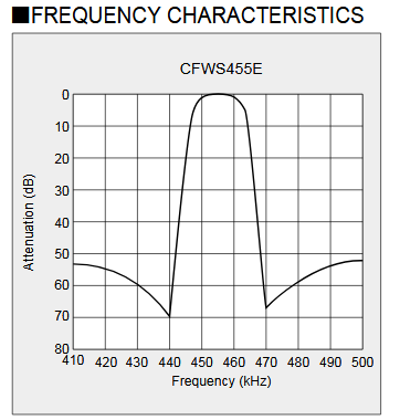

Ik zie dat iets netjes wilt bouwen. Maar heb je die doorlaat van dat filter wel eens bekenen ? Ik wel dus. Nou die doorlaat is nog te slecht om met een hamer op te slaan. Die 6 kc is inderdaad bruikbaar als je de afstemming zodanig zet dat er een zijband door komt. Want die zijn toch symmetrisch. En wat erg aangenaam klinkt is een mechanisch filter. Bestaat dat ? Ja, want ik heb hem in een ontvanger zitten. Dat signaal gaat een coïncidentie demodulator in die gestuurdt wordt met een kristal. Voor als later toch de kortegolf er bij wil.
Martin V
@ Dtech wat betreft die doorlaat heb ik die ook bekeken, wanneer ik in de doorlaat demping karakteristiek kijk zie ik dit:
En dan vind ik dat zo slecht nog niet.
Door twee van dit soort filters achter elkaar te schakelen wordt de doorlaat smaller in karakteristiek, dus steiler als hier in het plaatje te zien is.
En de specificaties zo ook redelijk goed:
Die gegevens heb ik direct over genomen uit de datasheet, fabrikant Murata.
Dit soort filters wordt in grote getale op de markt gebracht voor de gewone consument. Een keramisch filter is natuurlijk niet zo steil in doorlaat band als een kristal filter.
Mechanische filters zijn mogelijk nog beter als een kristal filter (dat weet ik niet).

Ja, dat zijn computer plaatjes van de fabrikant. Ik zou zeggen fluit er een door. Zo moeilijk is dat niet. Ik zie hier in de gouwigheid dat tussen sterke zenders het ding al 20 kc breed is ? Je gaat er twee in cascode zetten zie ik. Een beetje sloopradio heeft die dingen al aan boord. De recyclewinkel heeft er ook vele liggen. Ook heb ik nog kristalfilters gemeten en daar was ik zeer van onder de indruk maar die zijn voor het fm werk. Ga je nog een meelopend antennefilter gebruiken ?

Om eerlijk te zijn heb ik wel mijn twijfels of ik nu een 12kHz breed filter zal gaan gebruiken. Het beste kan ik het maar gewoon proberen.
Een goed plan is om een filter eens door te meten, alleen zegt dat nog niet zoveel hoe dat in de praktijk zal zijn.
Nu gebruik ik ook aardig wat afgestemde kringen en middenfrequent bandfilters, zodat de uiteindelijke middenfrequent doorlaat niet geheel afhankelijk zal zijn van die keramische filters.
Een goed bandfilter doet immers ook al een hoop.
En waarom hecht ik nu zoveel waarde aan dit soort keramische filters?
Om het éénvoudig simpel te zeggen, ik kan niet makkelijk zón doorlaat maken als die van het keramische filter, dat worden minstens een stuk of twee bandfilters.

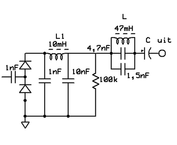

Een (in-schakelbaar)laagdoorlaat filter van 6kHz welke is opgenomen vlak na de detector is inderdaad een goed idee.
Dat zal een filter met opamps worden, een erg steil filter is een 10e orde Butherworth filter met een stopband demping van 33dB op 9kHz.
Wat mogelijk ook een oplossing kan zijn is een sperkring op 9kHz.
In het onderstaande schema staat de diode detector met een lowpass filter; 10mH en 10nF welke een kantelfrequentie van ongeveer 15kHz heeft.
Daarmee in serie staat die sperkring; 47mH en 6,2nF (4,7nF&1,5nF).
Of dit effectief zal zijn dat zal ik eerst eens moeten gaan testen en meten.

Martin, een opamp filter kan met RC waarden. Dat houdt het veel kleiner.
Over die diode detectie. Een AM gemoduleert signaal is gewoon een spectrum. Het (brede) audio is een serieel signaal. Dus jij stelt als dit boven een bepaalde breedte komt, gaat dit plotseling interfereren ? Een videotest is een van de meest kritische testen, en dit ziet er met zelfs 5 MHz breed, keurig schoon uit. Ik weet niet of je kennis hebt van testbeelden, maar daar worden bursts uitgezonden van 0,8 MHz t/m 4,8 MHz. Wat te vergelijken is met carriers. En nergens stoort dat elkaar. Daar hebben echt hun best op gedaan destijds. Enkel toen de kleuren carrier kwam op 4,43 MHz kon je daar in de hoogste regionen
iets van zien. Maar dat spreekt dan ook voor zich. Misschien bij extreme dynamische verschillen vlak bij elkaar. In amerika gebruiken ze op de fm nog een extra service zodat die bandbreedte tegen de 74 kc aanzit dus nog voor de modulatie, een fm detector is ook een soort diode detector en ook daar gaat niks vloeken of enigerlei wijze storen. Het enige wat een mixer doet is het verplaatsen van het spectrum van de gewenste zender. En de detector zet dat zelfde spectrum weer neer vanaf de 0 Hz waarde. Na 40 jaren televisiesignalen met diode detectie lijkt me de methode behoorlijk storingsvrij te werken. Want beeldinhoud kan allerlei dynamische inhouden vertonen en de t.v. kan dit allemaal storingsvrij aan. En allemaal na die diode. Knap hè ?
