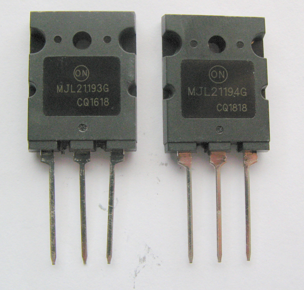

Daar zijn we weer ....
Als experimentje nog eens een paar torretjes besteld in China.
Van buiten zien ze er acceptabel uit.
Na deze eens een op de pijnbank gelegd te hebben was al snel duidelijk dat er iets heel anders op staat dan er in zit.
Bij 5A op 20V houden ze het binnen een paar minuten voor gezien, kijkende naar de DIE die in de torrejes zit is het zelfs verbazend te noemen dat ze het zo lang volgehouden hebben.
60ct per transistor wellicht al een indicatie dat er iets niet helemaal klopt.
Nu met plaatsen van de foto's zie ik overigens pas dat het ON logo op de MLJ21194G ovaal is, ook dat is al een aardige hint ...
Instinctief zou ik bij het zien van de datumcode al nader onderzoek willen doen, alleen al om het verschil tussen de twee, maar ik weet niet hoe een echte ON-datumcode er uit hoort te zien. Het kan zijn dat CQ, net als SH, typische letters zijn voor een fake.
Edit: ON-datasheet uit 2013 zegt: bovenste regel typenummer zonder G, onderste regel letter+datum+G.
P.S. Misschien kun je de torren nog gebruiken als BD137 met lagere thermische weerstand ofzo?
