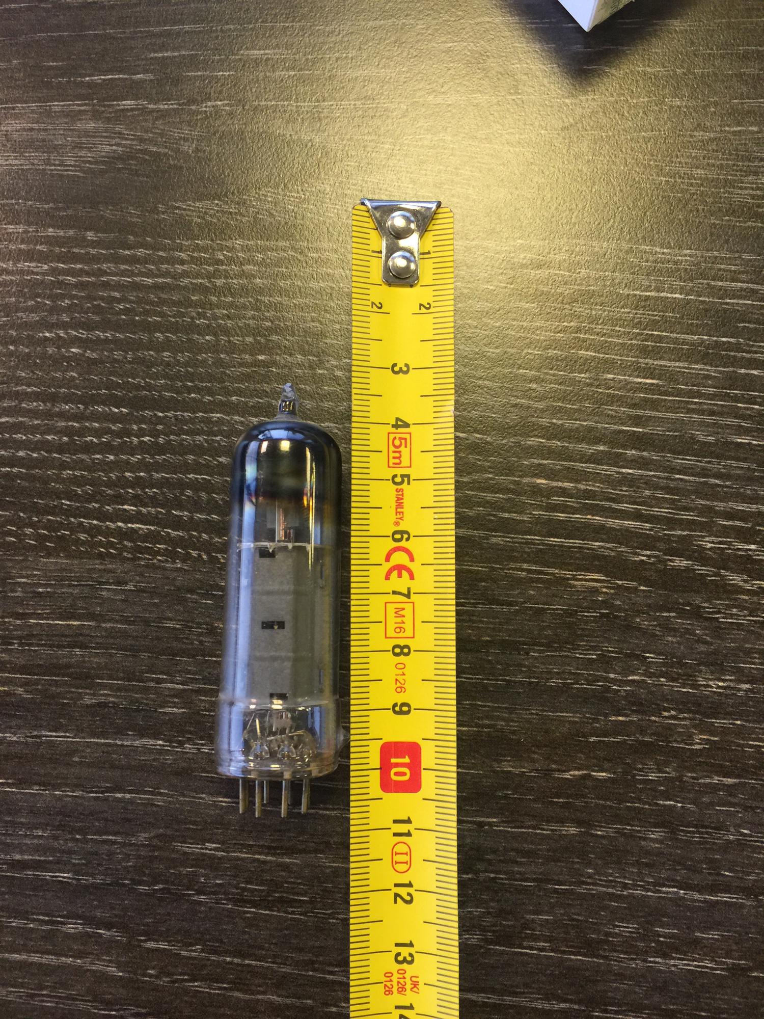

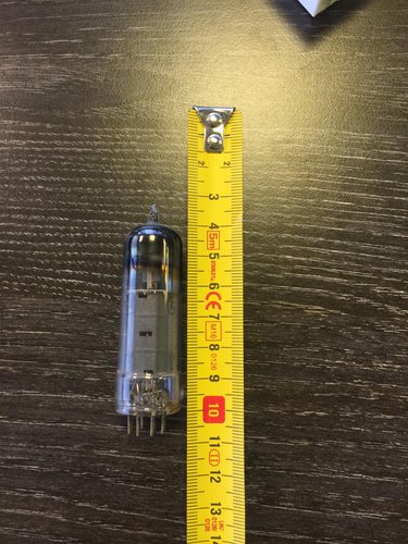

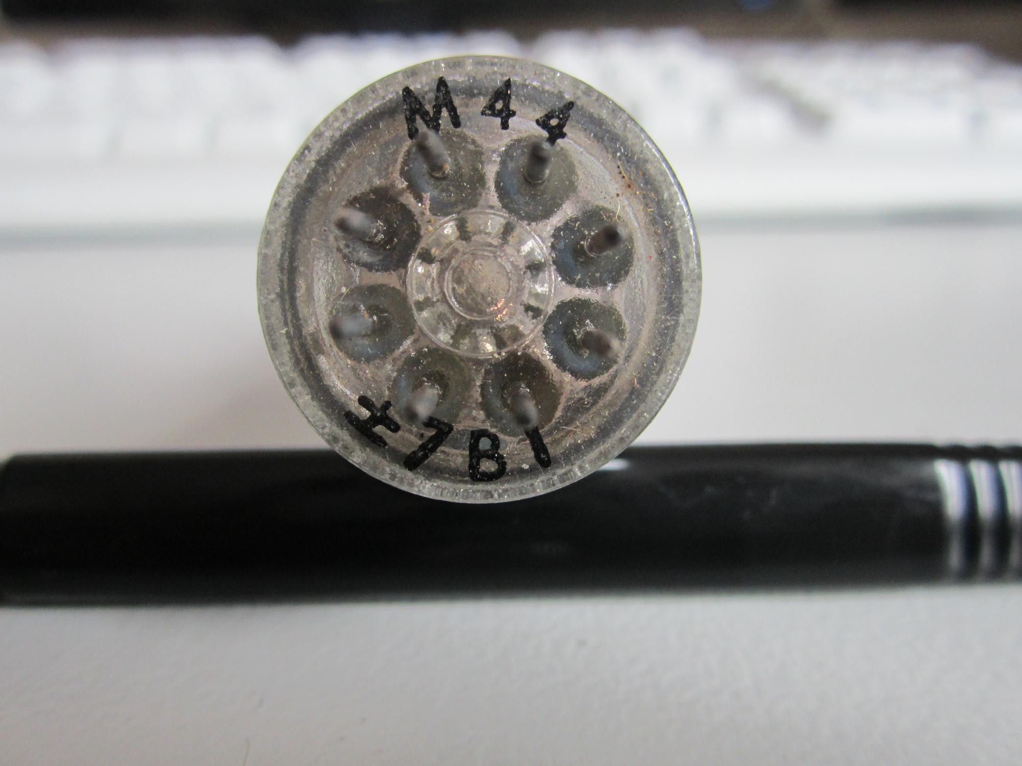

Bdbtes; dit is bijkans een heus zoekplaatje.
Heb je een typenummer van de radio?
En als je kast hebt, en daar ga ik even vanuit, en de achterplaat kun je aan de binnenkant soms de aanduiding van de gebruikte buizen vinden.
Zonder die i fo wordt het ,denk ik, erg moeizaam.
Als het een Philips buisje is, staat er op de brede onderrand (of aan onderzijde tussen de pootjes) nog een 6 of 7 cijferige code gedrukt.
Het zou ook nog een UL41 kunnen zijn, maar gezien de aanwezige voedingstrafo lijkt me dat niet...
Op 1 november 2017 10:18:57 schreef Arco:

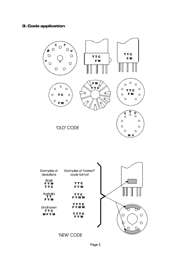

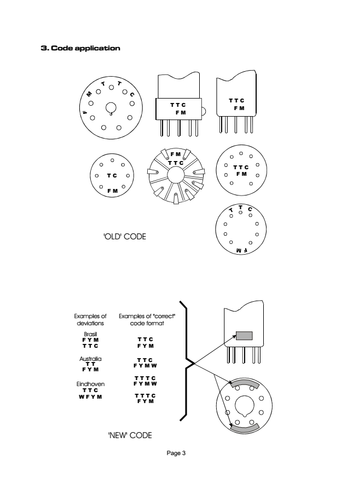

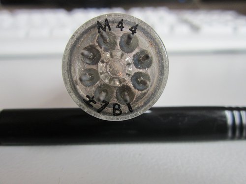

Als het een Philips buisje is, staat er op de brede onderrand (of aan onderzijde tussen de pootjes) nog een 6 of 7 cijferige code gedrukt....
De productcode op Philips buizen is maar 2 karakters. De productcodes voor EL41 zijn: 9m, M4, N4 en SL
De productcodes voor UL41 zijn 69, NK , UA en ZC

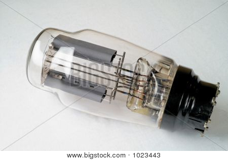

Top bedankt allemaal kan hier voorlopig even meedoor

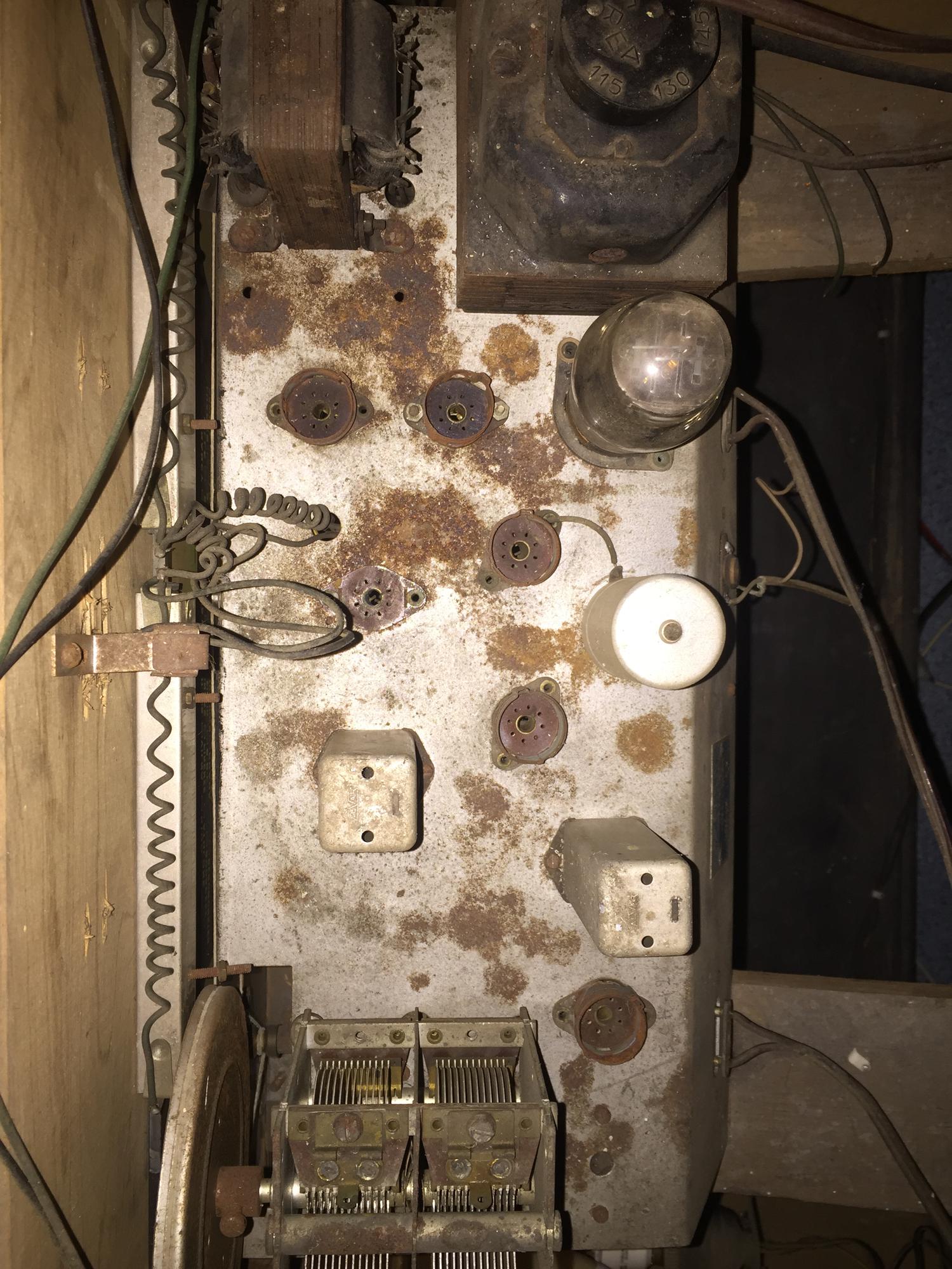

Er zit alleen nog een grotere buis in tenminste ik denk dat het een buis is.
Die is een stuk dikker met een rand bijna in de top, alleen geen idee hoe ik die eruit krijg.
Het zal iets als de AZ1/EZ1/EZ3 zijn. Die kun je er gewoon uittrekken.
(wel aan de bakelieten voet beetpakken; die wil nog wel eens loskomen van het glas doordat de kit verteerd is...)
Op zich een weinig voorkomende combinatie: met al die rimlock buizen zou je een EZ41 o.i.d. verwachten...

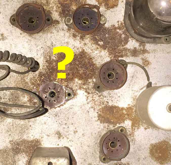

Nog even kijkend naar de foto van het toestel zie ik twee buisvoeten naast elkaar. Kan best dat er een balans-eindtrap in zit, in dat geval 2 x een EL41.
Rest van de buizenbezetting is waarschijnlijk EAF41 of 42, ECH41 of 42, EBC41, EL41

Duidelijk een EL41, dikke transfo, dus 6.3V voeding voor de gloeidraad.dat is de audio eindversterkerbuis.
De dikke buis is een dubbele gelijkrichter en gezien de rest op 6.3V staat hoogstwaarschijnlijk een EZ2.
Kun je bij defect makkelijk spanningsloos zetten en aan de onderkant van het chassis vervangen door 2 1N4007 Siliciumdiodes. Die zijn erg klein, goedkoop en vallen niet op, als de originaliteit van het binnenwerk belangrijk is. Helaas geldt deze truuk niet voor de andere buizen.
Moeilijk met zekerheid te zeggen of het een EZ2 is, er zijn meerdere gelijkrichters in dezelfde uitvoering.De voorganger EZ1 heeft echter kortere anodes en de opvolger EZ11 is een stalen buis.
- Gelijkrichter AZ1, AZ3, AZ4 of EZ2, EZ3
- Oscillator/mengbuis ECH41 of ECH42
- Middenfrequentversterker EAF41 of EAF42 (EF41 of EF42 ook nog mogelijk)
- Laagfrequent voorsterker EBC41
- Eindbuizen 2 maal EL41
Wat nog ontbreekt is een fasedraaier, dat zou een ECC40 kunnen zijn.
En ik vraag me af waarom de buishouder met het vraagteken geen zoekhuls heeft.
Op de websites van de NVHR en RMorg is geen Stella radio te vinden met deze buizenbezetting.
Het vereist wel doorzettingsvermogen en enige kennis om van deze roestbak weer een radio te maken.
Kan ook een AZ1 of AZ4 zijn. De combinaties van E-buizen en AZx voor de gelijkrichting kwam ook vaak voor. Meten biedt hier uitkomst.
Radio is typisch Belgisch of Frans gezien de trafo. De netspanningscarrousel op de trafo.
Zoekhuls lijkt afgebroken. Komt wel eens voor als de Rimlock buis echt vast zit. Trek je de huls mee als het glas niet niet eerder breekt.
[Bericht gewijzigd door Hugo Welther op (24%)]
De dikke buis is een dubbele gelijkrichter en gezien de rest op 6.3V staat hoogstwaarschijnlijk een EZ2...
...Moeilijk met zekerheid te zeggen of het een EZ2 is, er zijn meerdere gelijkrichters in dezelfde uitvoering.De voorganger EZ1 heeft echter kortere anodes en de opvolger EZ11 is een stalen buis.
Gezien de buisvoeten op het chassis verwacht ik een balans eindtrap. Daarvoor leveren EZ1, EZ2, EZ11 te weinig stroom. De EZ11 heeft geen P-voet en kan het in ieder geval niet zijn.
