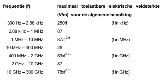

24 V/m! Dat is 20 Watt op een meter afstand. Welke router was dat?
Die 24V/m zou zonder schadelijke gevolgen moeten zijn, ruim binnen de limiet (87V/m)...
In Nederland hanteert men de ICNIRP richtlijnen. Op 3 meter afstand horizontaal van een GSM mast zou het veilig moeten zijn. (ik zou daar toch niet graag wonen... :) )
Landen als Italie en Zwitserland hanteren een 10x strengere norm, Oostenrijk zelfs 100x strenger (0.6V/m)
Die gaan er vanuit dat zolang eventuele verbanden niet zijn bevestigd of ontkracht, je beter het zekere voor het onzekere kunt nemen.

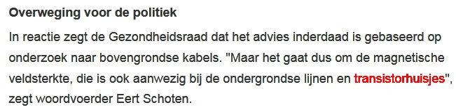

Dit schrijft de NOS :
Al eens tegengekomen? :+

Het magnetisch veld is sowieso niet sterk; maar van ondergrondse leidingen is het ongeveer het viervoudige van dat van vergelijkbare bovengrondse leidingen (hier).
Daar denkt Michael Melsen, bewonersraad Veenendaal, anders over.
Hij denkt dat de bovengrondse magnetische invloed van in de bodem liggende hoogspanningskabels beter is te verkleinen dan bovengrondse hoogspanningslijnen.
Ik citeer:
"ONDERGRONDS
De drie kilometer aan kabels die nu boven de Veenendaalse woningen hangen zouden volgens de bewoners onder de grond moeten. Maar de Gezondheidsraad stelt in het rapport dat dat geen goede oplossing is. 'Magnetische velden laten zich niet tegenhouden door bodem of bouwmaterialen'. Michael Melsen denkt toch dat het een goede oplossing is voor Veenendaal. "Het klopt dat magnetische velden ook door de grond heen komen, maar je moet er dan voor zorgen dat het magnetische veld zo klein mogelijk is. En dat kan ondergronds veel beter dan boven de grond."
Bron: artikel RTV Utrecht.
