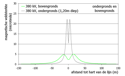

Het magnetisch veld is sowieso niet sterk; maar van ondergrondse leidingen is het ongeveer het viervoudige van dat van vergelijkbare bovengrondse leidingen (hier).
Als er onderzoek naar gedaan zou worden, zouden er dus heel veel gevallen van 'geen problemen' naar voren moeten komen terwijl er wel kabels liggen. Ik denk daarom niet dat zulk onderzoek veel belangstelling zal krijgen.

Wat de magnetische veldsterkte boven een ondergrondse 380kV-kabel betreft, die is goed 4x zo hoog als de overeenkomstige bovengrondse 380kV-leiding; zie hierboven voor het plaatje.
Die getallen gelden voor normaal aangelegde kabels. Hoe slordig je moet leggen om hier veel bovenuit te komen weet ik niet; veel zal je er niet bij krijgen, denk ik.
