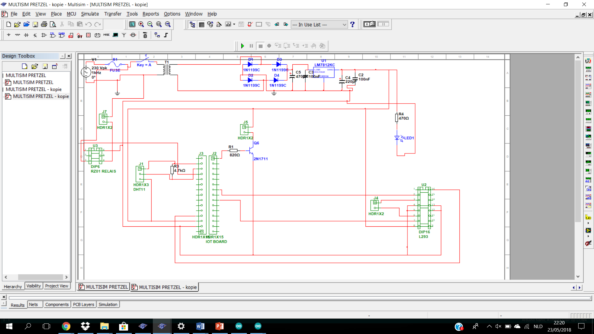

ik zit in het 5e middelbaar electronica-elektriciteit en ik wil iets ontwerpen maar daar moet ik ook een word document bij maken ik ben helemaal klaar behalhalve heb ik nog een vraag over mijn voeding ik werk mijn 230 met een transfo naar 24VAC dan ga ik naar een diodebrug voor gelijk te richten en daarna doe ik de rimpel weg met condensatoren en maak ik een 12 V met een LM7812 maar wat zijn de formules voor die condensators te berekenen. ik weet dat er veel voorbeeld schemas zijn met ingevulde condensator waarden maar ik zou graag weten hoe je die berekend en voor wat dan die eigelijk net dienen als je ze niet kan berekenen mag u het ook zeggen. ik voeg ook mijn multisim en ultiboard toe als er daar nog opmerkingen voor zijn mag je dat altijd stellen. mijn condensators hebben nog geen juiste foorpint omdat ik niet zeker ben welke ik moet nemen.
24VAC gelijkrichten geeft een aardig hoge spanning welke de 7812 minus 12 volt maal de gevraagde stroom weg moet stoken en dat is niet echt praktisch. Ik zou beginnen met een trafo welke een lagere uitgangsspanning heeft.

Weet je hoe een afvlakcondensator werkt? Hoe hij wordt opgeladen, hoe hij wordt ontladen? Dan kun je, als je het stroomverbruik weet, ook uitrekenen hoe laag die spanning komt (wanneer en hoe vaak is dat?).
En je kun opzoeken hoe laag de ingangsspanning voor je 7812 mag zijn. (Wat gebeurt er als je daar toch onder gaat?)
Zo kun je dus uitrekenen hoe groot de capaciteit van de afvlakcondensator moet zijn.

Heb je al gekeken wat je LM7812 max mag hebben?
Na het gelijkrichten en afvlakken krijg je een bepaalde spanning, dit kun je uitrekenen met: √2 X 24VAC = ..... Als je nu in de datasheet zoekt naar de max VI van je LM7812, dan zie je dat je daar veel te dicht bij zit. Dus dan zou je naar een andere trafo kunnen kijken, welke waarde is aan jou.

Dus neem je een 24V trafo, zitten de toppen op 33.6, na gelijkrichting 32.4. Je LM7812 heeft een dropout van 3V, dus minimaal 15V nodig, dan mag de spanning dus 17.4V zakken iedere periode. C = I dt/dU = 1A . 10ms / 17.4V = 570uF.
Neem je een 12V trafo, top op 16.8, na gelijkrichting 15.6, mag je max 0.6V verliezen in een periode, dus C = 1A * 10ms/ 0.6V = 16000uF.
Dit zijn de extremen.... :-)
De vuistregel die ik vaak hoor, 1000uF per A, zit er dus behoorlijk naast in beide gevallen. Hubie komt met een andere vuistregel, kennelijk met iets meer marge, of iets krappere omstandigheden....
bedankt allemaal en de transfo geeft 12VAC dus komt er (12VAC-(2*0.6V))*√2=15,27VDC aan op de LM
die 2*0.6 is de verlies van de diodes als ik juist ben mocht ik niet juist zijn mogen jullie altijd verbeteren

Nu wat betreft het rekenwerk: dat lijk je beter te beheersen, gelukkig maar. Wat ik nog nergens vermeld zag is dat de trafo bij weinig of geen belasting aardig wat meer spanning gaat leveren dan bij vollast, en het is die laatste waarde die gewoonlijk wordt opgegeven. Een reden te meer om geen 24V-trafo te gebruiken, maar 12V is dan weer aan de krappe kant, die gaat je nopen tot behoorlijk grote elco's; @rew heeft het netjes voorgerekend. Iemand stelde reeds dat 15V~ beter zou zijn en daar sluit ik me helemaal bij aan - maar misschien is de trafo reeds gekocht?
En na het schema eens te hebben bekeken: ik zie daar een L293, dat lijkt op motorregeling te wijzen. Ga je inderdaad een motor regelen, al dan niet een stappenmotor? Ga je hem dan voeden uit de gestabiliseerde voeding? Dat is om moeilijkheden vragen: tenzij het een erg klein motortje is gaat een 7812 het daar kwaad mee hebben, hij kan immers maar max 1 amp aan. Inderdaad vind ik nergens een aangave van de te leveren stroom - nochtans een erg belangrijke parameter bij het dimensioneren van een voeding!
In theorie zou ik denken: piekspanning v/d sinus, minus 2x diode spanningsval (vanwege bruggelijkrichter hier).
Dan kom ik op (12V * √2) - 2*0,6V = 15,8V.
Daar gaat dus nog de rimpelspanning vanaf... lijkt me krap aan om een 7812 mee te voorzien, tenzij je héle forse elco's wilt pakken (heeft ook nadelen).
Let wel: gezien de optredende piekstromen is 0,6V spanningsval per (silicium) diode zéér bescheiden. Rond de 1,0V zal in de regel meer realistisch zijn. En naast de te leveren stroom zijn de eigenschappen v/d gebruikte trafo ook belangrijk. Dan is er nog zoiets als "hold up time": hoe lang kan je voeding (bij een bepaalde belasting) z'n uitgangsspanning overeind houden als er een dip op het lichtnet voorbij komt.
Al met al meer iets voor simulatie + meten, dan een of andere vuistregel pakken en hopen dat je goed zit.
