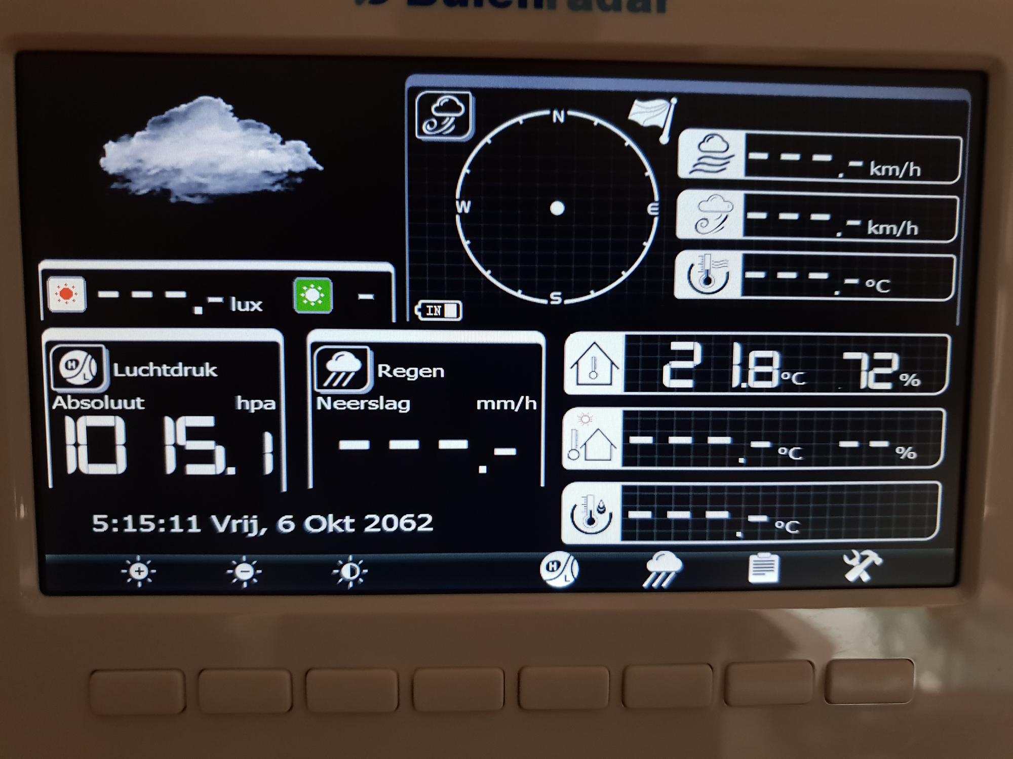

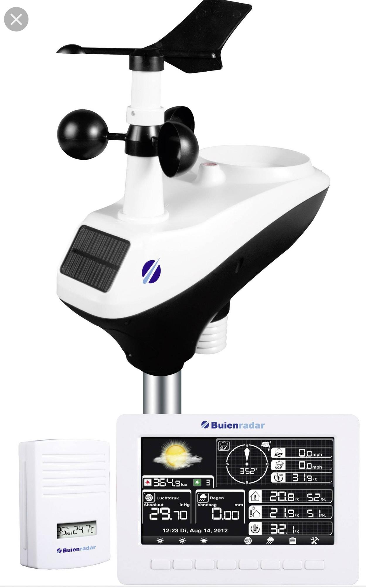

Ik heb al jaren een buienradar br2000 weerstation. Nu krijg ik geen data meer van de buitenunit op het display binnen terwijl de zendled wel om de 40 seconden knippert dwz hij zend data.
Al diverse zaken geprobeerd. Nieuwe batterijen erin en zonnecel eraf. Opnieuw registreren lukt niet. Ook niet als ik vast voor de binnenunit sta. Heb hem al opengeschroefd maar weet eigenlijk niet waar te beginnen want heb geen schema. Iemand enig idee waar dit aan zou kunnen liggen?

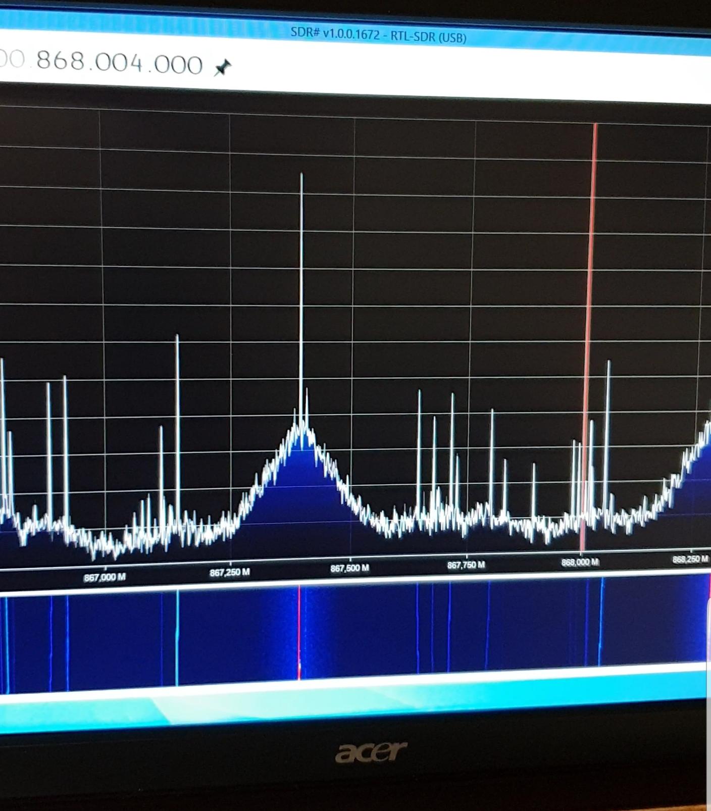

Als je een SDR stick o.i.d. hebt, kun je horen en zien of 'ie ook werkelijk een riedeltje uitzendt...
Je hebt gelijk. Volgens mij moet ik hier nog ergens zo'n chinees sdr usb stickie hebben liggen. Weet alleen niet meer welke software ik daar destijds voor gebruikt heb. Was wel open source dacht ik

Volgens mij zit hij op de 868mhz.

Op het display is verder vrij veel informatie te zien (die allemaal op ----- staat). Waar haalt dat apparaat die informatie vandaan?
Is er een hele trits aan sensoren die windsnelheid, neerslag hoeveelheid enz. doorgeven, of haalt hij die informatie van een betrouwbare bron zoals bijvoorbeeld DCF op 77,5 kHz? Dat het apparaat het zelf verzint is ook niet uit te sluiten.

Het registreren heb ik meerdere malen geprobeerd conform de manual, echter bij id van de buitenunit staan 2 streepjes, wat wil zeggen dat hij niet geregistreerd is / wil registreren.
