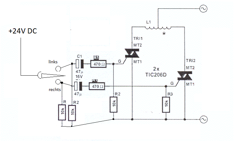

Je kan ook iedere triac zijn eigen gateweerstand geven zodat je de gatestroom voor de pos-puls en neg-puls apart kunt aanpassen.
Pulsbreedte wordt dan wel verschillend.
Je kunt ook voor de stuurtrap met een symmetrische voeding gaan werken.
C1 moet dan weer bipolair ...
Er valt dus best nog wat aan te passen om te optimalissren.
En elke aanpassing heeft zijn voordeel en zijn nadeel
De simpelste oplossing zou een kleine microcontroller zijn.
Of een grotere voor al je wissels.
Per wissel 1 ingang, 2 uitgangen, 2 gateweerstanden, 2 triacs, paar regels programma, ... klaar.
Dank voor alle reacties. Ik ga niet verder experimenteren met het onderdeel 'negatieve' puls.
Ik heb bedacht dat door de aansturing van de schakeling iets anders te kiezen, ik alleen de positieve puls hoef te gebruiken, en dan 2x
Waarom wil je dat wissel eigenlijk op deze manier aansturen? Er zijn toch veel directere methodes?
Ik kies voor deze aansturing zodat ik met een relaiscontact veilig de wissel een puls kan geven. Zou de spanning op de wisselspoel blijven staan, dan brandt hij door. Daarom een puls.

Dit gaat niet werken want de condensatoren kunnen niet ontladen! :-(
sorry, twee weerstanden vergeten.

Heb je dan nog wisselspoelen zonder eindafschakeling?
Ja, zonder eindafschakeling. Dus moet ik wel iets doen om ze te beschermen.
Voor de 4 kwadranten is de triggerstroom telkens verschillend.
Met een pos-puls zit je in de kwadranten 1 en 4.
En daar is het verschil in triggerstroom het grootst.
Je kan beter met neg-puls sturen zodat je in kwadranten 2 en 3 zit.
Daar heb je wel hogere triggerstroom nodig maar is het verschil in triggerstroom kleiner.
Eigenlijk zou ik je willen aanraden af te stappen om een RC in de gate te gebruiken omdat de triggerstroom niet constant is gedurende de volledige pulsduur.
Maak voor elke triac een monostabiele multivibrator.
Zo bekom je de volledige pulsduur een constante triggerstroom.
NE555 en 556 zijn kandidaten, Iout is groot genoeg voor de triggerstroom te leveren.
Een 4528 of 4538 kan ook. Hier zul je wel buffer aan de uitgang moeten zetten.

Kijk hier eens bij monostable mode
http://www.555-timer-circuits.com/operating-modes.html
Vcc = 12Vdc
Pin 2 nog pullup 4K7 naar Vcc
Pin 2 naar GND triggert de MMV
Pulsduur is 1,1xRxC
Gateweerstand 820Ω a? 1kΩ
Moet lukken :-)
Edit: 100nF over pin 1 en 8 zul je wel niet vergeten
Niet moeilijk. Per wissel 2 stuks. Mooie constante puls en de duur kan aangepast worden.
Als je de NE555 gaat gebruiken, gebruik dan de one shot mode.
Zie voorbeeld.
http://www.talkingelectronics.com/projects/50%20-%20555%20Circuits/50%…
Naar beneden scrollen voor schema.
