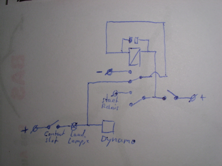

Shiptronic verbeterde me al. In al die jaren dat ik aan auto's sleutel heb ik nog nooit oliedrukproblemen of problemen in het elektrisch circuit ervan gehad. Zodoende had ik even niet door dat deze idd massa geschakeld is.
Dan werkt dit niet.
Maar met het laadlampje gaat het wel (hoop ik deze keer
Wederom sorry voor de ruwe schets:
Het laadlampje krijgt 12V via het contactslot en ligt aan de massa via de regelaar in de dynamo. Zodra deze gaat draaien en ook 12V geeft zal het lampje doven omdat er aan beide zijden 12V staat.
Nu kun je hier geen 12V van gebruiken omdat deze hier altijd aanwezig is tijdens bedrijf. Dus gebruik je de korte tijd dat de aansluiting op de dynamo massa is. Alleen als je volgens mijn vorige schema nu niet de plus maar de massa schakelt via het 2e contact, zal er een kortsluiting zijn als de dynamo al 12V geeft voordat de motor uit zichzelf draait.
Dus geef je het relais meteen bij inschakelen een alternatieve massa.
Hiervoor heb je een relais met dubbel omschakeling nodig. En een elco die het ondebrekende circuit opvangt tijdens het omschakelen van het relais.
-Contact gaat aan.
-Wanneer de startknop wordt ingedrukt zal de elco opladen en het relais met de lading hiervan omschakelen. Als de elco niet te groot wordt gekozen zal er maar een hele korte vertraging zijn bij het indrukken van de knop.
-Na het loslaten van de knop zal het relais uitvallen nadat de lading in de elco is opgebruikt. Dit zal dan ook maar kort zijn bij een kleine elco.
Als de startknop wordt ingedrukt tijdens het draaien van de motor zal er 12V staan aan beide zijden van het relais en zal er niets gebeuren. Net zoals het laadlampje zal deze uit blijven.
Voor jouw oplossing heb je een dubbelpolig wissel relais nodig, die zijn zeldzaam. Of 2 relais.
Bij mijn pin nummering ben je met 1 relais klaar. Mochten daar nog bezwaren aan kleven denk ik weer mee.

Op 17 september 2018 20:05:44 schreef Shiptronic:
Voor jouw oplossing heb je een dubbelpolig wissel relais nodig, die zijn zeldzaam. Of 2 relais.Bij mijn pin nummering ben je met 1 relais klaar. Mochten daar nog bezwaren aan kleven denk ik weer mee.
Nee hoor ik heb een doos vol met 12 volt dubbel wissel relais uit een PLC besturingskast, gaat wel lukken

Hmm ik ben er mee bezig en zie een mogelijke fout in de aansturing van het start motor relais.
Als dit via het zelfde relais in het schakelingetje gaat, betekent dit ook niet dat het start relais bekrachtigd blijft tot de elco leeg is ??
misschien kijk ik er verkeerd tegen aan maar ik kan dit niet uit m'n hoofd krijgen

Maar met het laadlampje gaat het wel (hoop ik deze keer ?)
Ik denk van niet. Het laad-lampje is niet zomaar een lampje waar 12V op gezet wordt als het laden niet werkt.
Het is (vaak) een essentieel onderdeel van het hele laad-gebeuren. Zet je een relais parallel beinvloed je de stroom als het lampje brand. En ook als het lampje uit moet zijn hoort er geloof ik een (klein) stroompje te lopen. Dat lampje heeft precies de juiste karakteristiek ga je daar aanzitten, dan kan je het laden van de accu om zeep helpen. (Een benzine auto rijd dan nog ongeveer 100km, een diesel ongeveer 800 (dan wordt het donker en moet je stoppen want het is gevaarlijk zonder lichten te rijden))

Op 18 september 2018 12:32:09 schreef knoppenknoeier:
[...]Hmm ik ben er mee bezig en zie een mogelijke fout in de aansturing van het start motor relais.
Als dit via het zelfde relais in het schakelingetje gaat, betekent dit ook niet dat het start relais bekrachtigd blijft tot de elco leeg is ??misschien kijk ik er verkeerd tegen aan maar ik kan dit niet uit m'n hoofd krijgen
Dat is eigenlijk niet de bedoeling toch ?
Nee. Want zodra je de startknop loslaat loopt er geen stroom meer door het relaiscontact naar de startmotor. Dit relaiscontact schakelt alleen iets vertraagd af.

Op 18 september 2018 17:02:53 schreef Nightwalker:
Nee. Want zodra je de startknop loslaat loopt er geen stroom meer door het relaiscontact naar de startmotor. Dit relaiscontact schakelt alleen iets vertraagd af.Edit:
Het relais zal wss zelfs meteen uitschakelen omdat het startrelais de elco onmiddellijk leegtrekt na het loslaten van de startknop.
je hebt gelijk, ik heb een test dingetje gemaakt en het werkt..
Nu nog een mooi inbouw plekje vinden..
Dit is het mooiste systeem en uiteindelijk véél gemakkelijker te maken dan twee schakelaars en andere dingen waarvoor ik onder het dashboard moet kruipen gaten moet boren etc
Dit schakelingetje kan gewoon onder de motorkap worden aangesloten.
Het is netjes en heel simpel en geen omkijken naar, de startknop is gewoon dood als de motor draait..
