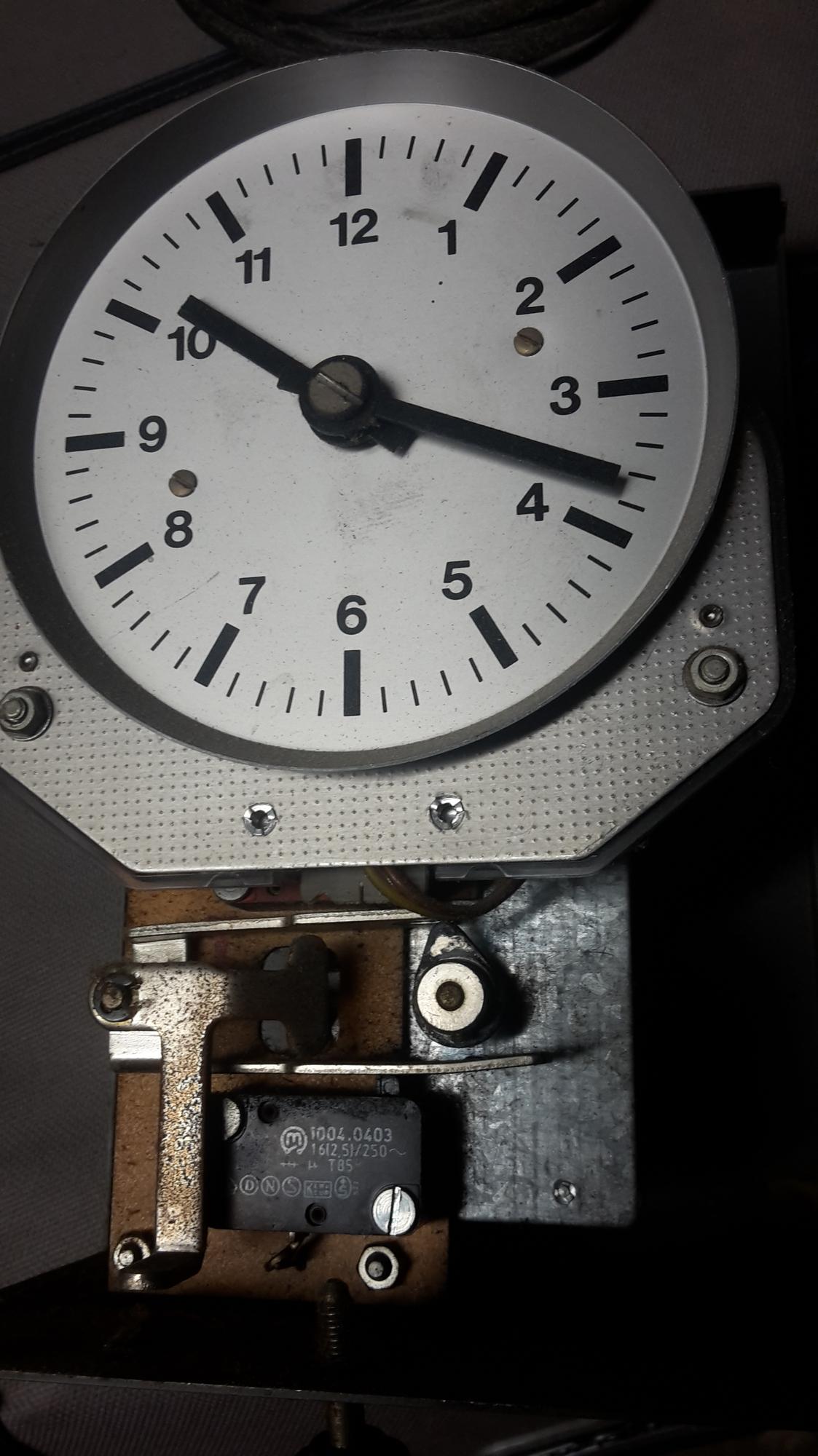

ja, precies. Mijn vraag is ontaard in een discussie die ik zelf niet helemaal begrijp. Ik zocht een oplossing dat hij weer gaat draaien. Wil hem zelf wel op zomer/wintertijd zetten steeds, dat maakt me weinig uit.Het hoeft niet aangestuurd worden, zodat het precies klopt, het moet gaan werken...als klok, was het idee.
Als de klok alleen moet lopen, waarom dan niet gewoon op de juiste tijd?
DCF is hier wel geschikt voor , die modules kosten niet veel.
En aanpassen aan het aantal en level van pulsen komen we ook wel uit.

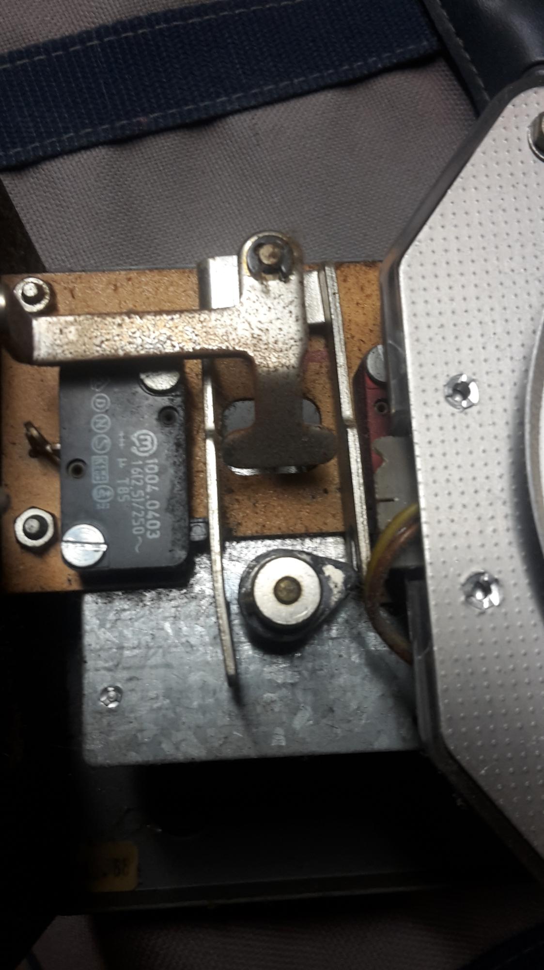

Je zou als alternatief voor een electronische ook kunnen denken aan een mechanische oplossing dmv een 230VAC 1rpm motorexcenter op het asje wat een microschakelaar bedient en door de vorm van het excenter een 24VDC puls vormt. Het ronde grijze ding onderaan rechts is de synchroonmotor van deze klok; in dit geval een van 0,5omw/min. Het excenter bedient 2 schakelaars. Het uurwerk heeft ook een wisselende puls nodig van 12 of 24 volt en dat wordt gerealiseerd met twee schakelaars

Probeer eerst maar eens om de stationsklok te laten stappen. Zo'n batterijuurwerkje zou een goedkope oplossing kunnen zijn om de minutenpuls te maken. Dan heb je twee klokken die synchroon lopen, zolang de pulsverbinding niet verbroken wordt.
