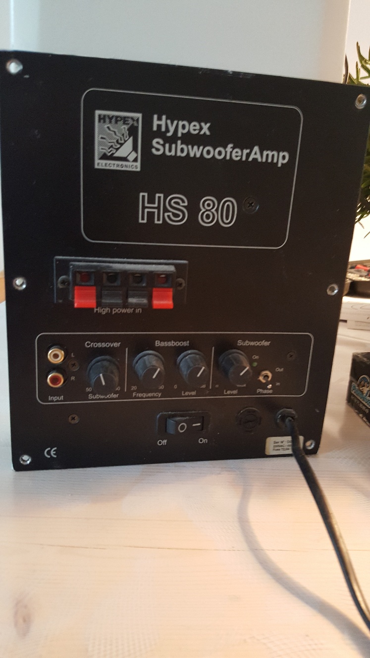

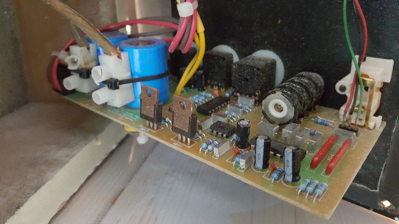

Mijn Subwoofer geeft geen geluid meer. Ik had hem via mijn receiver aangesloten naar de tulpingang (zie foto).
Ik dacht eerst dat het aan de automatische uit/aan schakelaar lag maar als ik met een stekker de tulpingang aanraak dan springt de sub gewoon aan met een groen lampje. De sub staat ook gewoon aan ;-). Ik heb ook de High power ingang geprobeerd door vanuit mijn speaker uitgang receiver een draad te leggen. Hetzelfde: sub gaat aan maar geeft geen geluid.
Kortom: er komt wel signaal binnen maar geen geluid uit. Mocht je nog een andere foto willen dan hoor ik het wel
Graag jullie reacties

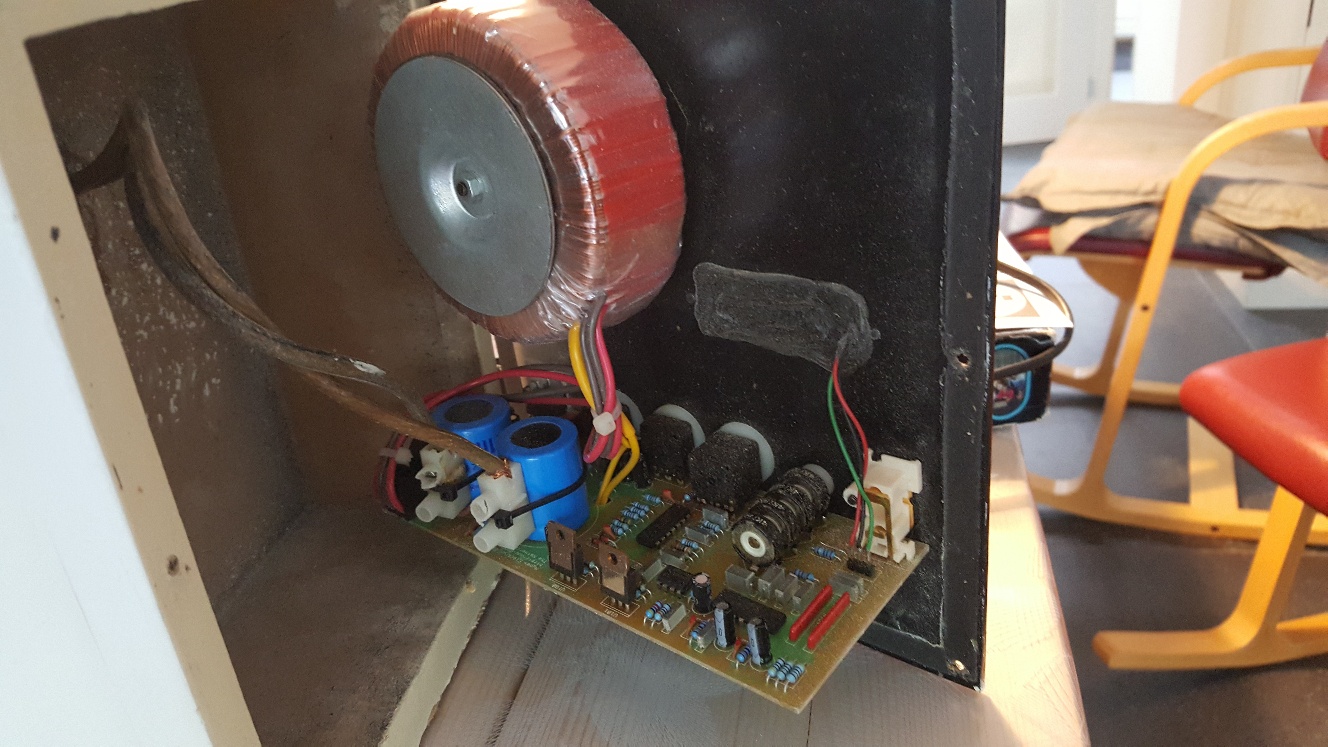

Waar is het koellichaam?
Ik zou het niet weten. Moet dat erop zitten?
Heb je hem al jaren in gebruik of heb je hem net gekocht?
Ik gok op het laatste want er is naar mijn mening al het een en ander in gerommeld.
Zoals bijvoorbeeld de aansluiting van de luidspreker kabels en de rij instel potmeters achter elkaar.
heb hem destijds voor een klein bedrag gekocht. De vorige koper had hem bij speaker en co te Haarlem om laten bouwen van sub kist naar een sub met de afmetingen van een pc kast laat ik maar zeggen.
Toen ik hem openmaakte viel het mij ook op dat de luidspreker uitgangen wel erg provisorisch waren gemaakt met kroonsteen en taille reepje.
Zoals Maarten al vroeg waar is het koellichaam?
Zonder dat koellichaam hebben de eindtransistoren geen lang leven.
Over het algemeen zitten modules of transistoren aan de achterplaat vast, zodat eventuele warmte in ieder geval met de buitenlucht in verbinding staat. De TO220's die je ziet zijn, vermoed ik, gewoon een 7815 en 7915 voor het actieve filter.
Maar dit is allemaal maar een gokje en ik zie inderdaad niet waar de eindtorren dan wel zitten... Ook op andere internetfoto's niet. Maar vermoedelijk is het een 65W@8 en 85W@4ohm ampje en misschien nog klasse D ook, dus erg veel koeling is niet nodig.

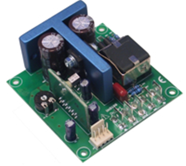

Edit: Hier zijn grote broer (HS130 volgens de beschrijving) met dezelfde TO220'ers zonder koelvin. Dit zijn los verkochtte 'plate amps' dus hoewel de kroonsteentjes geen toonbeeld van netheid zijn, is dit sowieso een zelfbouwproject geweest (al verwacht in van Speaker&Co wel wat mooiers).
http://www.mijnhometheater.nl/images/fotos/jody/hypex.jpg

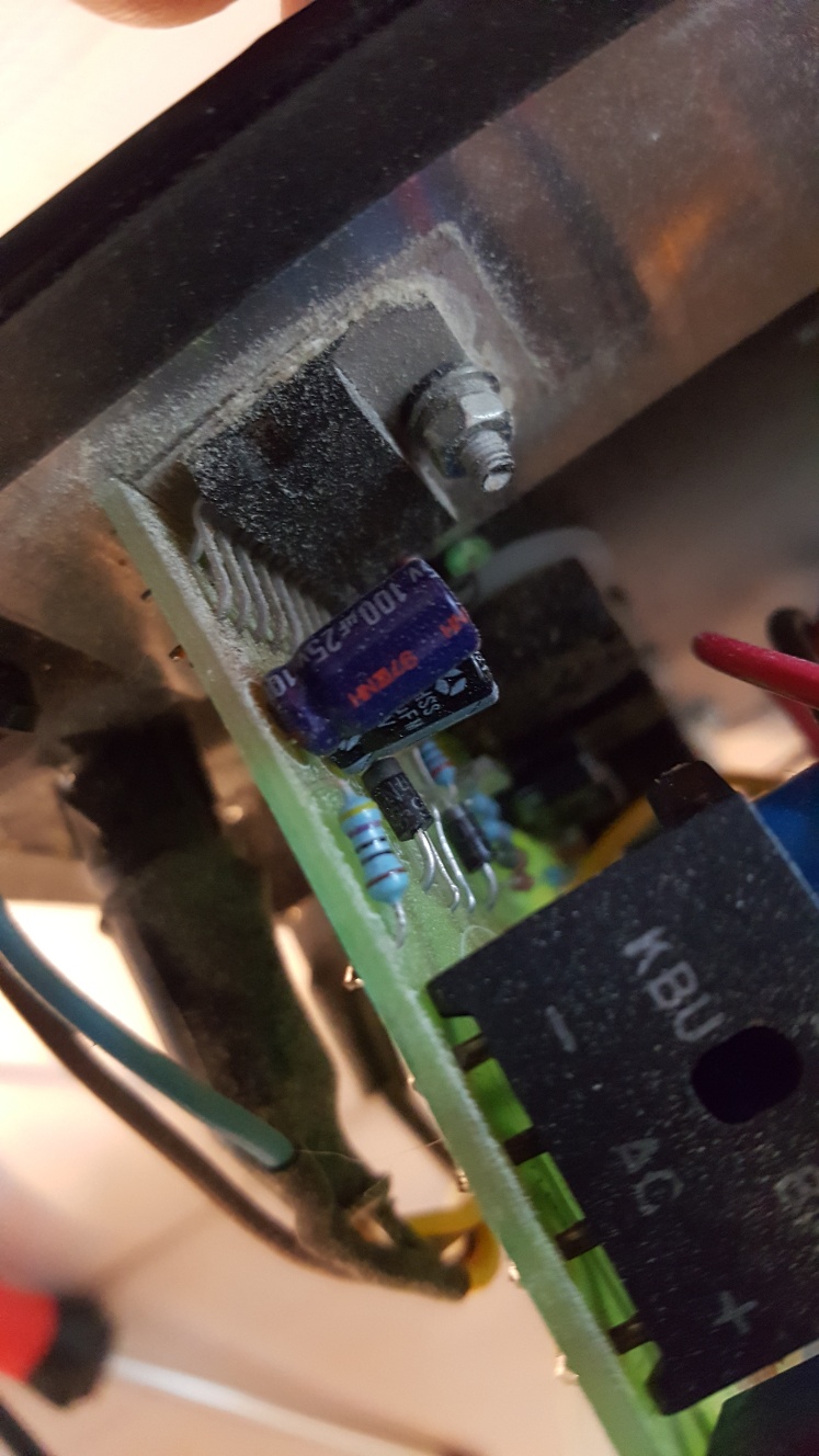

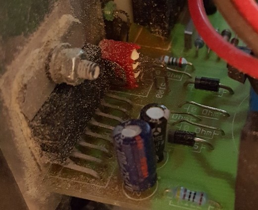

Kun je een foto maken van wat er achter de blauwe condensatoren zit? Er lijkt daar een wit (isolerend?) stukje plastic te zitten en aan de achterkant zie je daar een kruiskop schroef/bout zitten. Ik vermoed dat dit de versterkerchip moet zijn. Als je daar gegevens van af kunt lezen, zou dit mooi zijn. Wellicht iets met LM (LM3886 bv.) of TDA (7294 bv.) zou zomaar kunnen. En als je er geen foto van kunt maken, tel dan eens de pinnen of maak daar van de onderzijde een foto van.
ik weet natuurlijk niet wat de vorige eigenaar ermee gedaan heeft...
Ga er vandaag wat foto's van maken!
de nieuwere modules hebben wel een koelvin

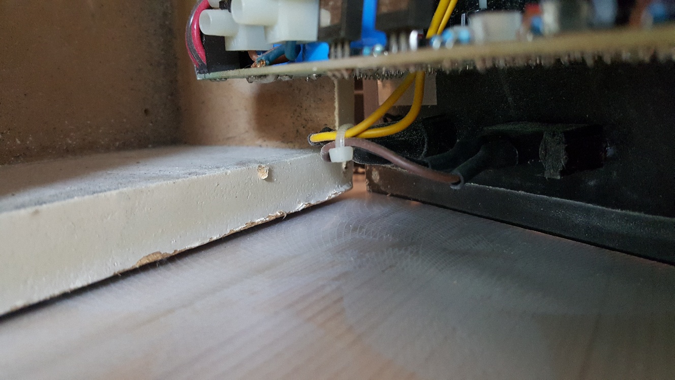

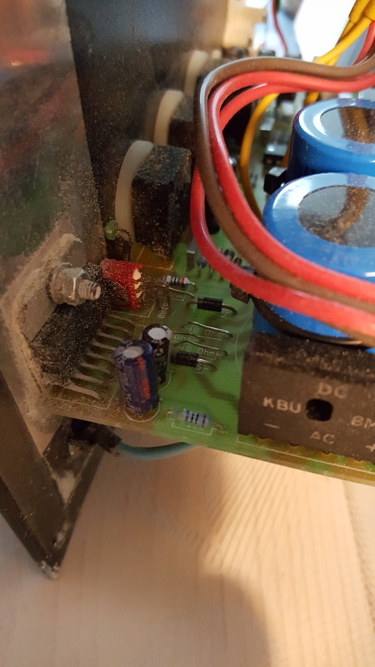

Ik heb een aantal foto's gemaakt. Ik hoop dat ze de juiste info geven..
Graag jullie reactie!

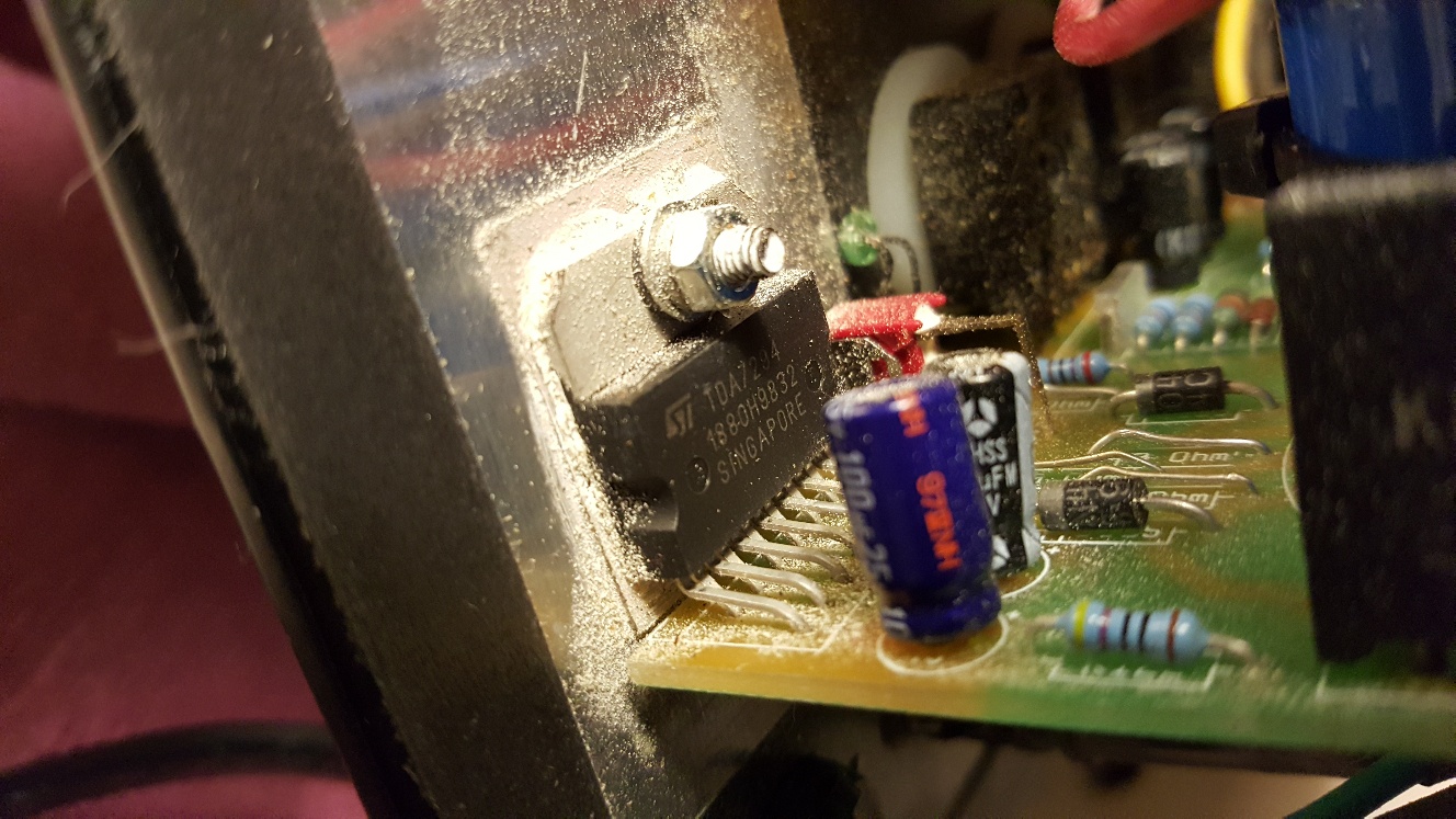

Dat is de amp. Staat daar nog tekst op?
OMG.. Heeft dit ding een bad in zeewater genomen???
Wat is al die witte aanslag???
Weet ik ook niet goed. Het verbaasde mij ook dat het erop zat..
Is de verbinding naar je speaker nog in orde? zien er toch niet zo super uit.
Meet ook eens de bedrading uit + de ohmse weerstand van je speaker zelf, is die nog goed?
Er zit ook een mute op de TDA, is die actief?

Bij mij is er eens eentje (TDA7294) opgeblazen, maar die heeft de luidspreker meegenomen (40VDC op dat arme 4 ohm ding) en de TDA was zijn kapje daarna kwijt...
Dus inderdaad luidspreker ook doormeten, en even loshalen in één kroonsteentje als je dat doet. Gewoon met een ohm meter die dan ~3ohm (voor 4 ohm luidspreker) of 6-7 ohm (voor 8 ohm luidspreker) zou moeten geven.

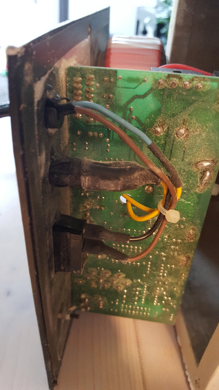

Blaas sowieso het bord even schoon (bv. perslucht vanaf minimaal 20cm afstand) en bekijk de solderingen. Gokwerk, maar de soldering van de gelijkrichter ("KBU 8M" naast de blauwe condensator) lijkt wat slechter. Op zich is het feit dat het groene ledje aangaat een indicatie dat de voedingsspanning waarschijnlijk wel in orde is, maar een slechte soldering komt vaak niet alleen.
