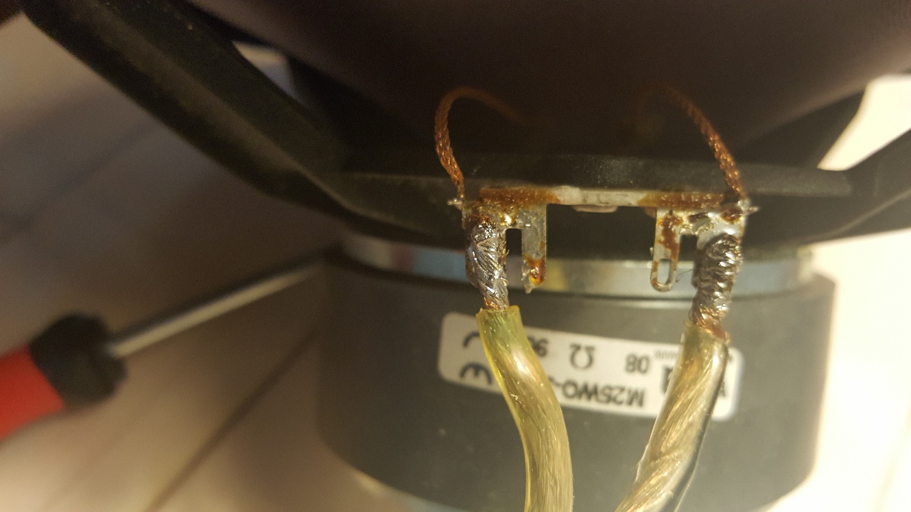

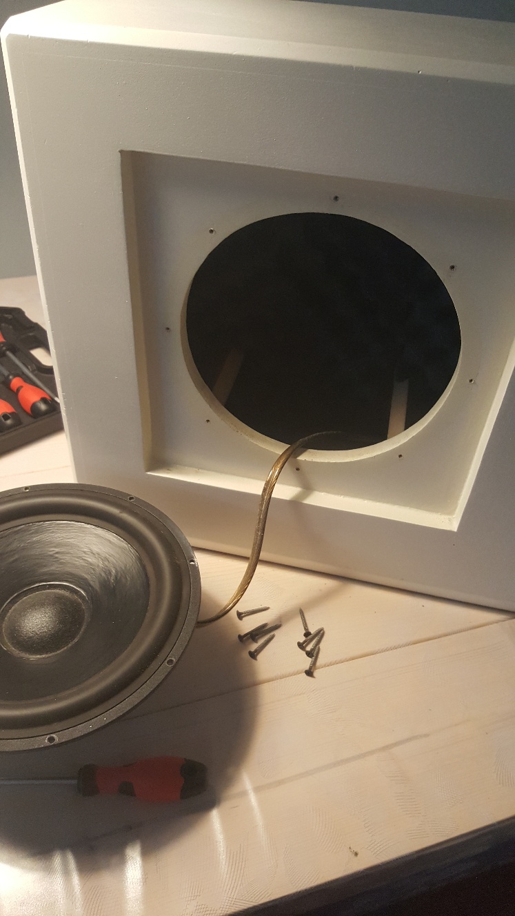

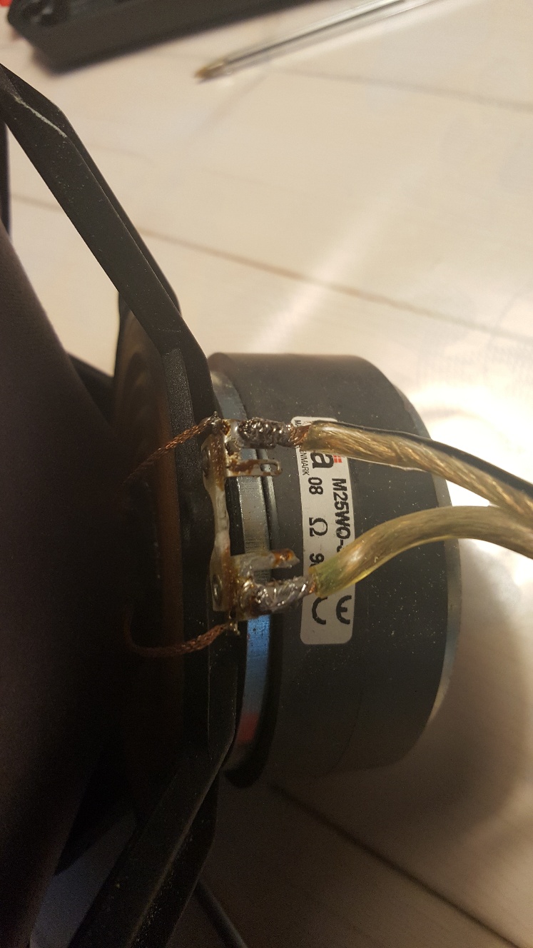

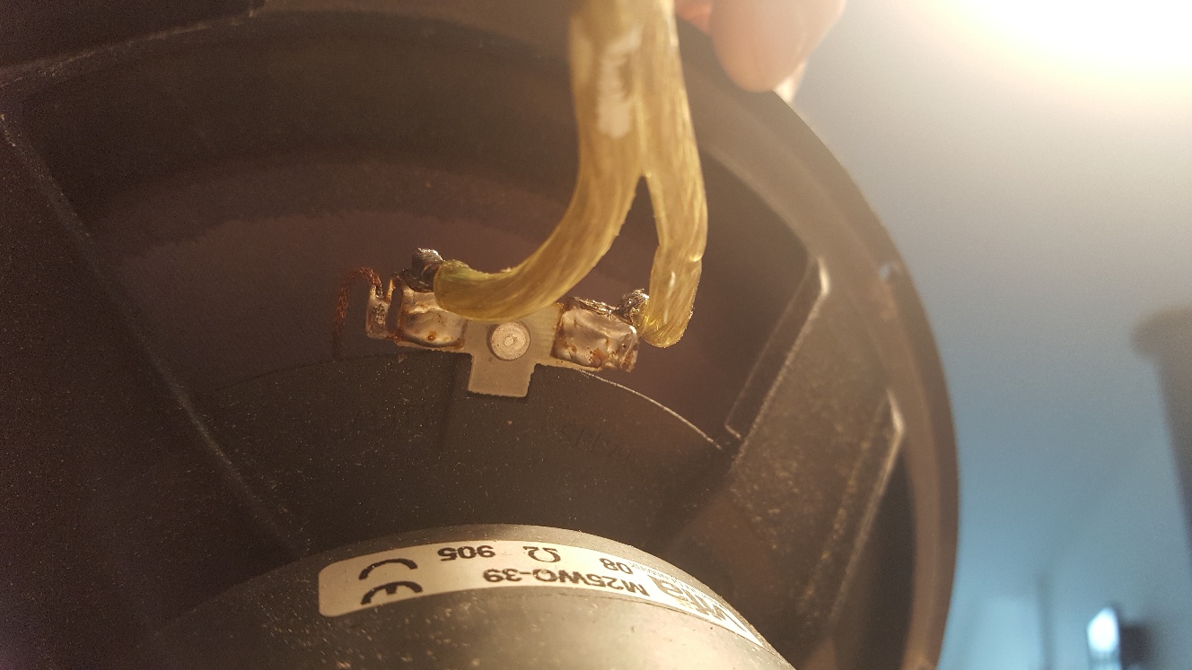

Heb de woofer aangesloten op mijn versterker maar er kwam geen geluid uit. De woofer trilde ook niet. Bijgevoegd de foto's Graag jullie reactie!
De soepele draden naar de voicecoil zien er goed uit en je hebt de luidspreker getest er er kwam geen geluid uit, dan is er maar een mogelijkheid, de spoel die gewikkeld zit onderaan de conus is defect. Dan is door overbelasting; de wikkeldraad doorgebrand. Je kan hem slopen en de visueel de draad inspecteren. Reparatie zou kunnen, maar dan moet de LS helemaal uit elkaar, een nieuwe wikkeling erop, impregneren, en de conus opnieuw uitlijnen zodat ie gecentreerd in het magneetveld staat. Er zit een permanente magneet in. Voor die klus moet je wel enige kennis van zaken hebben. Een nieuwe LS kopen is een stuk eenvoudiger.

De woofer direct op een werkende versterker moet gewoon geluid geven. Een double check: meet met je multimeter in Ohm stand over de woofer. Je moet pakweg iets tussen 2 en 8 Ohm meten.
Als je een multimeter hebt kun je meten of de spoel nog heel is.
Bij gebrek daaraan kun je ook iets als een coincell (3v 2032 batterij) eroverheen houden. (moet dan gekraak te horen zijn)
Bij inschakelen kun je ook met je oor tegen de luidspreker luisteren. Op zijn minst zou je een tik of heel licht gebrom moeten horen...
Dit kan echter wel oorzaak zijn van een doorgebrande versterker! Dus niet zomaar de woofer vervangen zonder de oorzaak te achterhalen. Als de versterker unit DC (gelijkspanning) uitstuurt door een defect gaat je nieuwe woofer ook direct kapot.
Ik zou op marktplaats een andere zoeken. Gezien de staat van de print en de defecte unit, zou ik er niet teveel geld meer in stoppen..
Testje: Speakerdraden even tegen een AA penlite batterij aantikken. Niet lang vasthouden, even aanraken is voldoende om een kraakje te horen en zo te testen of deze nog werkt. Als je geen geluid hoort kun je voorzichtig proberen de woofer in te drukken, misschien zit hij wel vast..

Getest met batterij over magneet achterkant. Je hoort een lichte tik maar dat kan ook de magneet zijn...
Beweegt de conus? als dat zo is is de spreekspoel niet doorgebrand. Maar je had het ding al getest op een werkende, andere versterker.....

Of een 9v blok batterij even tegen de luidsprekerdraden tikken, moet ie ook wel iets doen. Litzes kunnen los van de spreekspoel gekomen zijn, of spreekspoel doorgebrand.

als de litze is gebroken, ook de batterij eens tegen die litze draden vanuit de aansluitklem naar de conus houden. vaker dat ze net onder die aansluitklem breken, dat zie je lang niet altijd zo goed, de rechter lijkt wat geel te zijn, dat kan opwarming zijn door een slecht contact..

Aan t/s: als je heel voorzichtig bent is een extra test nog het RECHT naar beneden drukken van de conus. Vaak kun je het voelen/horen als een spreekspoel te heet is geworden en is gaan aanlopen aan de binnenkant van de magneet. Dit *zou* met wat fantasie tot resultaat kunnen hebben dat je niets hoort op een andere versterker (gaat in protectie door te lage impedantie en te hoge stroom) maar heeft nog genoeg spreekspoel over die niet kortsluit op de magneet en nog iets van gekraak laat horen op een batterij.

Meer ik ben het er mee eens dat een breuk in de spreekspoel veel waarschijnlijker is!
mensen ik zal waarschijnlijk aan een nieuwe woofer moeten. Laat ik nu bij het googlen daarop tegen twee fantastische speakers aanlopen die voor een vriendelijke prijs mijn eigendom zijn geworden. Toen ik ze testte zei mijn vrouw: hier komt veel meer laag uit dan de sub...
