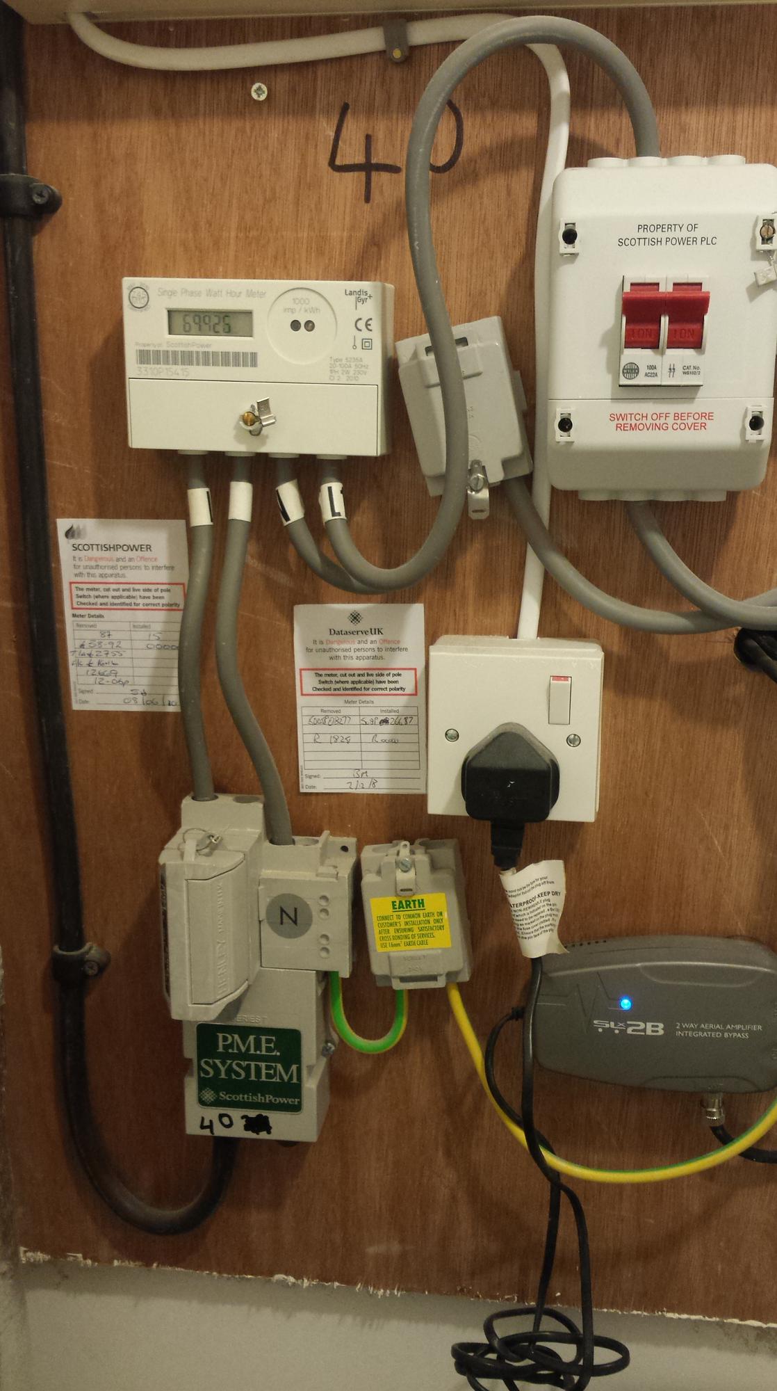

Op 17 december 2018 13:18:14 schreef rew:
Oh, ik ben pas voor het eerst sinds 35 jaar weer in Engeland geweest, en in een "modern hotel" verbleven. Niets van de installatie gezien.
Ik recent ook en wel wat van de stoppenkast gezien. Nog een foto gemaakt van de 3 aderige YMVK (?) kabel die naar een 100A zekering ging om hier te posten dat er maar wat aangeklooid wordt. Toen zag ik zelf het licht en bedacht ik me dat het waarschijnlijk een één-aderige kabel was van 16^2 of zo...
Dat verklaart ook wat beter dat ze daar heel vaak een elektrische doorstroom geiser hebben... Met 100A kun je er dan WEL wat mee.
dat is een 100A hoofdschakelaar, de zekering zit voor de meter, lijkt 40A te zijn. evengoed een bras, losse doosjes met enkele draad eraan, scheef op een plank gespijkerd..
