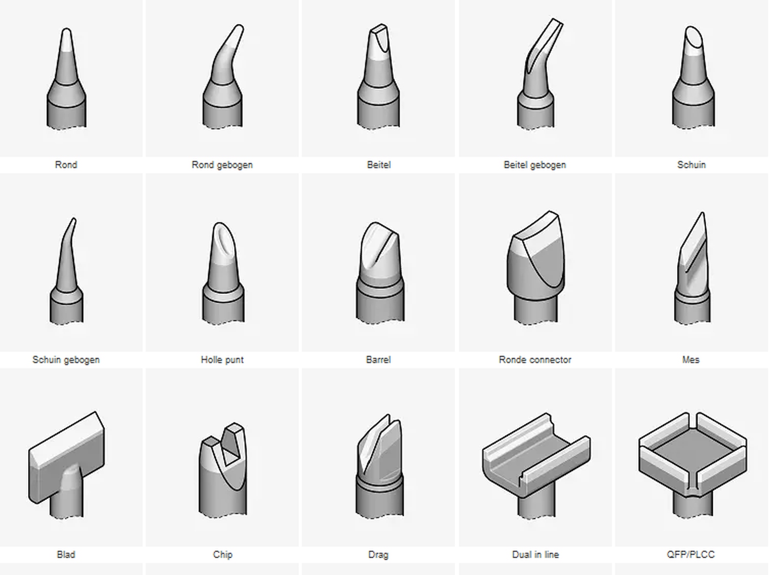

De JBC heeft inderdaad het element in de punt en dat is ook de reden dat ik de temperatuur niet te hoog instel. De punten zijn vrij duur, ik zou dus wel graag hebben dat ze voldoende lang meegaan. Dat is ook belangrijk omdat ik heel veel reeksen printen soldeer. Nu gaat het op 370 graden wel stukken beter dan met de oude Wellers op 450 graden, maar super vlot gaat het niet op massavlakken, zelfs met thermal reliefs. De punt die ik het meeste gebruik is een 2,5 mm beitelpunt, dus warmte-overdracht is wel OK. Ik soldeer ook alleen through hole, de SMD componenten doe ik met een reflow-oven.
Probeer eens een "K" of "SK" punt. De lol is dat die platte kantjes hebben die je helemaal vlak tegen je pad EN pin kan zetten voor optimale warmteoverdracht! (ik gebruik niet anders).
Op 4 april 2020 16:58:24 schreef rew:
Welke bedoel je?
Ik zal bij gelegenheid zo eens een punt bestellen. Het kan nog wel even duren maar ik laat nog weten hoe het gaat.
