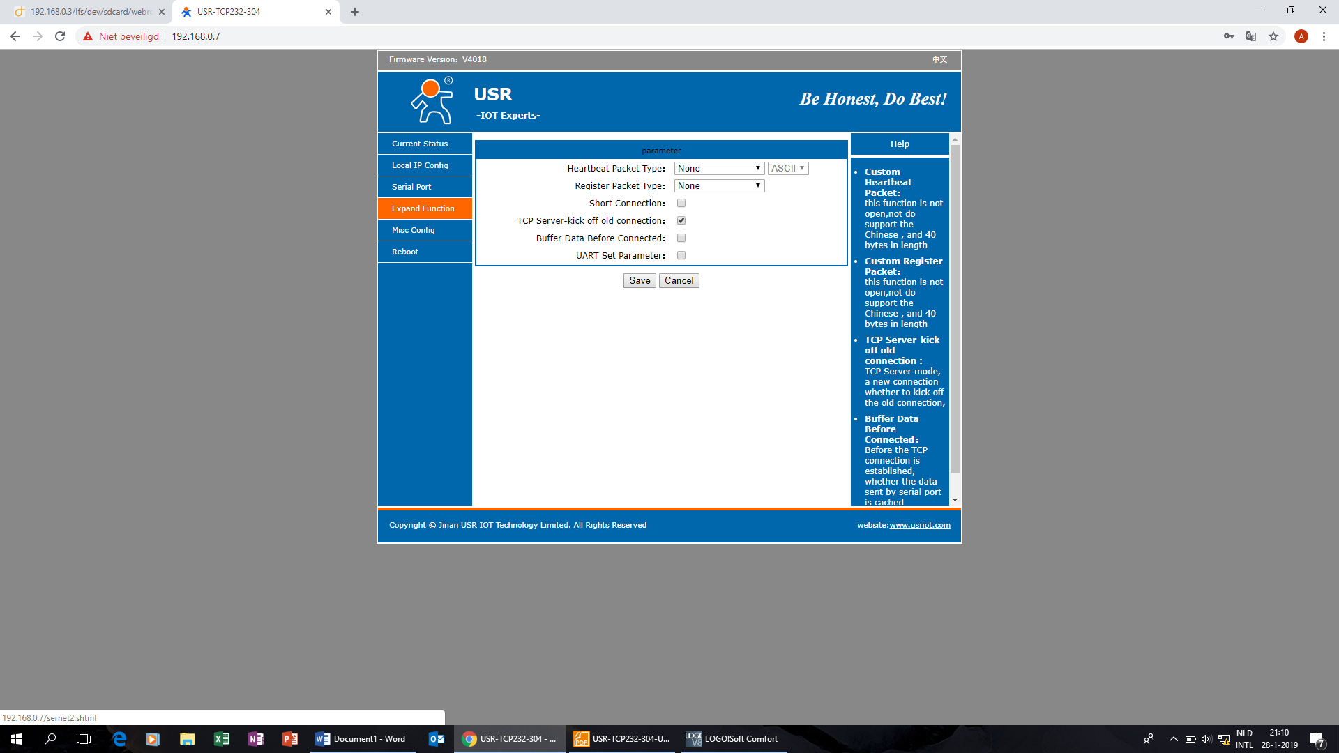

De reden om een tcp naar rtu omvormer te gebruiken was een financieel plaatje voor mij zelf. Deze converter kan ik er 10 voor krijgen voor het bedrag van de insteek module.
Het is een chinees die omvormer "juinan usr iot"
Deze heeft een webpagina wasr je de communicatie van de rtu kan instellen.
Zal een paar screenshot toevoegen vandaag.
Goedenavond,
Zoals het meestal gaat, is het de eerste maal zelden raak.
In de tcp/rtu omvormer zie ik geen actie gebeuren.
naar mijn inzien moet alles kloppen dacht ik.
maar in diagnose scherm geeft totaal geen actie aan,
Heeft iemand een idee waar ik naar zou moeten kijken.
Op de M300 heb ik klem 2 en 3 aangesloten
Ik heb het vermoeden dat ik een probleem met de converter heb.
als ik de handleiding
USR-TCP232-304-User-Manual_V1.0.3.01.pdf
zo lees is dat denk ik zo.
Heeft iemand een ander alternatief?

Vraag 1 is altijd is het juiste IP adres ingesteld?
Wat wil je met dit ding?
Als je van RS485 naar Ethernet wilt, wat komt dan waar op?
De Ethernet op de LOGO? daar heb je de poort als MODbus geconfigureerd
Of dat gaat Ethernet en Modbus door elkaar?
De modbus en ethernet signalen rennen door elkaar heen.
Opstelling is als volgt Logo> routertje die niet configureerbaar is> verbinding met USR omzetter en de laptop.
IP adres klopt dat staat goed.
En ik wil het tcp signaal omzetten naar rs485 rtu, althans das de bedoeling.

Ik zou om te beginnen de baudrate terugzetten naar 9600. Die 19200 wil nog wel eens problemen opleveren. En natuurlijk #11.025 ook op 9600 zetten.
