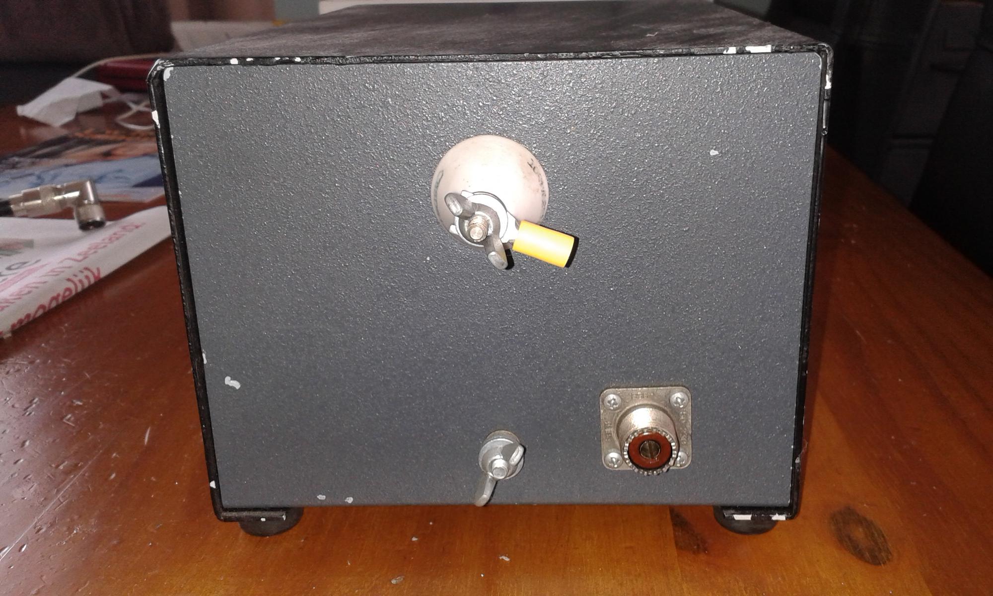

Ik heb hier ook nog een 'wire tuner'staan waar een ground punt op zit.
Is dit hetzelfde als tegen capaciteit of is dit een veiligheids aarde?
(onderste schroefje vd onderste foto)

Dat is voor de HF-aarde.
Instructie uit het boekje

Ik denk prima te gebruiken die kleinere vleugelmoer dat is inderdaad de ground.

Op 21 maart 2019 12:07:02 schreef Radio60:
Op die 2 de foto is het volgende te zien , rechts zit er een PL 259 plug dat is balanced 50 Ohm en links daar naast de aarde aansluiting , en bovenaan de aansluiting voor de lange draad. Of wel unbalanced vele honderden ohms en dat breng je in balans met de tuner tot dat die 50 om ziet. Dat speelt en grote rol bij het zenden , maar ook best wel in het ontvangen want hoe beter een antenne afgestemd is hoe beter het signaal zal zijn wat je ontvangt.
Misschien even kijken of er geen type nr en merknaam op de tuner staat ? Dan kan je op het internet gaan zoeken naar de nodige info.
Het is een mooi toestel wat je hebt. Ben lichtjes jaloers haha.
Willem, een coaxplug is een typisch voorbeeld van unbalanced.

Zoals het er nu naar uit zie ga ik een stuk van ongeveer 3 meter RG213 coax gebruiken om van de stalen balk (toch zeker 150-200 kilo denk ik?) naar het ontvanger punt te gaan. De middenkern is denk ik iets van 4/5mm2?
Voor wat betreft de antenne tuner, dat is een UPC unique wire tuner. Meer staat er niet op. Leuk ding werkt goed. Made in USA geloof ik.
pa3gws
Waarom zo'n dikke RG213?
Gewoon een stukje 2,5 mm2 installatie draad is meer dan voldoende.
Gewoon een stukje aarde draad van 2,5mm dikte is voldoende, als je coaxkabel gebruikt, gebruik je niet de middenkern maar de gevlochten buitenmantel.
Een koperen waterleidingbuis (of een stalen RVS buis voor de cv) een paar meter de grond in, is een goede aarde.
Ik spuit die buizen de grond in door de tuinslang erop aan te sluiten. Zonder enige moeite pers je die pijp dan de grond in.
Je hebt een goede aarde wanneer je niets ervan merkt dat je meer aarde erbij neemt.
